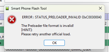

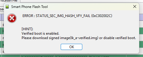

                          אז ככה, גיליתי שאחרי צריבה מחדש של הגירסה המקורית, בפירמוט + הורדה, הנגן נצרב בהצלחה, אממ'ה שהוא עולה עם פסים על כל המסך, ואחרי דקה שתיים הפסים נעלמים, ומה שרואים זה מסך מואר.
                          עכשיו, הנגן עובד בעיקרון, והוא לא בבריק - והראיה, שלחיצה על כפתור בצד, מכבה את המסך ולחיצה שוב מדליקה אותו, א"כ חזינן שהנגן עובד, רק שהמסך/הדרייב שלו - לא עובד.
                          מה שכן, לא עוזר לצרוב את שני המחיצות שהביא @מגנוס-קרלסן ב"קבצים לתיקון הנגן" (בפעם הראשונה, זה כן עזר, כאמור בפוסט הראשון).
                          [אגב, הסקאטר המצורף לשני הקבצים הללו - לא תקין, כשאני מעלה אותו, עולה לי הרשימה של כל המחיצות - ריקה = לא מסומנת שום מחיצה, וגם לא הנתיב של אף מחיצה, ואני צריך ידנית ל"כוון" את הSP למיקום של המחיצת הנ"ל.
                          לקחתי את הסקאטר של הגי' המקורית, ושמתי בתוך תיקייה עם המחיצות BOOT ו LK, ואז זה מזהה לי רק את מחיצת הבוט, אולי הפיתרון קשור לזה?
                          כשאני מנסה לצרוב את הLK - עולות השגיאות הבאות (לפעמים הראשונה, ולפעמים השניה) - אולי למישהו זה יועיל להגיע לפתרון? א"כ אשמח מאוד לשמוע!!!]
