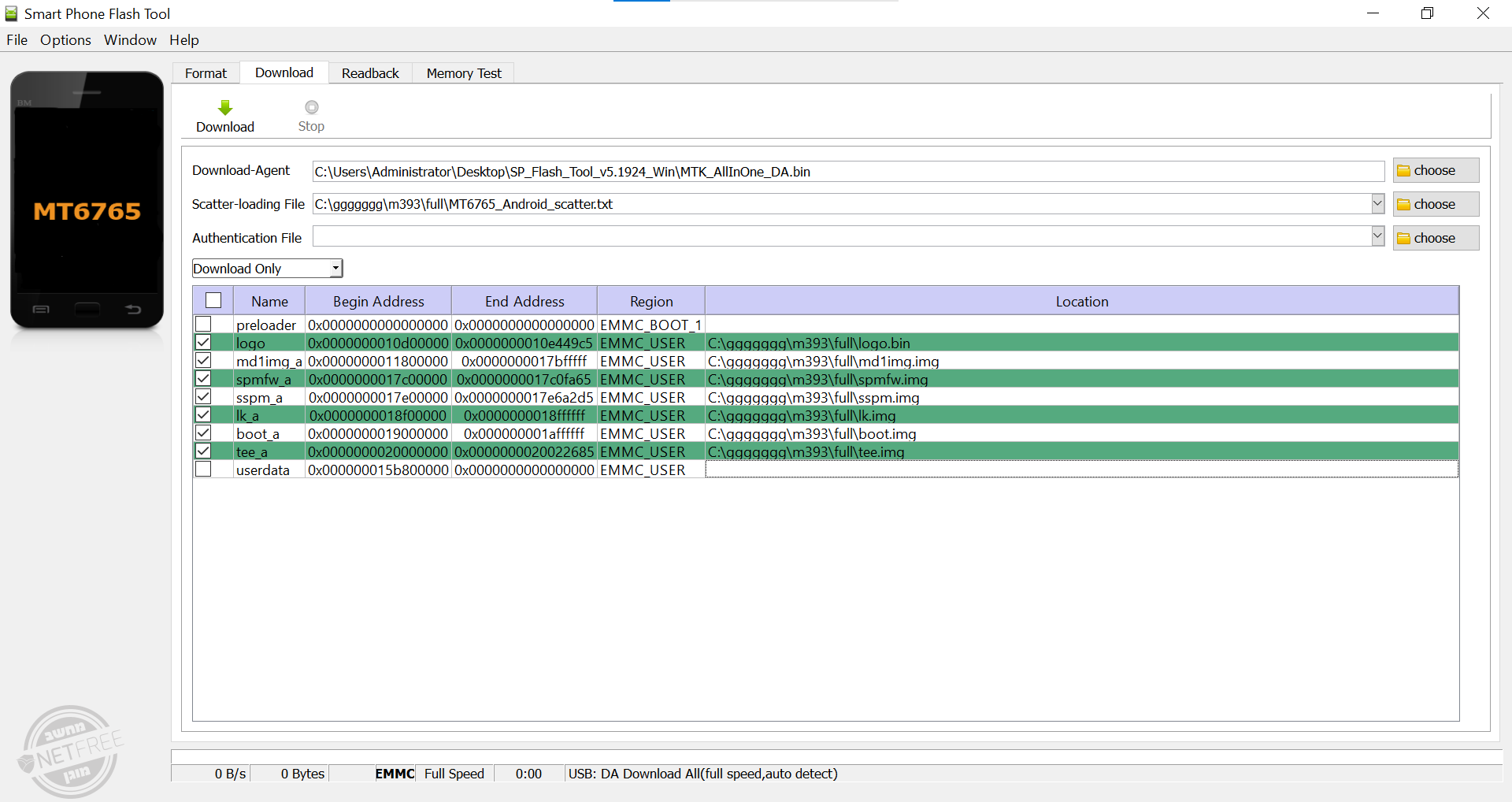

    שמואל הסיני
    עשיתי את המדריך הזה ובשלב של יצירת הסקאטר נוצר לי סקאטר רק לחלק מהמחיצות למרות שהגיבוי עצמו נוצר לי גיבוי מלא מישהוא יודע מה לעשות?

                      @שמואל-הסיני אני מאמין שיש את הסקאטר הזה בפורום.
                      איזה מכשיר זה ? M393?

                        שמואל הסיני
                        @נוחעם-FM כן עבורו הורדתי הרגע בעקבות עצתך את של הגירסא הכשרה של אלוף תימן 😘

                                נחלס דון
                                כתב נערך לאחרונה על ידי נחלס דון
                                @שמואל-הסיני צריך לערוך את הסקאטר יש לי מדריך על זה פה...
                                • נ נחלס דון
