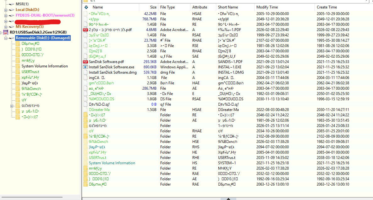

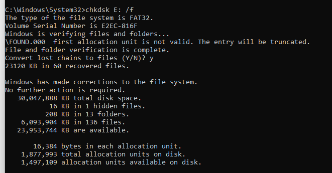

    @אלישע-מואב-0 הבעיה היא מה שכתבת - הוצאת אותו הוצאה לא בטוחה בזמן שהוא היה כנראה באמצע כתיבה וזה שיבש את התוכן של תיקיית השורש
    את הבעיה הספציפית שנגרמה היה אפשר לאבחן אם היית מעלה את התוכן של cluster 2 (כנראה) לפני שהרצת chkdsk
    אחרי שהרצת אותו תוכל למצוא תיקיות משנה בשלמותן וקבצים שהיו בתיקיית השורש על ידי carving או שחזור מקבצי ה chk אבל זה יחזור בלי השמות המקוריים
    בכל מקרה כדאי לדעת שלהריץ chkdsk זה בהגדרה למחוק את הרישומים של כל מה שהשתבש וכנראה שהוא שינה פה נתונים בטבלת ה fat שעכשיו לא ניתנים לשחזור

        @אלישע-מואב-0 כנראה שלא פגום אבל כדאי לאתחל אותו לפני שממשיכים להשתמש בו

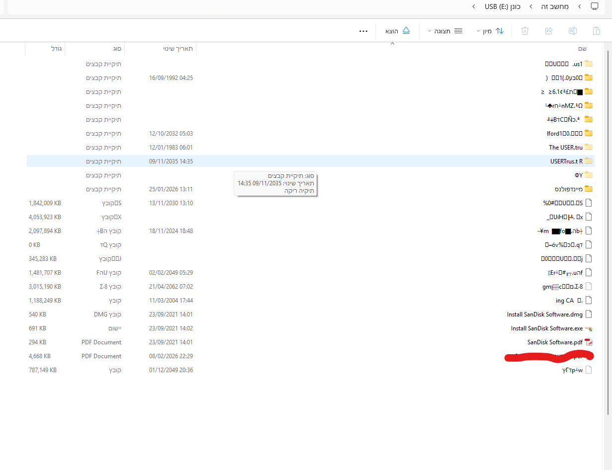

          @אלישע-מואב-0
          איפה מצאת את הקבצים בסוף ? האם בתיקיות Found שה chkdsk יצר לך ? כי אני בדרך כלל אם הפקודה מעלימה לי קבצים אני מוצא אותם שם ורק מחליף להם את הסיומת chk לסיומות המקורית שלהם וזה עובד , האם גם אצלך זה מה שקרה ? (חשוב לי לדעת , כי תמיד חשבתי שאין תקנה לקבצים שהשתבשו השמות לאותיות ג'יבריש)

                  אלישע מואב 0
                  @HEB1000 כתב בבעיה | השתבשו לי הקבצים באונקי אחרי שהסרתי בצורה לא נכונה:
                  איפה מצאת את הקבצים בסוף ? האם בתיקיות Found שה chkdsk יצר לך ? כי אני בדרך כלל אם הפקודה מעלימה לי קבצים אני מרוצה אותם שם ורק מחליף להם את הסיומת chk הסיומת המקורית וזה עובד , האם גם אצלך זה מה שקרה ? (חשוב לי לדעת , כי תמיד חשבתי שאין תקנה לקבצים שהשבש השמות לאותיות ג'יבריש)
                  בדיוק
                  אגב ללא התיקון הם היו נשארים פגונמים או שמלכתחילה יכולתי לשנות סיומת

                      @אלישע-מואב-0 קבצים בג'יבריש אתה לא יכול לפתוח בלי התיקון
