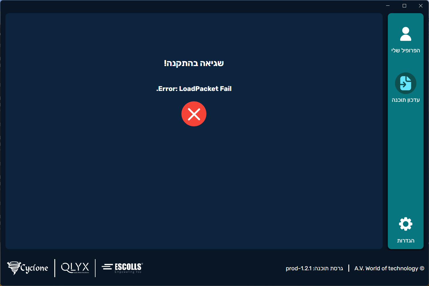

      רק אנדרו

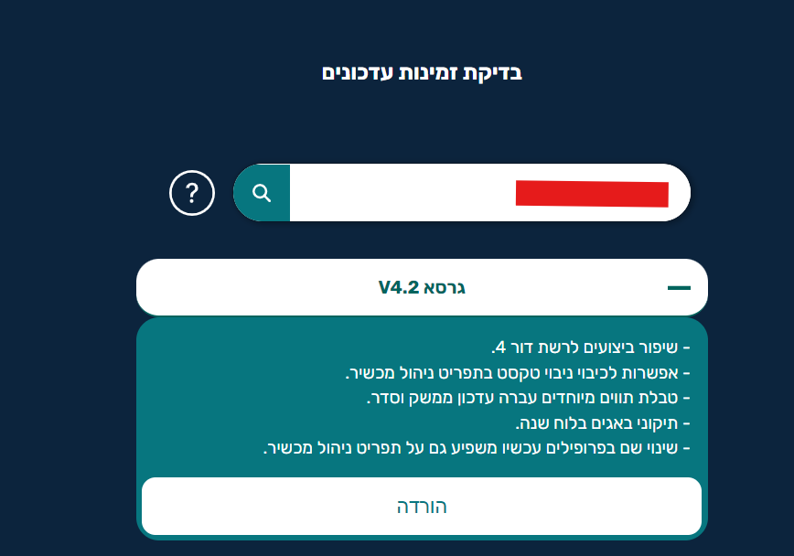

      @אהרון-שלום אני רושם לו את המספר שמופיע על הטלפון ואז הוא קוף לי ואז רושם אין עדכונים זמינים מה זה אומר?
        אהרון שלום
        איזה פלאפון?? @רק-אנדרו

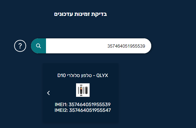

          רק אנדרו
          @אהרון-שלום D10
            אהרון שלום
            אני לא מכיר בדיוק אז כנראה שזה דגם ישן קצת שאין לו עדכונים

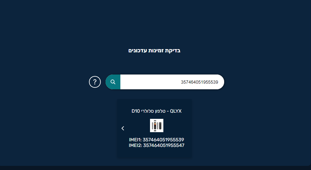

              רק אנדרו
              @אהרון-שלום אין את זה לעוד מכשירים רק למה שרשום שם למשל נוקיה וכו..

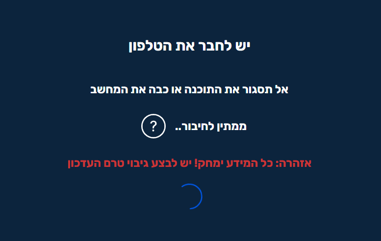

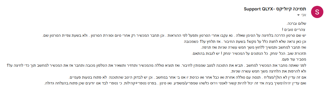

                      @אהרון-שלום כתב במדריך | מדריך לצריבת גרסה לפלאפונים כשרים:
                      ולוחצים על הספרה 1 ארוך
                      תלוי במכשיר, יש סימן שאלה ליד תיבת החיפוש, כשלוחצים על זה נפתח סרטון שמראה את תהליך העדכון ובין היתר מראה על איזה כפתור ללחוץ
