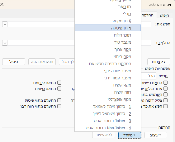

    ניתן להוריד שורות מרובות בוורד?
    ואסביר; אני משתמש בעורך מנחם שהבנתי שקשור גם אליך
    יש לי ספר ריטבא שציוני הדפים מופיעים יחד עם המשך הקטע כך שהעורך הנל לא עוזר לזה
    בהחלפה הרגילה של וורד א"א להחליף להורדת שורה (אני לא הצלחתי, תקן אותי אם אני טועה)
    מה האופ' האפשרית?

      א אלטע חסיד
      @חד-בדרא-השני
      זה האופציה להחליף לאנטר
      תו פיסקה...

        pcinfogmach
        @חד-בדרא-השני כתב בבירור | הורדת שורה / שורות מרובה בוורד:
        אתה מדבר בקודים אין לי מושג על מה אתה מדבר.
        תסתכל ברשימה שהראו לך בתמונה אולי תמצא שם מה שאתה מחפש.
        אפשר לפנות אלי במייל אם אתה רוצה לדבר איתי באופן פרטי.

          חד בדרא השני
          כתב נערך לאחרונה על ידי חד בדרא השני
          @א-אלטע-חסיד
          לא עבר שורה רק שם סימון
          עריכה: התכוונת מסתמא למעבר שורה ידני, וזה באמת מה שחיפשתי, תודה @א-אלטע-חסיד ,
          @pcinfogmach הסתדרתי תודה על הרצון הטוב
