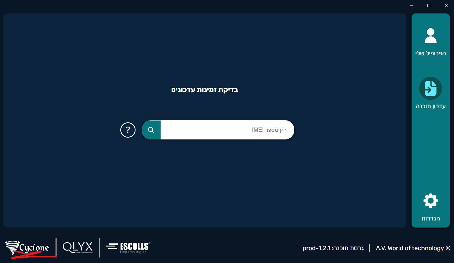

          לעדכן גירסה.

            לעדכן גירסה.
            דיס

              @דיס תבדוק בתוכנה באם יש עדכון גרסה או שזה האחרון

                @דיס יש כבר גרסה V12 ויכול להיות עוד

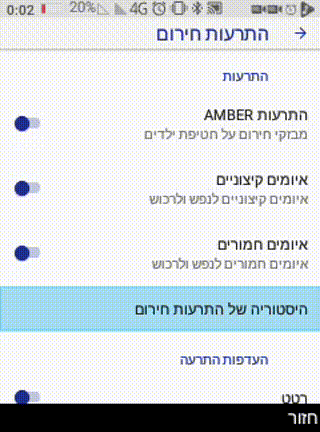

                  בmocor זה גורם לניתוק, בדקתי באנדרואיד (בטלפון שואו) והשיחה המשיכה על מי מנוחות! (פרטנר, כמובן 4G)
                  לא הגיוני שזה גורם לקריסה, זה סך הכל שידור אחיד לכולם, מה שהרשת לא עושה כל הזמן, אלא הרבה יותר מזה, משדרת לכל אחד מה שהוא רוצה, ובCB זה הודעה אחת לכווולם
                  אגב מעניין שבשבת הייתי בק"ס, וכל התרעה הגיעה פעמיים! אפשר לראות בהיסטוריית הודעות
                  אולי הטלפון התחבר לשתי אנטנות-נניח של רשת השייכת ליישוב סמוך, אף פעם אחרת זה לא קרה לי. פרט להתרעה הראשונה בשבת בבוקר לפני שבוע-אז הגיעו כ-13 הודעות יחד! באותו נוסח

                      יש גירסא 11.1

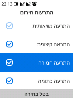

                                כלל הטלפונים של אסקולס וקיוליקס בגרסאות האחרונות עובד וניתן לצאת בלי שנתקע (גם הודעות יציאה)
                                משום מה לא נותן בערבית אלא חלונות במקום, למרות שבהגדרות מסומן על התראות בערבית,
                                עוד דבר, יש גם היסטוריה של 10 האחרונות
                                וכמו”כ כיבוי בהגדרות מכבה רק את הודעות היציאה (כדי לכבות לגמרי צריך להעביר לדור 3)
                                כמו”כ הודעות היציאה משתנות בהתאם לפרופיל (ברטט זה רק רטט ובשקט רק נדלק במסך) אבל כניסה לא משנה הפרופיל תמיד מצפצף ובעוצמה (לא מכיר דרך להנמיך).
                                זה מה שידוע לי על הטלפונים מחברות אסקולס וקיוליקס (יש אצלי Q8, 4X4, 5X5, פליפ 2, Q7, ומסתבר שכך גם בשאר הטלפונים של החברה בגירסאות האחרונות)
                                מתנצל על הכתיבה הלא כ”כ ברורה, אולי אערוך בהמשך...
