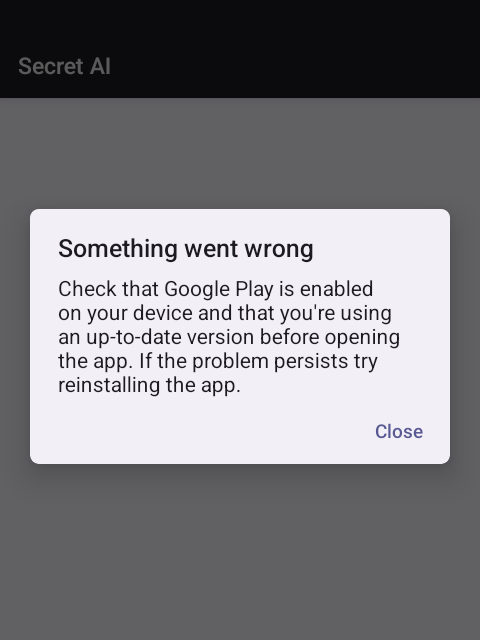

              האם מישהו הצליח לעקוף את דרישת גוגל פליי פועל במכשיר שיש בחלק מהאפליקציות
              אולי ע''י לאקי פאצ'ר או עריכת האפליקציה.
              תמונת דוגמא
              זכור לי שבעבר מישהו בפורום הצליח לערוך חלקית את אפליקציית egg של אגד ככה שלא תדרוש.
              אבקש תשובות מידיעה וניסיון בלבד
              SHIMI 0

                      רציונל
                      @נוחעם-FM הצלחתי עם לאקי פאצ'ר לערוך הרבה אפליקציות שלא ידרשו גוגל פליי
                      נראה לי צריך לעשות גם ביטול אימות חתימה או משהו דומה
                      זה היה מזמן כך שאיני זוכר מהן
                      בכל מקרה נראה לי שכשיש רוט אפשר להתקין גוגל פליי מזויף בלאקי פאצ'ר
                      (בהרבה מהם נשאר הדרישה אך כשלוחצים על אישור זה לא נסגר אלא ממשיך)

                        זה מה שאמרתי מקודם
                        כתב בבקשה | עקיפת דרישת גוגל פליי באפליקציות:
                        לאקי פאצ'ר מסיר טלות גוגל פלאי ולהסיר אימות חתימה
                        S תגובה 1 תגובה אחרונה
