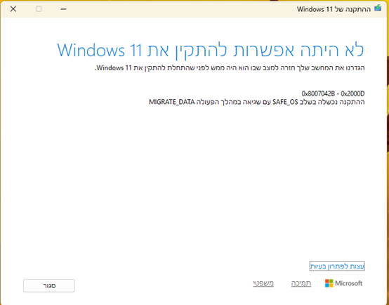

    כתב בבעיה | הורדת ווינדוס- לא מאושר:
    לאחר סיום ההתקנה נפתח לי איזה חלון שהייתה שגיאה (לא זוכר כרגע איזה)
    והם החזירו הכל לקדמותו
    @אהרון-שלום כתב בבעיה | הורדת ווינדוס- לא מאושר:
    קודם כל חשוב מספר השגיאה
    דבר שני לא נראה לי שזה קשור לאינטרנט אם הבנתי אותך נכון
    האם השגיאה היתה אחרי שזה התקין וניסה להדליק את המחשב שוב?
    אני צריך לבדוק שוב (שמרתי את זה אך כרגע זה לא בידי)
    השגיאה הייתה אחרי ההפעלה מחדש, ואז נפתח איזה חלון שהייתה בעיה בשלב מסויים, ועל כן הכל חזר לקדמותו

      @תלת-פאזי יש לך כנראה שגיאה במחיצות ככה זה משתמע,
      גם די הגיוני אם זה בחדר מחשבים אז בהתאם לתוכנת ההקפאה זה יכול להיות די סביר.
      הפתרון הכי פשוט זה לבצע התקנה נקייה מusb.
      לא חייב, אבל זה יהיה הכי מהיר ופשוט.

        @תלת-פאזי היי, מה הגרסה המדויקת שהיתה לפני (לדגו' - Windows 11, 22H)? דבר כזה קרה לי פעם אחרת, ושם זה היה עניין בין הגרסאות...
          אהרון שלום
          לפעמים זה קשור להגדרות ביוס אולי זה HDD הכונן? אולי משהו אחר

            כתב בבעיה | התקנת ווינדוס שגיאה:
            מה זה אומר?

                @תלת-פאזי זה אומר שההתקנה נכשלה בשלב העברת הנתונים.
                נסה להסיר תוכנות הגנה חיצוניות (לדוגמא avast) ותוודא שיש לך לפחות 20-30 גיגה פנויים על המחשב

                    @cfopuser כתב בבעיה | התקנת ווינדוס שגיאה:
                    אם אני מבין נכון, אין כאן תוכנת הקפאה,
                    ניתן להתקין תוכנות ולשמור קבצים (בתיקיות מסויימות)
                    אם כך זה אומר שאין תוכנת הקפאה, לא?!
                    לבסוף עשינו (הבעל הבית, ואני) התקנה נקייה
                    תמיד זה הפתרון המועדף, אך יש שיקלול קטנטן של כמה שקלים לתוכנת וידאוף, ולכן אני מעדיף קודם ללא התקנה נקייה

                      סתם מעניין מה עשית עם וידאו אוף @תלת-פאזי
                      לפני כמה זמן התעסקתי עם כמה מחשבים כאלה והעתקתי מאחד לשני את המערכת הפעלה והוידאו אוף זיהה את העתקה וחסם את הרשת
