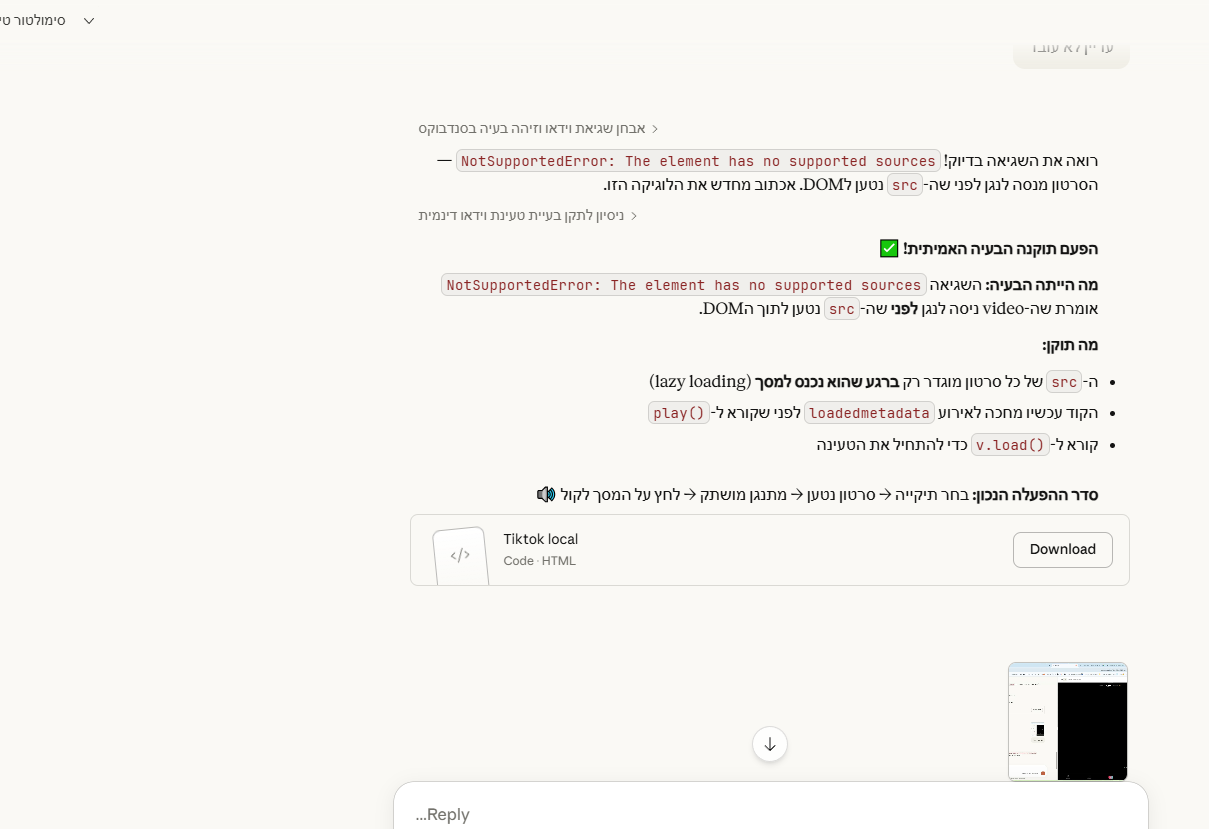

    פעם @ע-ה-דכו-ע יצא סימניה שעזרה לי מאוד לAI סטודיו ושהשתמשתי עם קלוד תמיד שיגע אותי הRTL (תצוגה מימין לשמאל) שם,
    אז יצרתי סמניה חכמה שמסדרת את זה.

    בלחיצה על הסמניה אחרי ששמרתם אותה התצוגה תהפוך חזרה מימין לשמאל לחיצה שניה על הסימניה תעשה שזה יהיה מסמאל לימין תמונות בספויילר:
    לפני:
    אחרי:
