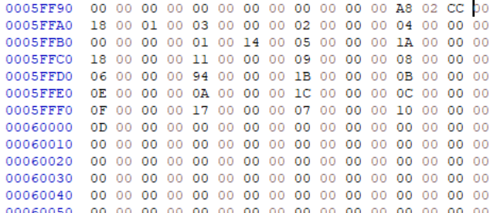

  • R raficon
    היי, ה01 רשום אצלי, אך בכל זאת לא מופיע לי בתפריט הודעות.
    מישהו יודע מה הסיבה?

      @raficon זה בכלל לא השורה הנכונה זה אמור להיות משהו כמו איזה אותיות באנגלית ואז 03222
      למרות שזה מוזר כי זה כתוב אותו דבר

        • R raficon
          @נחמן-בניה למה אתה מתכוון?
          נחמן בניה
          כתב נערך לאחרונה על ידי נחמן בניה
          #34
          @raficon לאיזה קובץ נכנסת? זה אמור להיות הקובץ הכי למטה נראה לי קוראים לוuserNV והוא שוקל איזה 700 פשוט יש 2 עם אותו שם
          • R raficon
            לעכשיול מנותק
            לעכשיול מנותק
            לעכשיו
            כתב נערך לאחרונה על ידי לעכשיו
            #35
            @raficon כתב בבעיה | עריכת התפריט (Nokia 225) באמצעות HxD - עזרה:
            הסיבה היא שרשום לך 14 אחרי ה01
            תחליף את ה14 ל00 ויעבוד

              @raficon @לעכשיו צודק אתה צריך להשאיר רווח בין השורות של 00 אתה תראה באיזה עמודות יש מספרים ובאיזה אין

                #37
                @לעכשיו אה אוקי, וה01 שבתחילת השורה השניה הוא לא משפיע? (בין ה18 ל03)?

                  #38
                  זה ממש מוזר אצלך כי זה לא אותו שורות

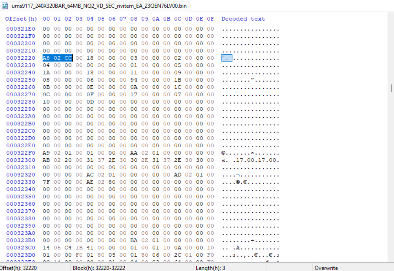

                  • נ נחמן בניה

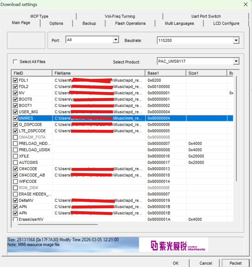

                        raficon
                        #41
                        @נחמן-בניה אגב - למה אי אפשר פשוט לפתוח את קובץ ה.PAC בתוך הHxD? זה גם עובד וגם שם מופיע התפריט...

                          #42
                          @raficon עכשיו הבנתי איך נכנסת, בעיקרון אתה אמור הכניס את זה לSPD ואז להיכנס לתיקיות של התוכנה ושם לפתוח רק את הקובץ הספציפי dc8fd777-1de0-4e88-8f82-3984ca06a3b1-image.png

                            raficon
                            #43
                            @נחמן-בניה אתה פשוט גורר את הPAC לHxD, זה עובד

                              #44
                              @raficon לכן זה פתח מוזר ולא באותו שורות, קיצור תעשה את איך שאני אמרתי כי בדך קודים או איך שלא תקרא לזה הוא מראה את השורות לפי זה וככה אתה יכול למצוא

                                  שלוםפ
                                  כתב נערך לאחרונה על ידי שלוםפ
                                  #46
                                  @נחמן-בניה לא משנה השורות בטווח התפריט במכשירי 2020.

                                  • שלוםפש שלוםפ
                                    נחמן בניה
                                    #47
                                    @שלוםפ נכון רק הוא צריך לשים לב שיש מספיק 00 באמצע

                                      #48
                                      @נחמן-בניה אז למה אמרת שזה מוזר שזה לא אותן שורות?
                                      לומד תורה, מתעסק קצת בעיקר במערכות הפעלה אבל לא רק
                                      נ תגובה 1 תגובה אחרונה
                                      • שלוםפש שלוםפ
                                        נחמן בניה
                                        #49
                                        @שלוםפ כי לא הבנתי בהתחלה איזה קובץ זה

                                          #50
                                          צודק, כנראה הבעיות היו כשפתחתי ישר מהPAC. אני כרגע צורב נסיון עם עוד כמה שינויים ונראה מה יצא
