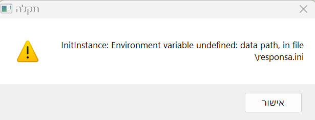

                    @יוסי-מחשבים איך מתקינים מחדש? זה קובץ הקתנה שקיבלתי בזמנו מהם במייל, זה מותקן על המחשב.
                    @יוסף-מאיר-וייס כעת ניסיתי לעשות מצב תאימות לוינדוס 8 וקיבלתי את ההודעה הבאה db96a6f7-f528-4328-aba4-a56f81de66fe-image.png
