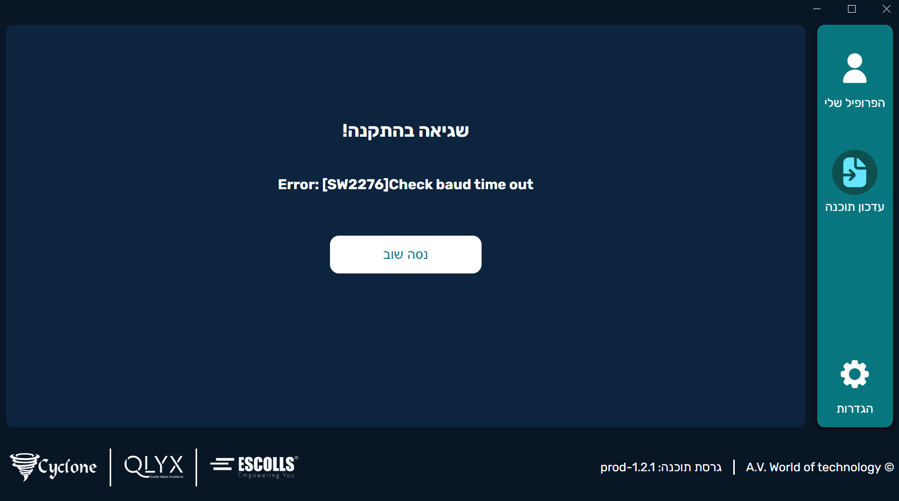

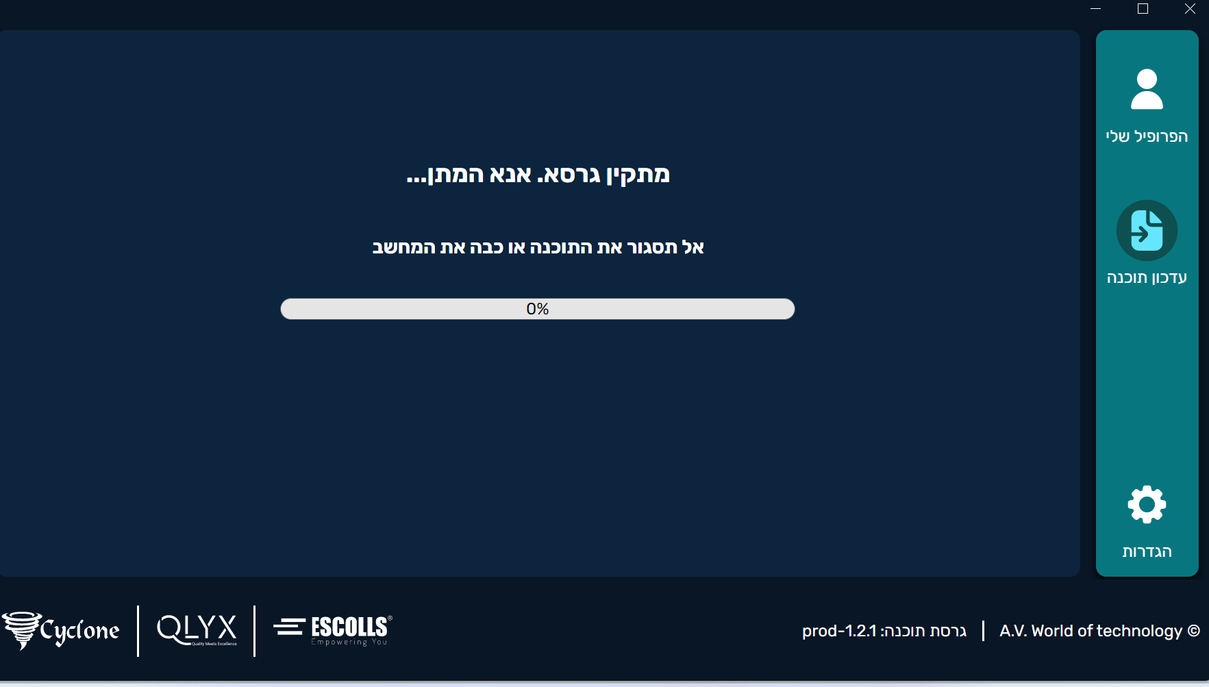

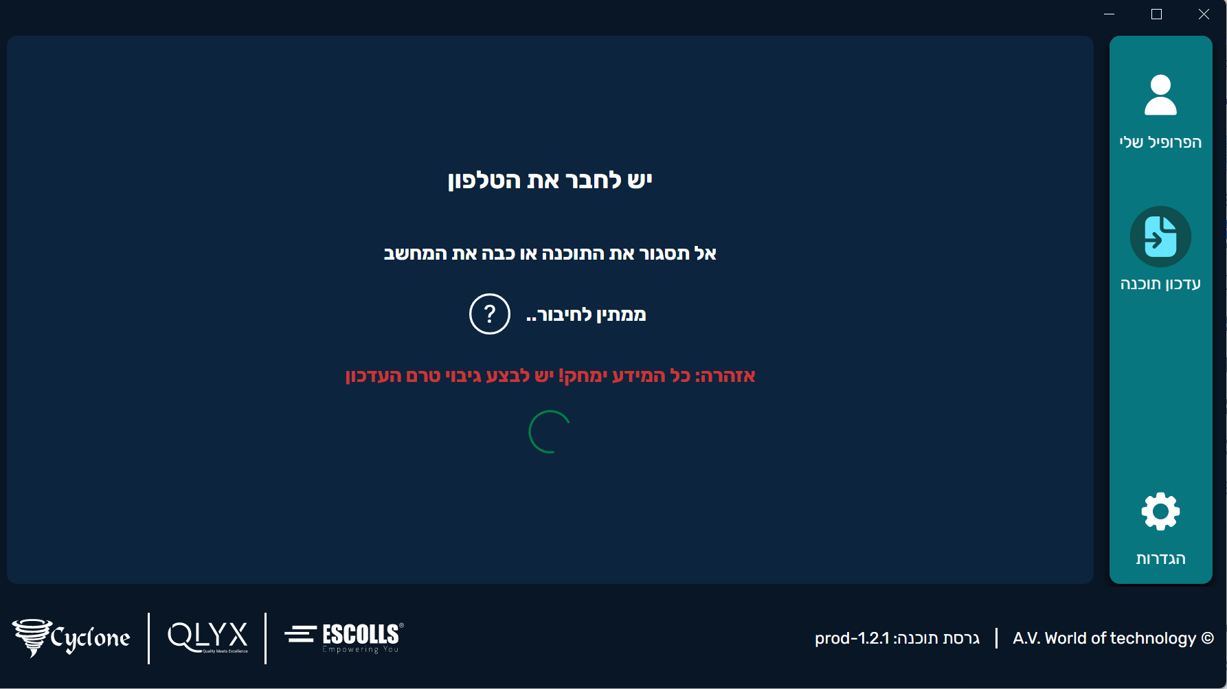

                            ישראל ט
                            @Harwona בהתחלה לפני שאני מחבר זה נותן לי כזה הודעה 013d5a44-3914-498e-8785-e4ae83089515-Screenshot 2026-03-05 143238.png
                            ולאחמ"כ אני מחבר וזה מה שהוא כותב לי e1c9f1b4-df5b-48a9-8752-46efdb08a6c2-Screenshot 2026-03-05 143516.png
                            (ולפעמים הוא גם מתקדםפ בכמה אחוזים) - ומיד לאחר כמה שניות הוא נותן לךי מסך כזה c8a7b6b3-766c-4fbe-8651-f4bb0ae3280c-Screenshot 2026-03-05 143540.png
                            מקוה שהבנת - תודה רבה

                                Harwona
                                @ישראל-ט האם לחצת על הספרה 1 תוך כדי שחיברת אותו למחשב? זה חשוב מאוד, ע"מ שהטלפון לא יידלק אלא יישאר כבוי והתוכנה תוכל לצרוב.
