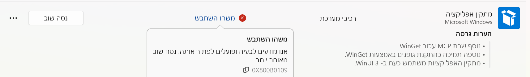

    מאז שנטפרי עדכנו את תעודות האבטחה שלהם, אני לא מצליח להוריד או לעדכן דרך חנות האפליקציות של מיקרוספט כלום למחשב שלי, כותב לי שגיאה 0X800B0109.
    אם מישהו יודע מה עלי לעשות, אשמח שיכתוב כאן!

          @יוסף-מאיר-וייס זה לא הצליח, אבל ג'מיני נתן לי משהו דומה שהצליח להתקין, אמהמה שמסיבה שאינה ברורה זה עדיין לא עובד...

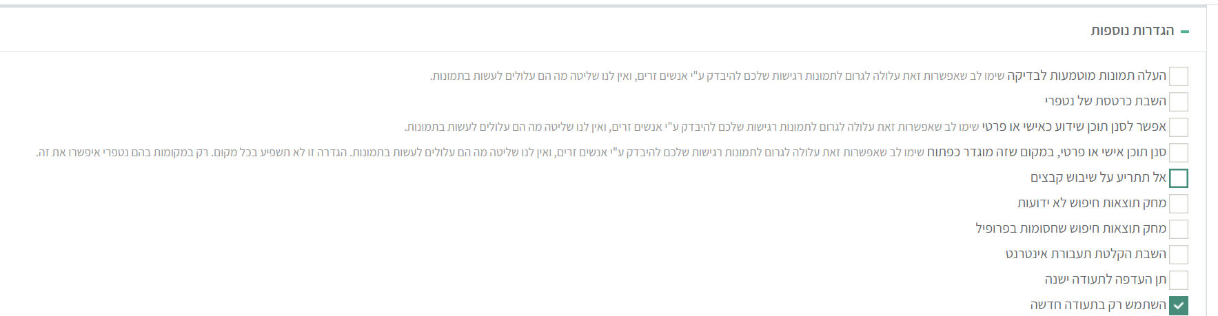

                @אברהם-mch
                תנסה:
                להכנס לאיזור האישי בנטפרי>הגדרות>הגדרות נוספות>שימוש רק בתעודה החדשה.

                  אברהם mch
                  @צדיק-וטוב-לו-0 הסרתי את התעודות הקיימות עם התוכנה שלהם להסרת התעודות הישנות, ואז התקנתי את החדשה

                    @אברהם-mch ועדיין - סימנת V בהגדרות - וזה לא עזר?
                    (אגב, אתה ב RL או ב 019?)
