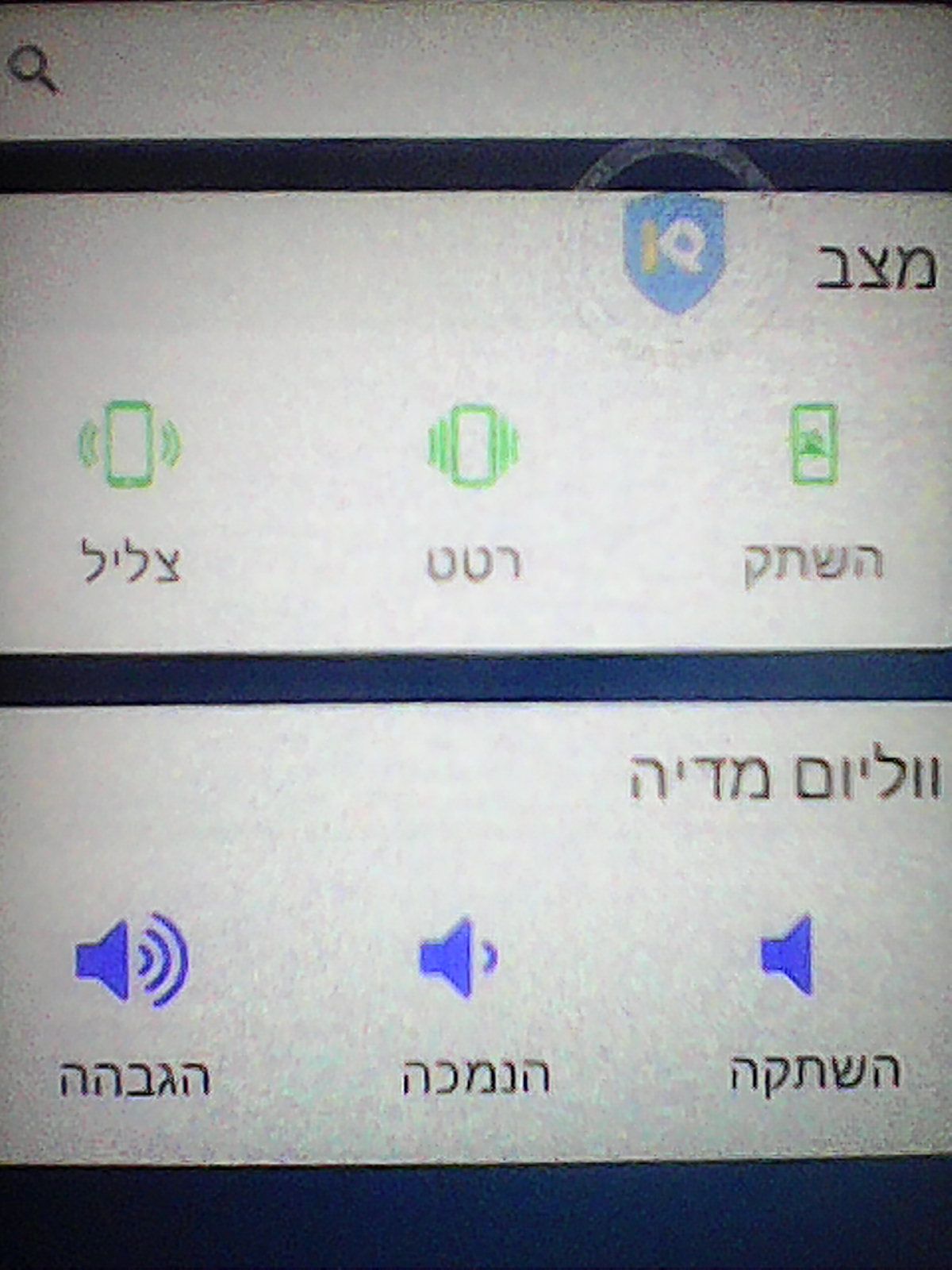

        יש גרסאות עם תפריט כזה בדף הבית-
        אני רוצה כזה
          אני רוצה כזה

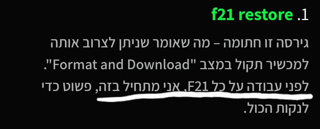

          • 1 תוריד ויתתקין דרייברים ל MTK מפה תוריד את Driver_Auto_Installer_EXE_v5.1
          • 2 תוריד את הגרסה f21 restore מפה (כדי לנקות את הטלפון)
          • 3 תפתח את הבוטלואדר עם המדריך הזה

                      1. את הדרייבר של השיאומי תוריד מהקישור שהוא הביא לך, פשוט כשכתוב לך הדף לא קיים, תעשה ריענון ותקבל את הקובץ
                      2. את הגירסא ריסטור אני שומר אצלי בדרייב, בגלל נט פרי אנחנו משתפים קישור ישיר למייל אז שים פה את המייל שלך או תשלח לי בצ'אט פרטי
                      3. פתיחת בוטלאודר זה קלי קלות (בעיקרון), @אומר-מידיעה למה אמרת שזה לא טוב?
                      כשתסיים @rearmostpant23 יוכל לעשות לך מרחוק, נ.ב. אני גם יכול עקרונית.

                              @מזכירותי איך לצרוב? לחלץ לשים בתיקייה אחת לבחור את הסקאטר ו- לסמן הכל? או חלק? לעשות format all+download?
                              • מחנה ידידיםמ מחנה ידידים
                                מזכירותי
                                כתב נערך לאחרונה על ידי מזכירותי
                                @מחנה-ידידים כתב בבקשת מידע | צריבה מרחוק לf21 pro:
                                איך לצרוב?
                                1. לחלץ
                                2. לבחור את הסקאטר
                                3. לסמן הכל!
                                4. לעשות format all+download
