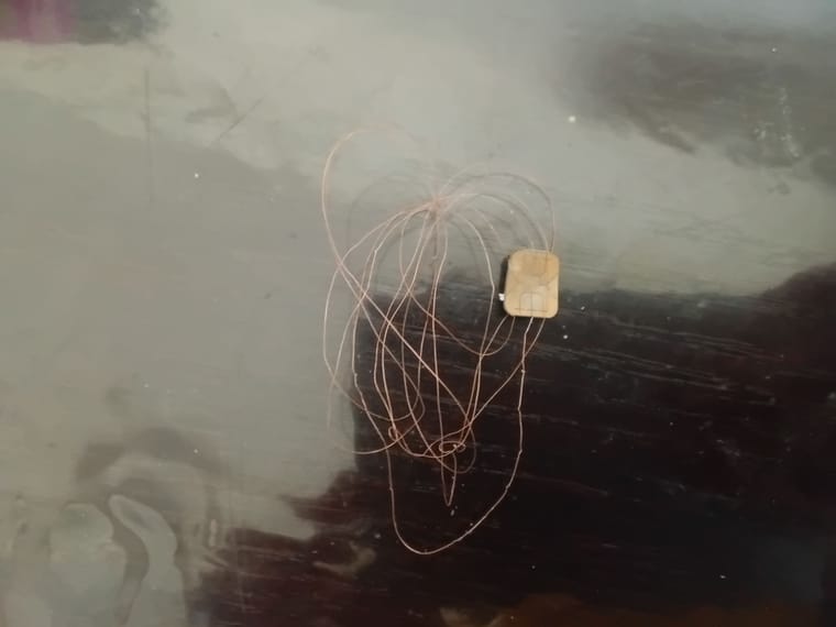

      #171

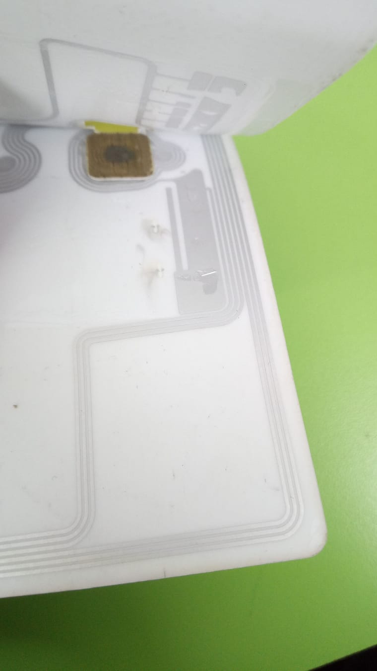

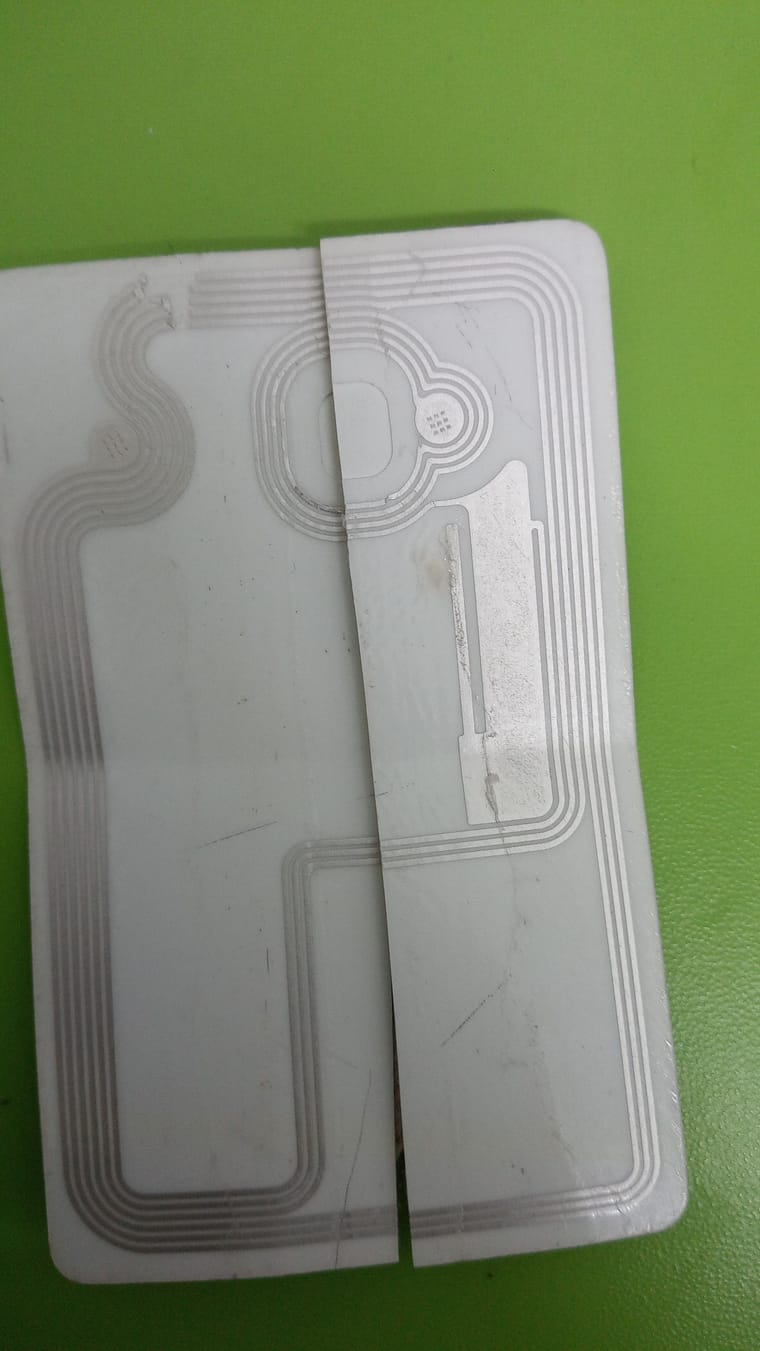

      חברה הפיתרון כאן

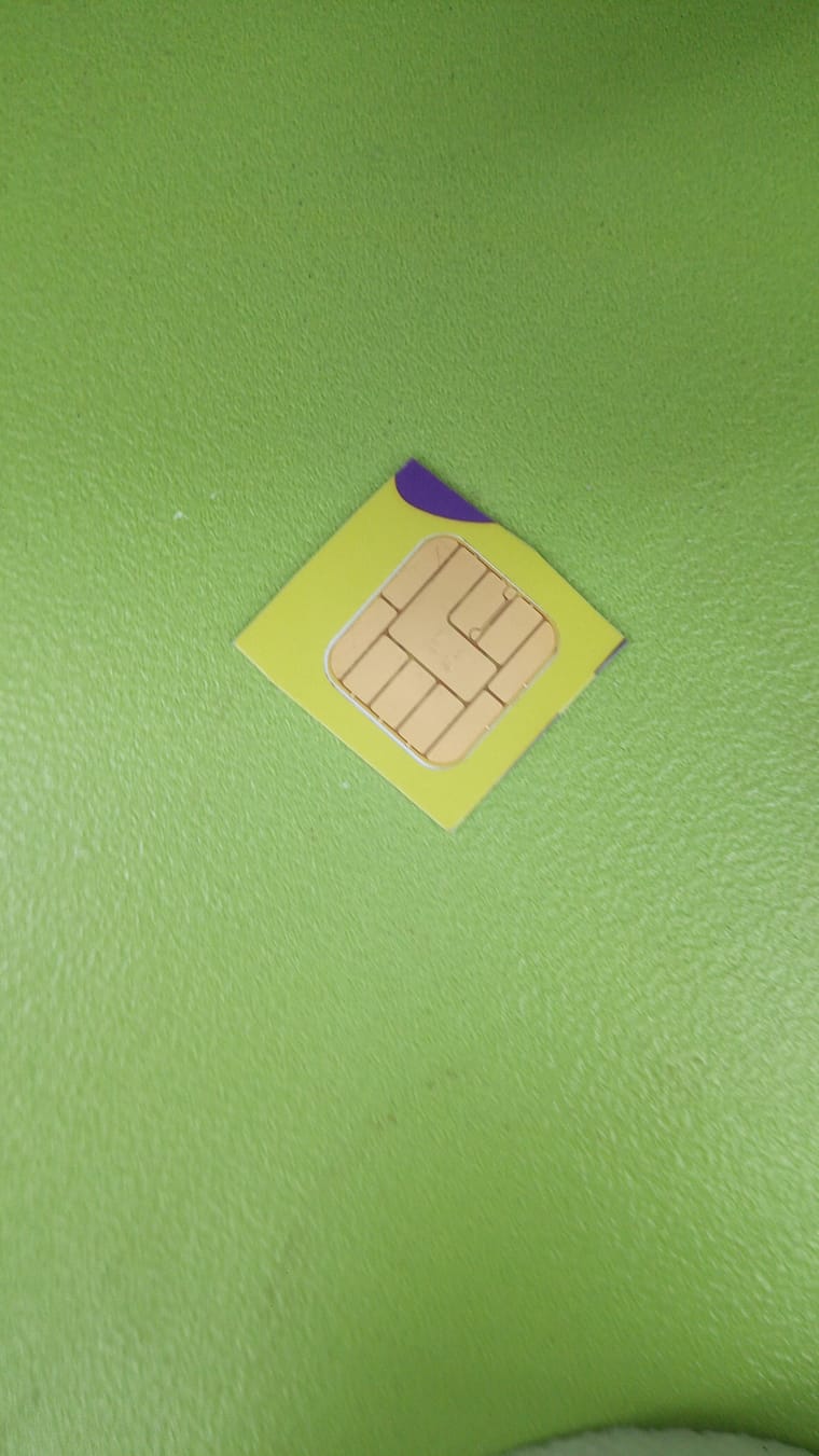

      להשרות במי אצטון לקלף מידי פעם כמה שאפשר ולהיזהר לא לקרוע שום חוט
      אם אחרי שהשרתם באצטון קפץ לכם הצ׳יפ זה טבעי זה עדיין עובד
      אפשר להכניס אותו בתוך המכסה של הבטריה וזהו יש לכם בתוכו רב קו
      עכשיו כתבתי את זה במהירות אולי בהמשך אני יעלה מדריך מסודר עם תמונות
      אם תסובו את הנחושת מידי קטן אז זה לא יעבוד הוא צריך טיפה מרחב אבל כן אפשר להכניס אותו מאחורי כל פלאפון

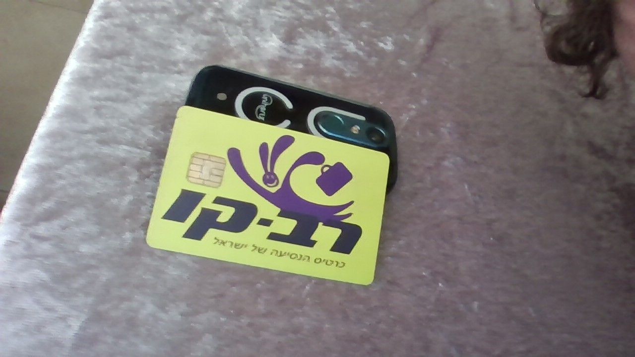

                        קראנץ' ונילה

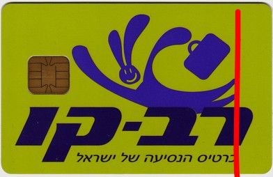

                        תכלס' אני לא בדיוק הבנתי, הפס השחור והשבב לא נמצאים באותו צד טץאז איך אני אדע איך לגזור?

                          מחנה ידידיםמ מנותק
                          מחנה ידידיםמ מנותק
                          מחנה ידידים
                          @קראנץ-ונילה
                          זה נראלי מספיק לג'לי סטאר שלך 😄

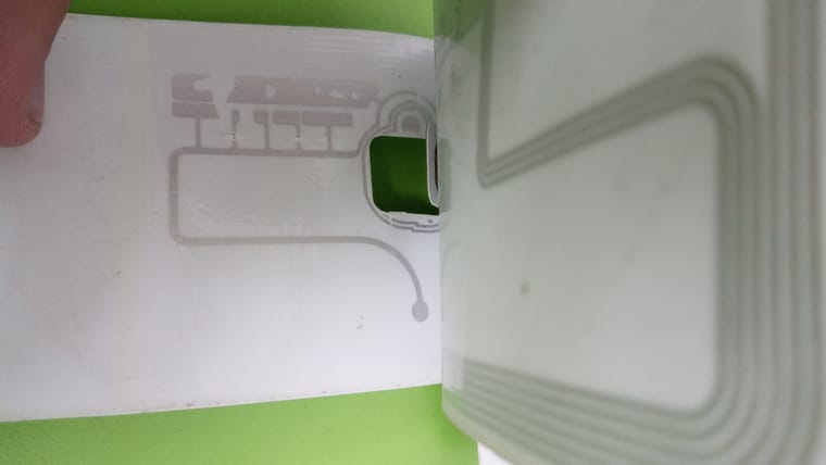

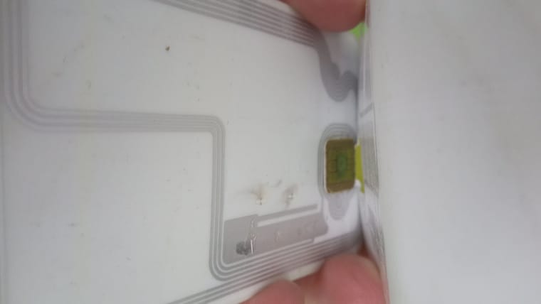

                                  @קראנץ-ונילה יש חוטים קטנים בתוך הרב קו
                                  ק פ 2 תגובות תגובה אחרונה

                                      @קראנץ-ונילה מ"מ נלע"ד שעד הקו שסימנת די בטוח שאפשר לחתוך.

                                        massias
                                        @קראנץ-ונילה אני שברתי את הרב קו ואז זה הפסיק לעבוד לי וראיתי בתוך הרב קו חוטים קטנטנים

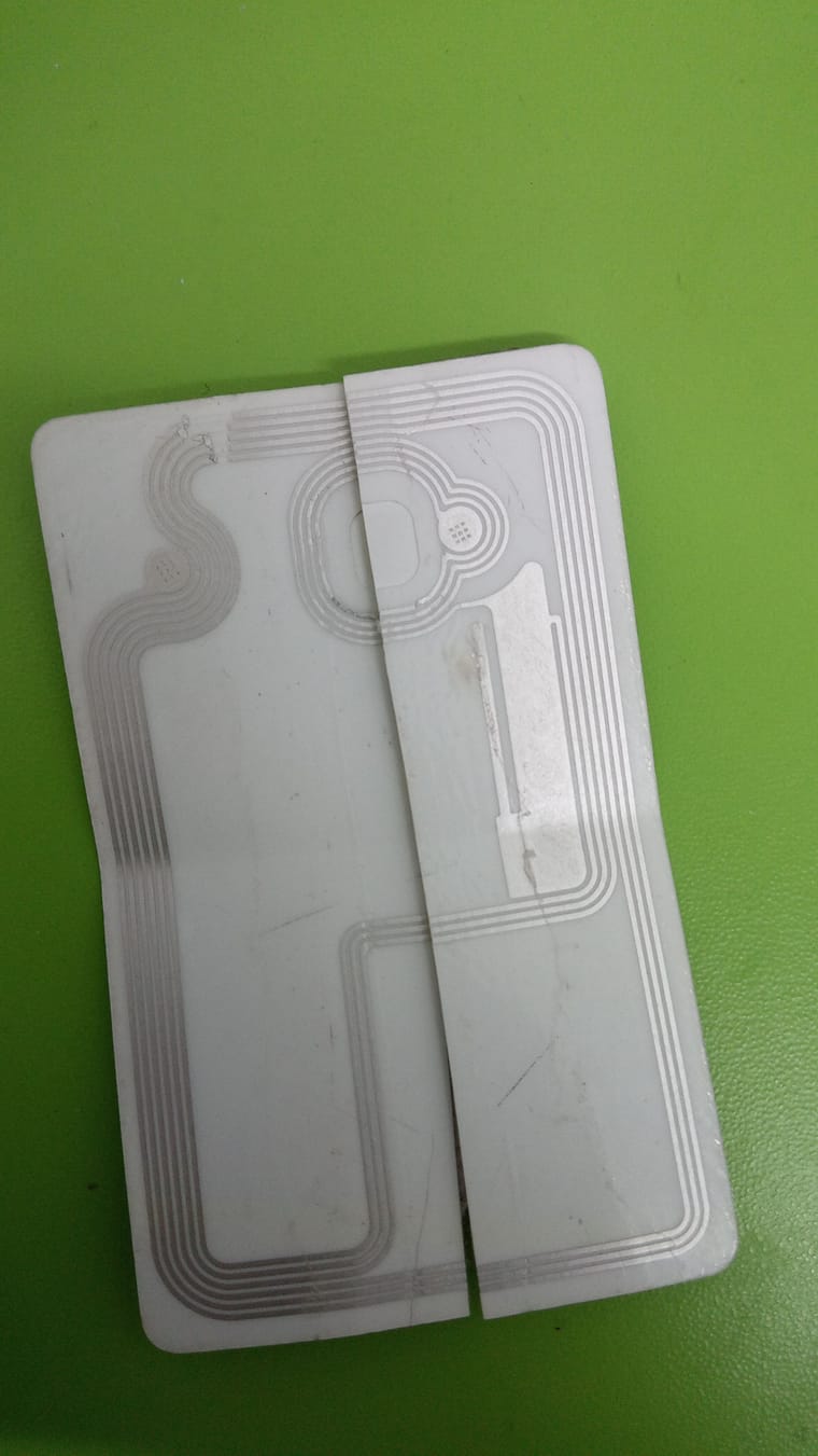

                                          cfopuser
                                          @קראנץ-ונילה אתה יכול לראות מכאן בערך איפה לחתוך
                                          https://www.digitalwhisper.co.il/files/Zines/0x7C/DW124-2-RavKavRE.pdf

                                            מחנה ידידים
                                            מוזר, כי אני חתכתי (קודם חתכתי ישן) כמו שהסברתי ל @קראנץ-ונילה ועבד וגם לא ראיתי את החוטים.
                                            @cfopuser ?
