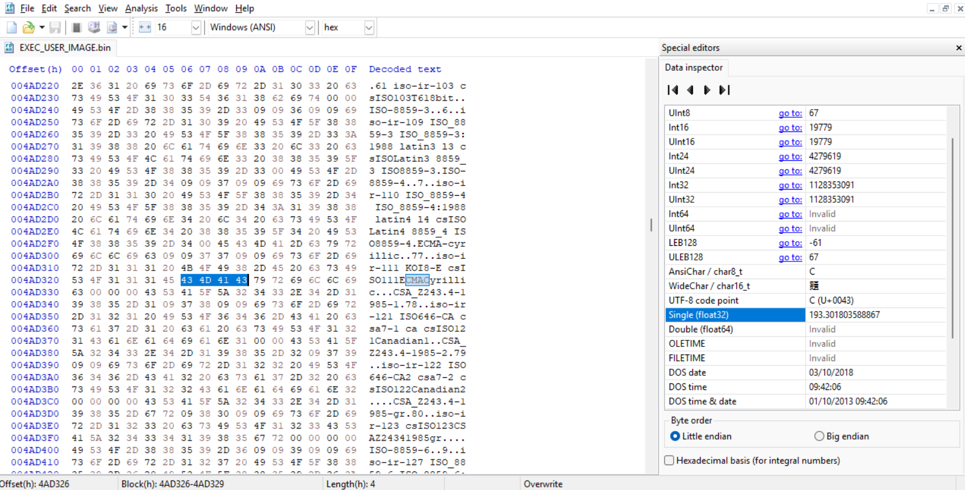

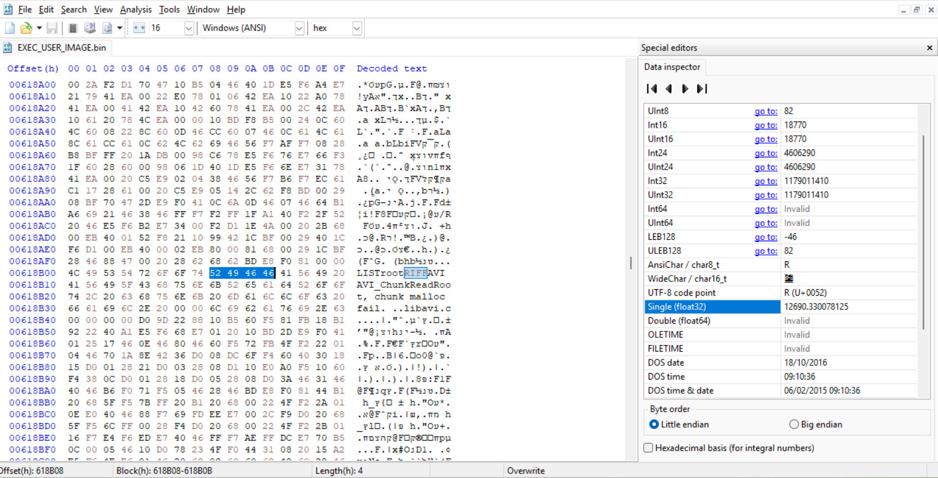

                    @יענקיH היי, ניסיתי קצת למצוא וראיתי שבEXEC_USER_IMAGE.bin באמת שמורים קבצי הסאונד של המערכת, ובנוסף גם אזכורים לCMAC (התקן הבין לאומי להתראות חירום) ולwarning (פקודת ההפעלה של התראות החירום).
                    כלומר כנראה שדרך הקובץ הזה ניתן לשנות את צלילי המערכת שבניהם התראות החירום...
                    מה שכן, לא הצלחתי להבין למה מפנה פקודת ההפעלה, כלומר מה הקובץ המדויק של התראות החירום.
                    בקיצור, כנראה שעם עוד קצת חפירה שם אפשר למצוא את קובצי הסאונד של התראות החירום...
                    אבל כמו שאמרתי לא הבנתי שם עד הסוף מה בדיוק הקובץ של ההתראות חירום אז אם תמצא תשתף😉
                    בהצלחה!

                    • R raficon
                      בהצלחה!
