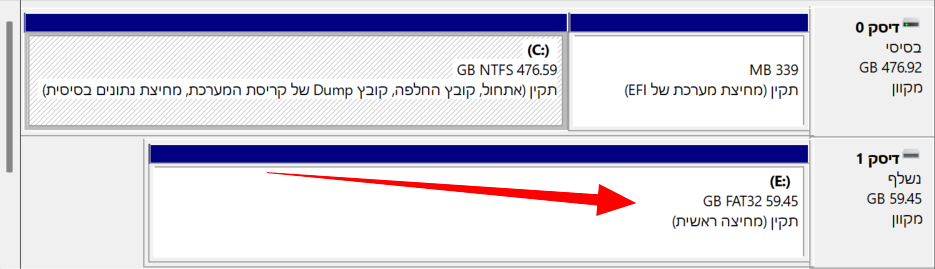

    יש לי כרטיס מיקרו שהגיע אלי שכתוב עלי 64GB.
    הקבצים מופיעים בנגן הMP3 אבל כשהוא מנסה לנגן הוא נתקל בשגיאה, בבדיקה בניהול דיסקים במחשב כתוב שהגודל הוא 59.45 GB
    הקבצים מופעים עם 0KB
    ישנם קבצים המופיעים באופן תקין.
    זה קרה לבן אדם אחרי שהוא הכניס את זה לנגגן Sמשהו וזה כתב שהוא בודק שגיאות
    מישהו יודע איך אני יכול לסדר את זה?

        @a.y.f. שגיאת מערכת קבצים
        כל תוכנת שחזור נורמלית תוכל לבנות את המערכת קבצים מחדש ולשחזר את זה כולל שמות ועץ התיקיות

                  @a.y.f. ווירוס
                  זה היה בנוקיה?

                    @SHIMI-0 כאחד שמתעסק בתחום - בבקשה להפסיק להפחיד אנשים ולחוות דעה בדברים שאתם לא מבינים בהם
                    וירוס זה לא
                    S תגובה 1 תגובה אחרונה
                    • מתכנת חובבמ מתכנת חובב
                      וירוס זה לא

                                @מתכנת-חובב בלי קשר הכי הגיוני שפשוט התאריך לא היה היה מכון מתי שמשהו שינה את הקבצים האלו או העתיק אותם

                                  @עם-ישראל-חיי זה לא היה בנוקיה, זה קרה בתוך נגן כשר שכנראה הגיע מסחורה של סין שאני לא יודע כמה היא יודעת תקן שגיאות של קבצים.
                                  @מתכנת-חובב @דאבל איזה תוכנה מומלצת לשחזר את זה?

                                    @a.y.f. כתב בבקשת מידע | כרטיס זיכרון שקבצים רבים מופיעים כ 0 KB:
                                    בחינם יש לך את TESTDISK
                                    למקרה סטנדרטי תספיק הגירסה הגרפית QPhotoRec
                                    תוכל לנסות להעתיק וגם לנסות לתקן אבל תנסה רק אחרי שיחזור מוצלח, אל תיקח סיכונים עם החומר חשוב לך!
