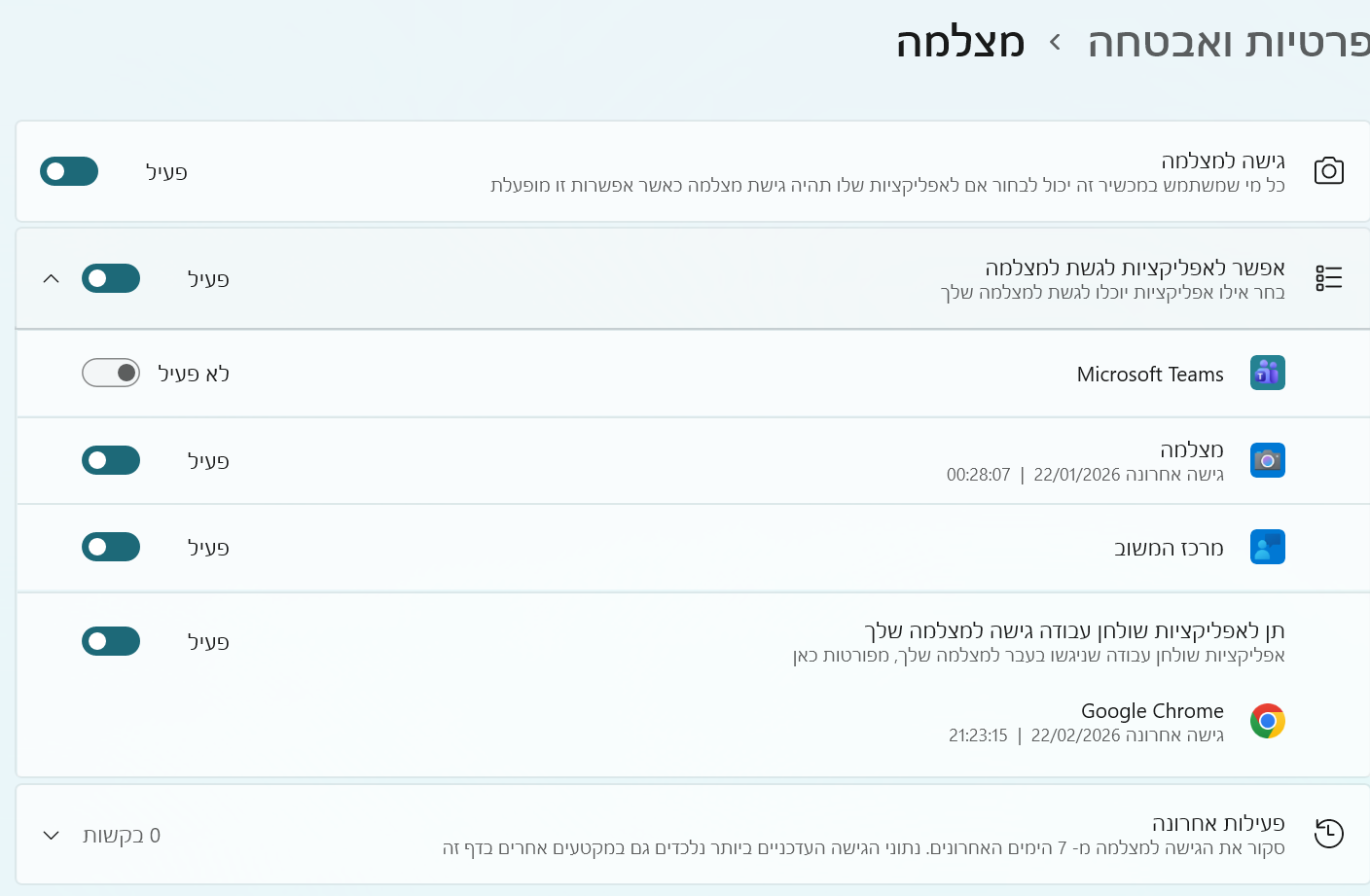

                @מוטי בדקת הרשאות ? (הגדרות -פרטיות ואבטחה-מצלמה)
                • H HEB1000
                  מוטי
                  כתב נערך לאחרונה על ידי מוטי
