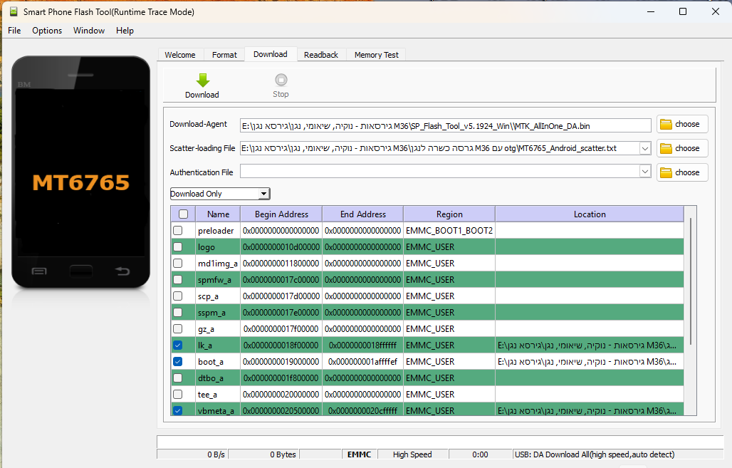

                        @שמואל-הסיני פתחתי, ואס וויטער?
                        פשוט לצרוב - כשהמכשיר מכובה?
                        תקוע כבר כמה דקות כך:

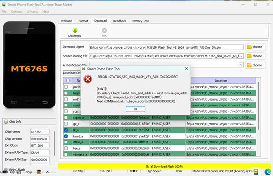

                            @שלוםפ לא יודע.
                            ניסיתי לצרוב את הגירסה הכשרה - מחיצת BOOT וLK לא היו טובות - צרבתי בלעדיהם וכו' פירטתי לעיל

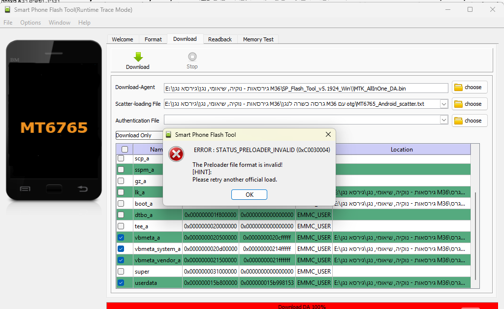

                              #89
                              @שלוםפ כתב בשיתוף | גירסה כשרה לנגן m36 - הגירסה השלישית:
                              התוכנה הזו אינה מתאימה לך כי המכשיר כבוי.
                              עשיתי את זה במכשיר דלוק - כבר צרבתי שוב גירסה מקורית.
                              בכ"א זה היה תקוע הרבה זמן כשכתוב על המסך במכשיר פאסבוט מוד.
                              מה עושים כאן - מחכים???

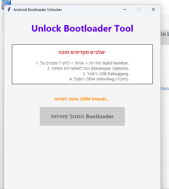

                                      @ezerphone כרגע - צרבתי שוב את הגירסה המקורית - לא יודע אם בולטאדור פתוח, לא הסתדרתי עם מכשירוט, ואת הסקריפט של @משה-144 לא מצאתי. עם התוכנה @מגנוס-קרלסן לא הסתדרתי - אני לוחץ על פתיחת בולטאדור, והנגן נכבה ונדלק על מצב פאסבוט מוד שעה - ולא זז
