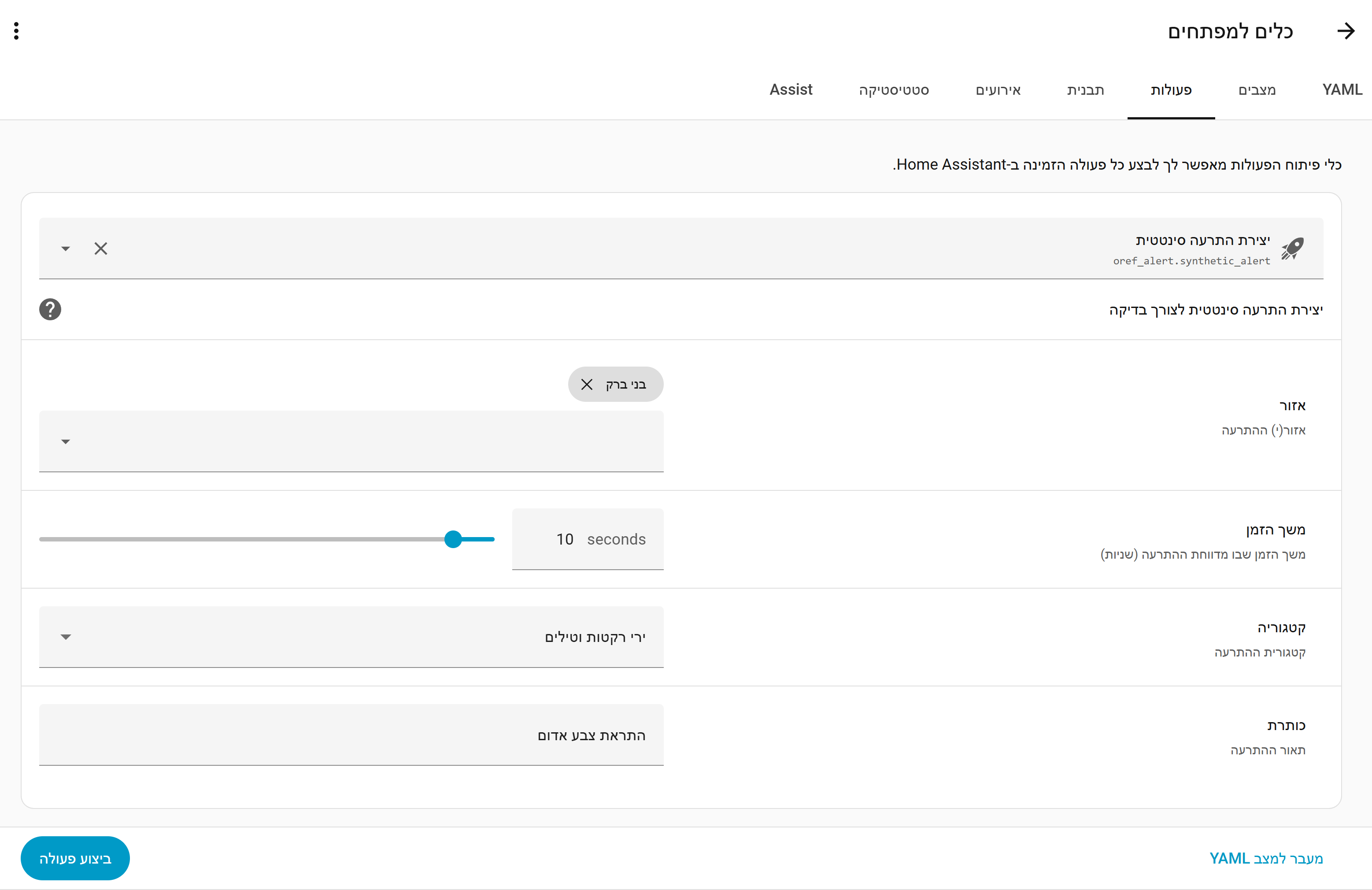

    מדריך: שילוב התראות פיקוד העורף בהום אסיסטנט
    בס"ד

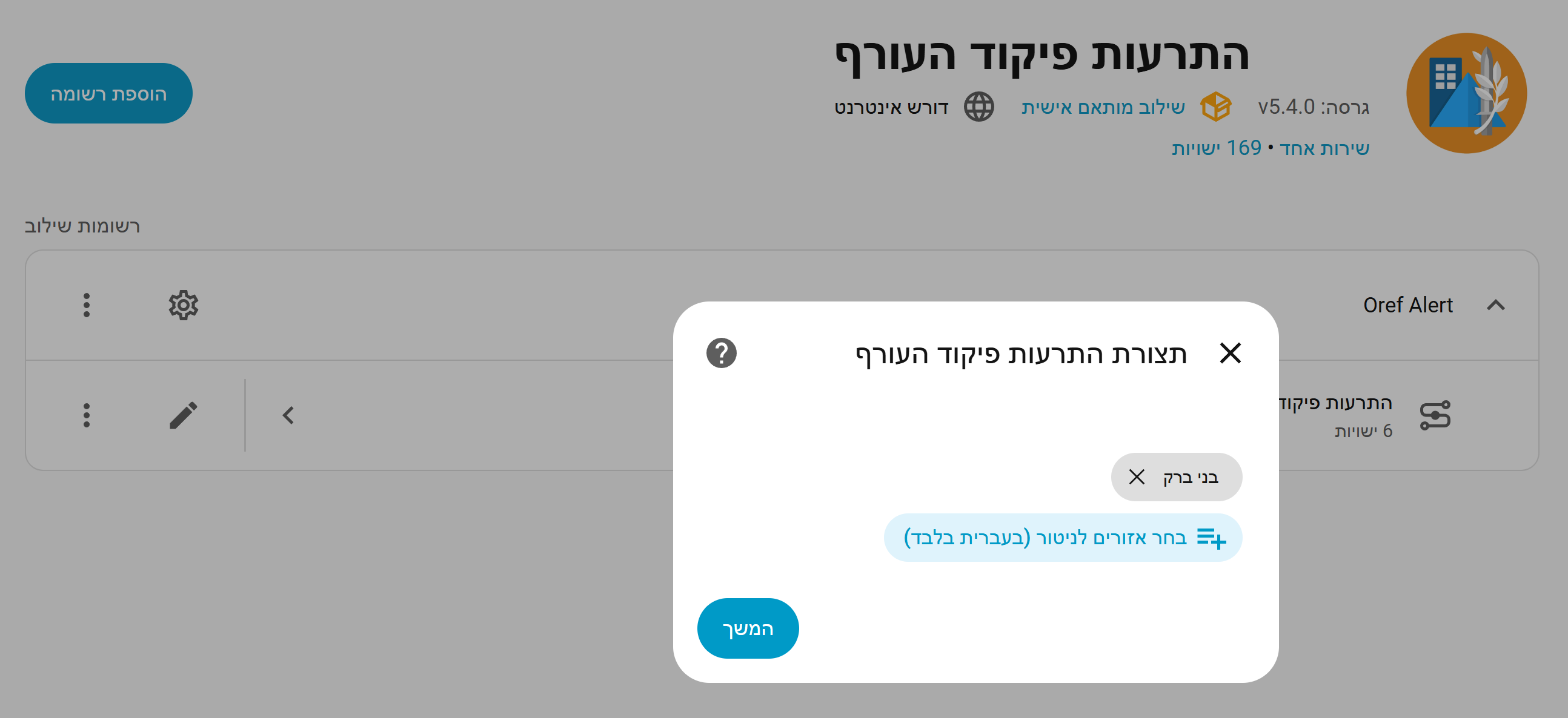

    קודם כל, יש להתקין את ההרחבה של התראות פיקוד העורף בהום אסיסטנט דרך HACS.
    לאחר מכן, יש להגדיר את השילוב של התראות פיקוד העורף בהום אסיסטנט.
    לאחר מכן יש להגדיר את האזור עליו יתקבלו ההתראות מפיקוד העורף.
    לאחר מכן ייווצרו ישויות מתאימות עבור: התראת צבע אדום - זמן מחסה, התראת צבע אדום - כל הארץ, התראת צבע אדום - סיום וכו'.
    לאחר מכן ניתן ליצור אוטומציה שמקבלת את האירועים ולהגדיר את הפעולות שיבוצעו בכל אירוע.
    (לדוגמא: שינוי צבע תאורה בבית, השמעת התראה ברמקול, שליחת הודעה לפלאפון וכו')

    ניתן לבדוק את תקינות האוטומציה באמצעות יצירת אירוע סינטטי בכלי המפתחים.
    פרטים נוספים ניתן למצוא בגיטהאב.
