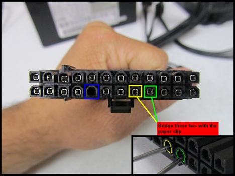

                          ejay
                          #35
                          @דוכי
                          תגשר את פין 4 ו 5
                          ד 2 תגובות תגובה אחרונה

                            • E ejay
                              @דוכי
                              תגשר את פין 4 ו 5

                                ejay
                                #38
                                @דוכי
                                זה אמור לפעול

                                      • E ejay
                                        @דוכי
                                        תגשר את פין 4 ו 5
                                        דוכי
                                        #42
                                        @ejay ניסיתי לגשר, לא עובד.
                                        א. האם זה אומר שהספק גמור?
                                        ב. האם זה גם נותן הסבר לבעיה של ההתנתנקות של המחשב באופן פתאומי שהעליתי בתחילת הפוסט?
                                        E תגובה 1 תגובה אחרונה

                                          ejay
                                          #43
                                          @דוכי
                                          כן
