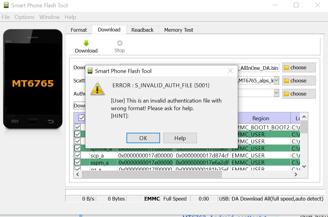

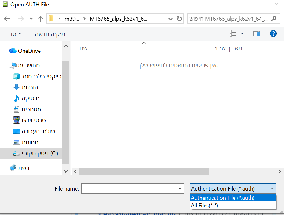

                      כל פעם שאני מנסה לטעון סקאטר בשורה השניה הוא כותב לי הודעת שגיאה ישר בשאיבה
                      • ש שמואל הסיני
                        @נוחעם-FM כמו במדריך טקסט קישור

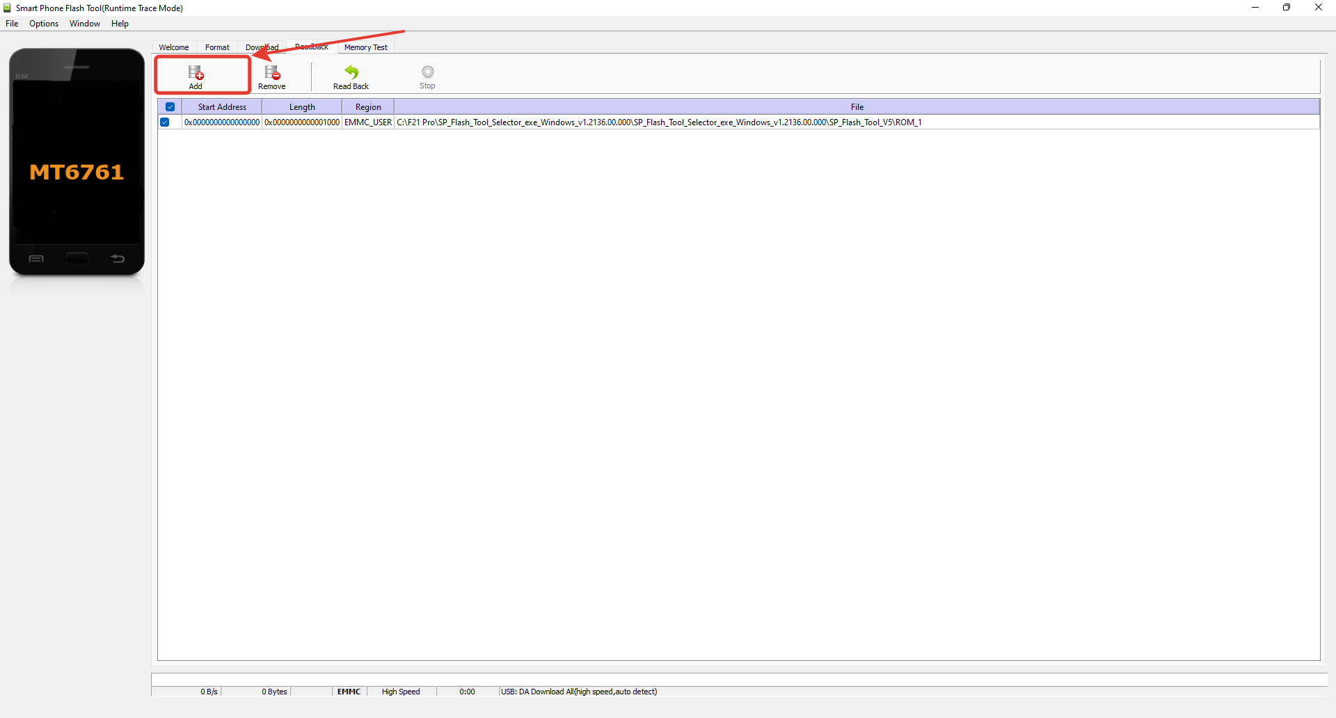

                          @נוחעם-FM דהיינו? איך משנים את זה?? אני נכנס לתוכנה ובלי לגעת בכלום מנסה לטעון סאטר כאן 47bd2806-b828-46a1-94ef-6d3e925dd25f-image.png
                          בשני
                          ואז אני מנסה לטעון הוא בברירת מחדל נותן רק סוג קובץ מסויים
                          ואחרי זה כשאני בוחר הכל הוא מקפיץ את השגיאה מלמעלה
                          ושוב תודה ענקית

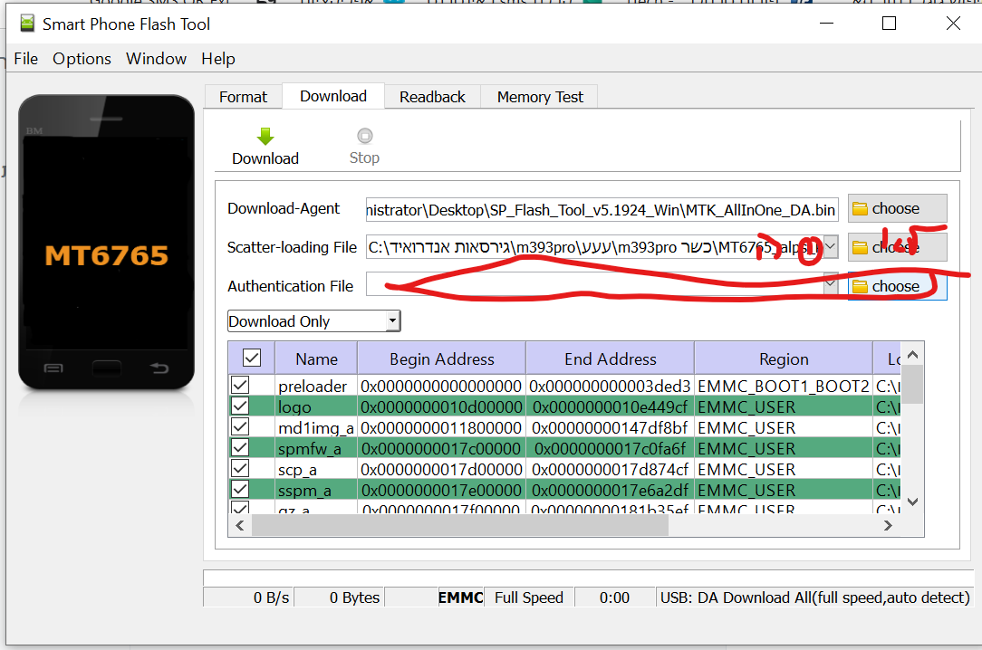

                                  @נוחעם-FM אני לא רואהאני בנט פרי אבל הוא נטען לי בעבר בשורה הראשונה לא בשניה ועכשיו אני מנסה בשניה לפי המדריך שנראה ממנו ששאיבה זה בשניה
                                  • ש שמואל הסיני
                                    נוחעם FMנ מנותק
                                    נוחעם FMנ מנותק
                                    @שמואל-הסיני נכון. צריך לטעון את הסקאטר באמצעית
                                    הפעלת שלוחות בVoLTE
                                    • נוחעם FMנ נוחעם FM

                                      @נוחעם-FM ניסיתי כאן זה טוב?? b4da2a46-ae6b-4bbe-b08b-85b61a4e75f4-image.png
                                      • ש שמואל הסיני
                                        נוחעם FMנ מנותק
                                        נוחעם FMנ מנותק
                                        @שמואל-הסיני אני כמעט בטוח שלא. לפי מה שזכור לי צריך את השורה האמצעית.
                                        ראיתי שמסומן במדריך השורה השלישית אבל אני כמעט בטוח שזאת טעות.
                                        לא לוקח אחריות.
                                        הפעלת שלוחות בVoLTE
                                          לא לוקח אחריות.
                                          שמואל הסיני
                                          @נוחעם-FM לכאורה אתה צודק כי בשניה הוא מחפש קובץ טקסט ובשניה הוא מחפש סוג קובץ אחר אבל נראה לך הגיוני שאף אחד לא נתקל בזה עד היום חוץ ממני?
