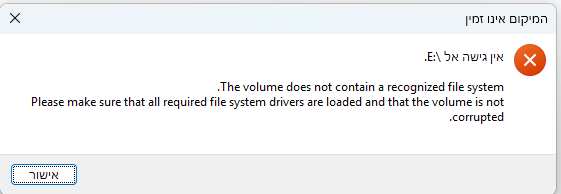

              הקציתי אות כונן בלי אתחול והוא לא קורא אותו ודורש לאתחל אותו ומציג את ההודעה הבאה

                @אבי-לב לא כדאי להמשיך להתעסק איתו
                תפנה למישהו שיודע להתעסק עם הבעיות האלו
                אפשר לפנות גם אלי - כתבתי את המייל למעלה
