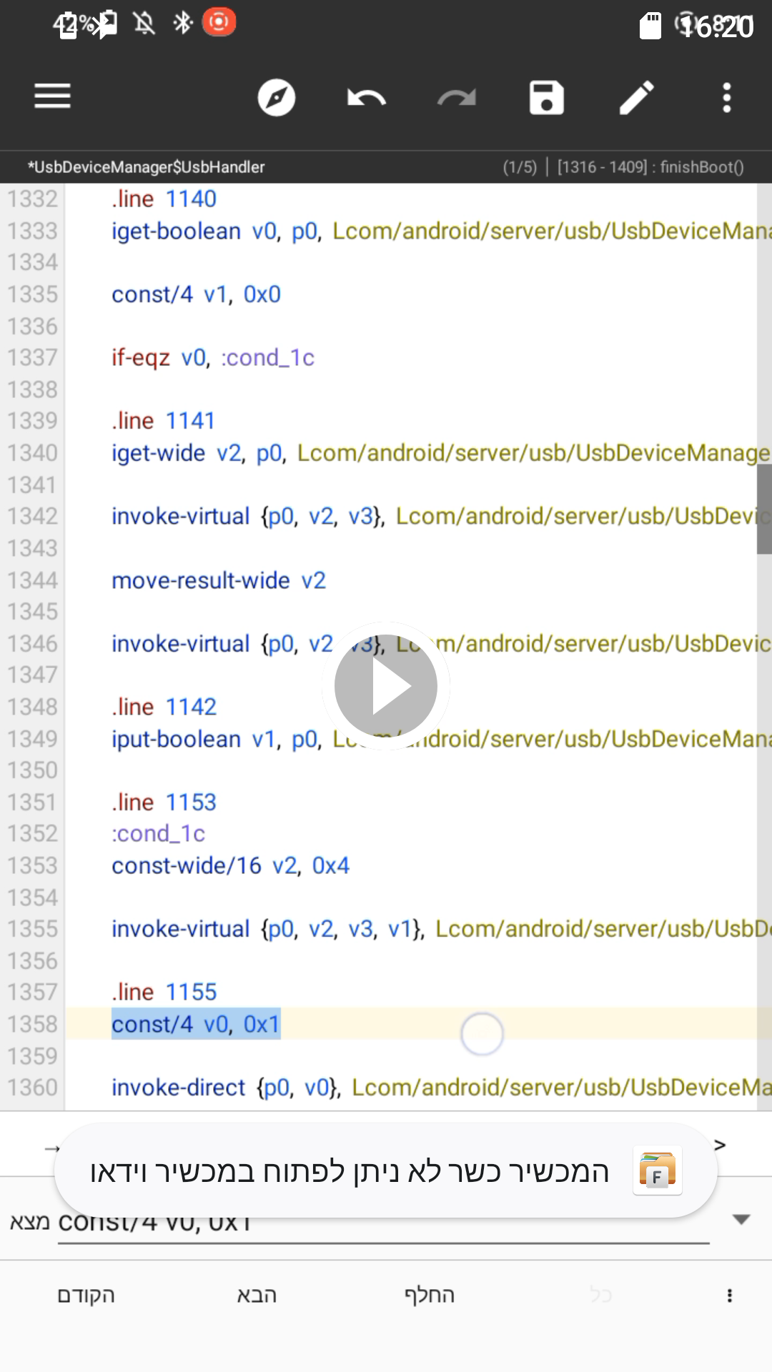

                                    אלוף תימן
                                    תודה רבה אולי תפתח מדריך מסודר
                                    Y תגובה 1 תגובה אחרונה
