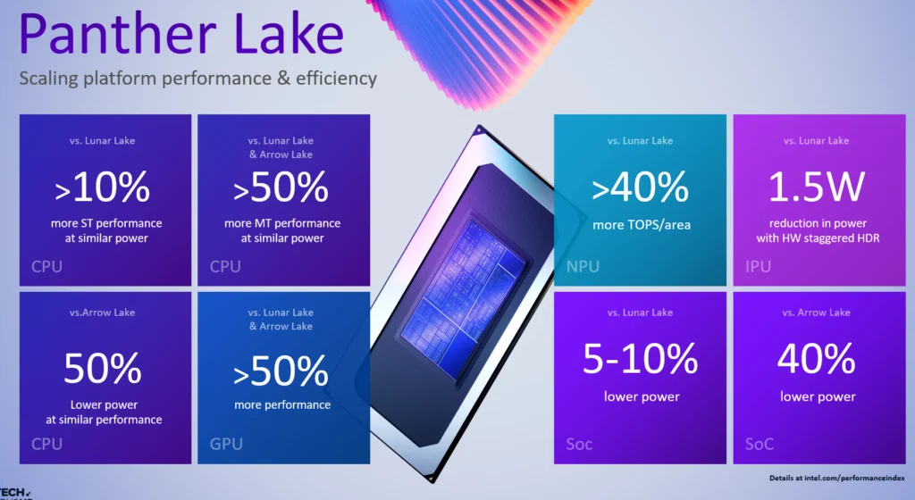

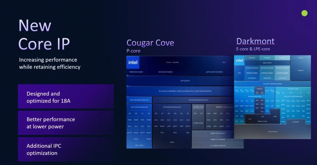

    פעם שלישית גלידה? פעם שלישית את כל הגלידריה:
    פיתוח של ליבות ביצועים חדשות הביא ללידה של Cougar Cove. מעבדי Panther Lake מכילים עד 4 ליבות שכאלה לעומת 2 מהדור הקודם ב-Lunar Lake
    ליבות היעילות עברו לארכיטקטורה בשם Darkmont וזהו גם הן לשיפורי ביצועים ויעילות חדים
    הליבה הגרפית מזנקת קדימה 2 דורות ישירות אל ארכיטקטורת Xe3 וכעת המעבדים המתקדמים זוכים ל-12 קבוצות עיבוד לעומת 8 בלבד מהדור הישן
    WiFi 7 דור שני ו-Bluetooth 6.0 כסטנדרט יחד עם כמות מורחבת של ממשקי Thunderbolt 4
    חלק מהשיפורים ביעילות וביכולות העיבוד של הליבות החדשות הן בזכות המעבר של אינטל ליצור מלא שלהן בתהליך 18A המתקדם. מדובר בתהליך שההצלחה שלו היא קריטית עבור אינטל בכל הרמות האפשריות, כולל היכולת למכור את היצור בתהליך הזה לחברות אחרות שרוצות לייצר שבבים מתקדמים.
    ההבטחה עבור ביצועי Panther Lake היא מעבר לירח. מדובר במוצר שההצהרות עליו הן שהוא יאפשר להחזיר למפה את ארכיטקטורת x86 כתחלופה רלוונטית להייפ הגדול ששבבי M של אפל יצור בזכות ביצועים גבוהים וחיי סוללה שאי אפשר להביס.

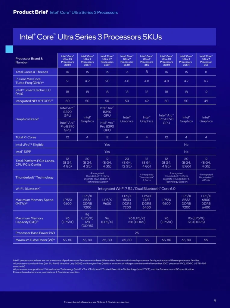

    קו המוצרים החדש

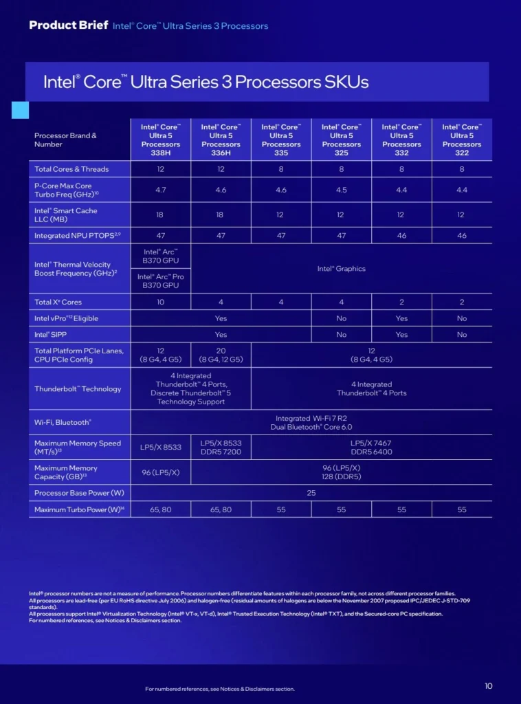

    יש המון מוצרים בקו Panther Lake החדשה, אז נשתדל לעשות לכם סדר. מלמעלה, יש את Core Ultra 9 ו-Core Ultra 7 כאשר X7 ו-X9 בשם מייצגים את המעבדים שמגיעים עם הליבות הגרפיות החזקות ביותר (12 יחידות Xe3). למשל, Core Ultra X9 388H ו-Core Ultra X7 358H הם מעבדים שמכילים את אותה ליבה גרפית עוצמתית שמגיעה בשם Arc B390.
    המעבדים שמכילים את ליבת B390 מגיעים עם פחות ערוצי PCI-Express בפלטפורמה לשימושים אחרים שכן היא דורשת את התקשורת הזאת בנתיב פנימי. זה אומר שתראו פחות אמצעי אחסון ב-M.2, למשל.
    כל המעבדים יכולים להגיע עם זיכרון עד נפח של 128GB במידה ומדובר ב-DDR5 נשלף, או 96GB במידה ומדובר בזיכרון מולחם. המעבדים בעלי X בשם שמגיעים עם B390 יגיעו בהכרח עם זיכרון מולחם מהיר יותר, שכן יש לו חשיבות גדולה בביצועי הליבה הגרפית.
    לכל המעבדים מעטפת חום בסיסית של 25W ומירבית של 55-65W (בתלות בדגם). בין דגמים שונים של מחשבים ניידים רשאיות היצרניות לשחק עם המספרים בהתאם למערכות הקירור והתצורות השונות.
    קונפיגורציית הליבות המירבית כוללת 4 ליבות ביצועים (Performance) לצד 8 ליבות יעילות (Efficient) ו-4 ליבות נוספות מסוג פרופיל נמוך (LP Efficient). חלק מהמעבדים דוגמת Core Ultra 7 365 ו-Core Ultra 7 355 לא מכילים ליבות יעילות אלא רק ביצועים ופרופיל נמוך. כדאי מאוד לבדוק את הדברים הללו ספציפית.
    מעבדים דוגמת Core Ultra 5 338H מכילים גרסה דלה יותר של הליבה הגרפית מאשר ספינות הדגם, והיא מדגם Arc B370 שמכילה 10 קבוצות Xe3 לעומת 12. בנוסף, המעבד הזה מכיל 4 ליבות ביצועים לצד 4 ליבות יעילות ו-4 ליבות פרופיל נמוך (סה"כ 12).
    המעבד החלש ביותר בסדרה החדשה הוא ה-Core Ultra 5 322 שמכיל רק 2 ליבות ביצועים, 0 ליבות יעילות ו-4 ליבות פרופיל נמוך. אפשר לראות את התפלגות התדרים, אשר נעים בשלל מעבדי Core Ultra החדשים בין 4.4Ghz ל-5.1GHz. כמובן שהתדרים בפועל משתנים לפי צריכת חשמל, שימוש, טמפרטורת פעולה.

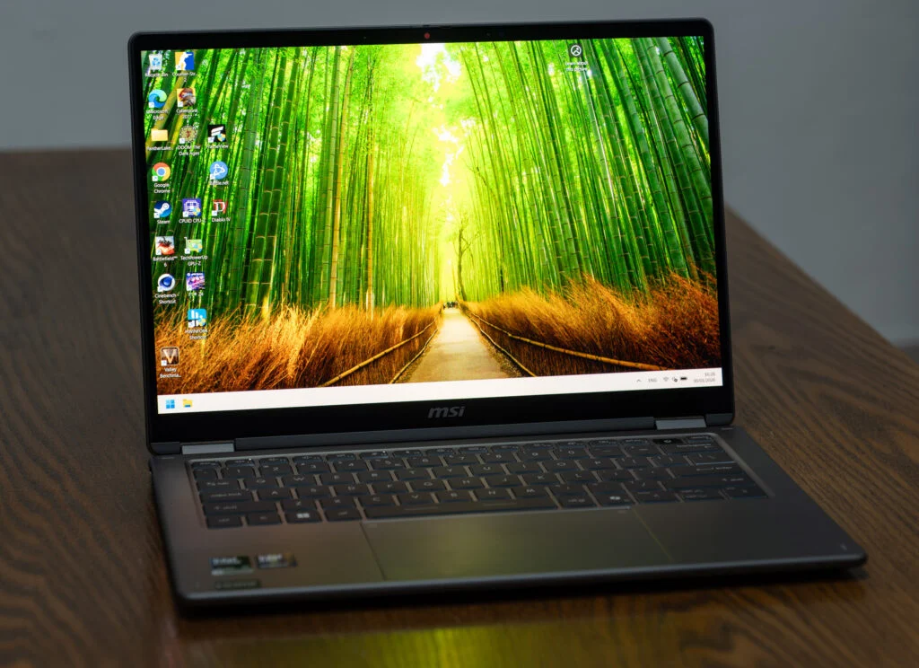

    הבדיקה הינה על המחשב – MSI Prestige 14 Flip AI Plus
    עבור בדיקות Panther Lake השונות קיבלנו מאינטל מחשב נייד מסוג MSI Prestige 14 Flip AI Plus. מדובר בנייד 14 אינצ' של MSI מסדרת Prestige שלה ליצירת תוכן, עריכת תמונות וכו'. לא מדובר במחשב גיימינג שכן אמנם ישנו שימוש במסך OLED ברזולוציית 1920X1200, אך בתדר של 60Hz בלבד. לדעתנו בעת המודרנית אפילו כשלא מדובר בגיימינג – תנו למסכי OLED להגיע ל-90Hz ויותר כמו שיצרניות הסמארטפונים עשו זאת גם אם לא מדובר בגיימינג. חווית השימוש מרגישה חלקה יותר כשיש תצוגה במהירות גבוהה.
    מחשב זה מבוסס על מעבד Core Ultra X7 358H, זיכרון בנפח 32GB ומעבד גרפי מובנה מדגם Arc B390 עם 12 קבוצות עיבוד בארכיטקטורת Xe3.

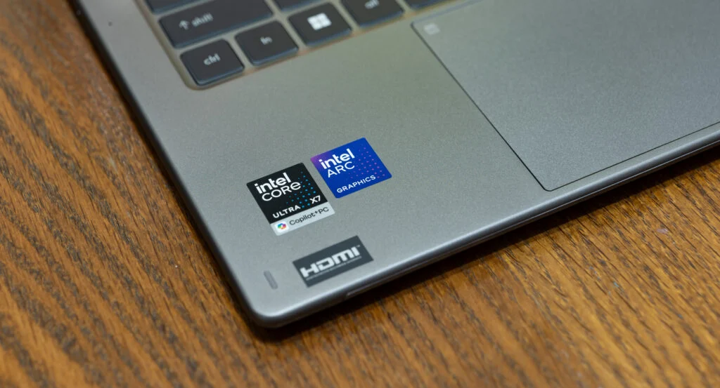

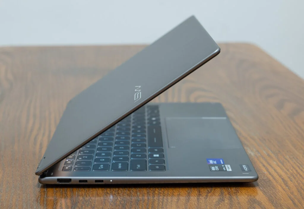

    כחלק בסיסי מפלטפורמת Panther Lake מקבלים בנייד הזה צמד ממשקי Thunderbolt 4. אפשר לראות אותם בתמונה לצד HDMI. כמובן שאפשר להשתמש בממשקי ה-Thunderbolt 4 הללו גם להעברת מידע, יציאת תצוגה ושימוש בתחנת עגינה. במחשבים ניידים אחרים יתכן ותמצאו כמות גדולה יותר של ממשקים שכן Panther Lake מאפשר אף יותר.

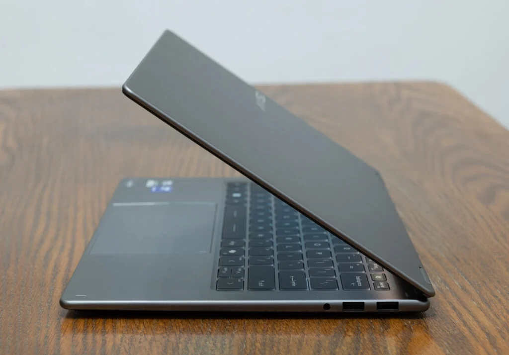

    בצד השני ישנן שתי יציאות USB 5Gbps סטנדרטיות, כמו גם ממשק אוזניות עם תמיכה במיקרופון מסוג 3.5MM. משקל המחשב הוא 1.37 קילוגרם. לא כבד, ולא בדיוק נוצה.

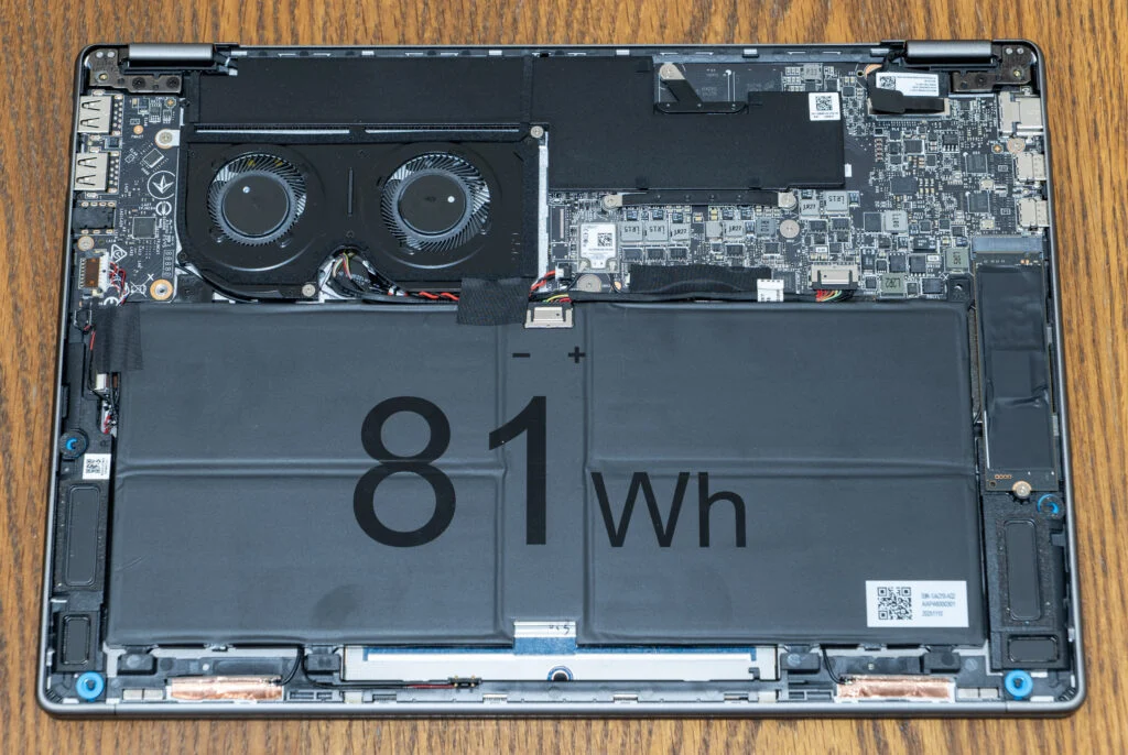

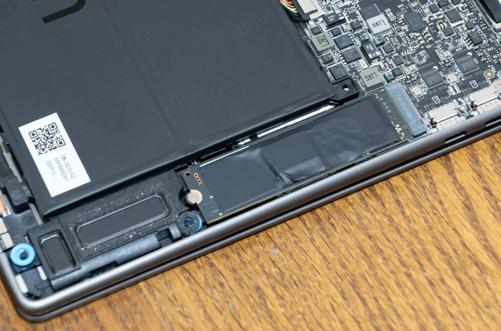

    כך זה נראה עם במכסה פתוח מלמטה. לאינטל חשוב להראות שפלטפורמת Panther Lake שלה מחזיקה הרבה, וכחלק מבניית קווי המוצרים, יצרניות הטמיעו סוללות גדולות במיוחד במחשבים הניידים השונים. לא בכל יום תפגשו מחשב 14 אינצ' בעל סוללה בקיבולת של 81 וואט-שעה. רבים ממחשבי Meteor Lake בגודל הזה של הדור הקודם הכילו סוללות 50-65 וואט-שעה בלבד.
    ישנו ממשק M.2 בו אנחנו מוצאים את כונן ה-NVMe המותקן, בנפח של 1TB תוצרת מיקרון.

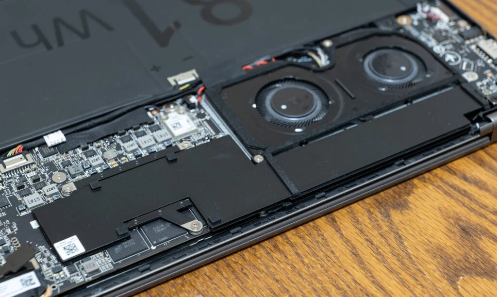

    בתמונה הזאת אפשר לראות את מערכת הקירור של המעבד. כאמור, במחשב הנייד הזה מעבד מדגם Core Ultra X7 358H בעל מעטפת חום של 25W. מדובר במערכת קירור מאוד צנועה, אולי הפשוטה ביותר שראינו עבור "מעבד מתקדם" בשנים האחרונות עם מה שנאה כמו תא-אידוי קטן וכמה מניפות מול צמד מאווררים בפרופיל נמוך. זיכרון ה-RAM נשאר חשוף. הוא לא זקוק לקירור אקטיבי.
    חשוב לנו להדגיש כי בסקירה הזאת מתייחסת יותר לפלטפורמה החדשה של אינטל ופחות למחשב הנייד עצמו. עם זאת, חשוב לציין כמה פשוט וזעיר הקירור הזה למעבד.

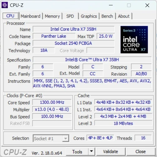

    כך CPU-Z מזהה את מעבד המערכת. קונפיגורציית ליבות שכוללת 3 שכבות עיבוד זה לא משהו שדמיינו לפני שנים בודדות כמשהו שיהפוך לסטנדרט, אך אינטל מתעקשת שזאת הדרך הנכונה להגיע לשילוב של יעילות וביצועים ובשלב הזה מי אנחנו שנתווכח. לליבות העיבוד 18MB של זיכרון מטמון מרמה שלישית.

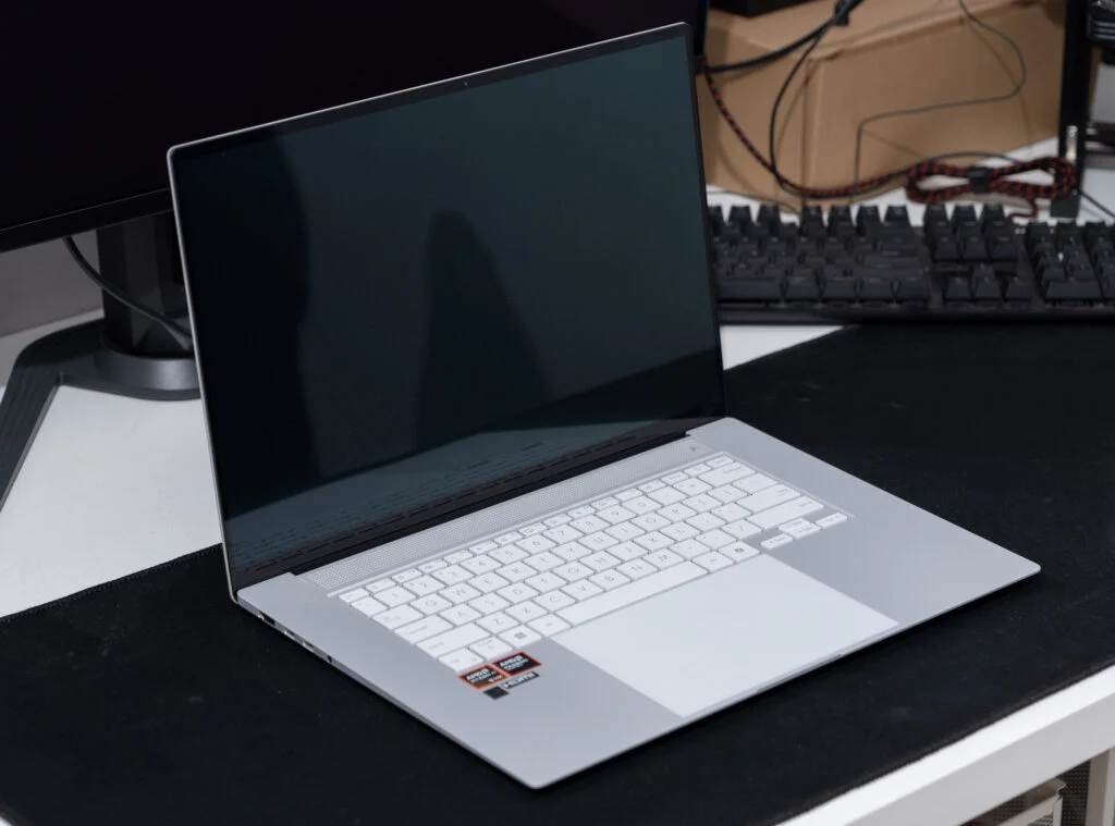

    המתחרה של מעבדי Core Ultra X7 נושא ליבה גרפית חזקה בעצמו, ה-Radeon 890M94192348-af0e-4a1f-95f7-49587684ba21-image.png
    מדובר במחשב Asus Zenbook S 16 בעל מעבד Ryzen AI 9 HX 370 אשר מגיע עם ה-Radeon 890M. זו ליבה גרפית שעד עכשיו לאינטל לא הייתה תשובה אמיתית בהתחשב בכח העיבוד הכללי הנמוך יחסית של Meteor Lake. אנחנו מוכנים לתקופה אחרת ושבירת מוסכמות בעולם המחשבים הניידים.

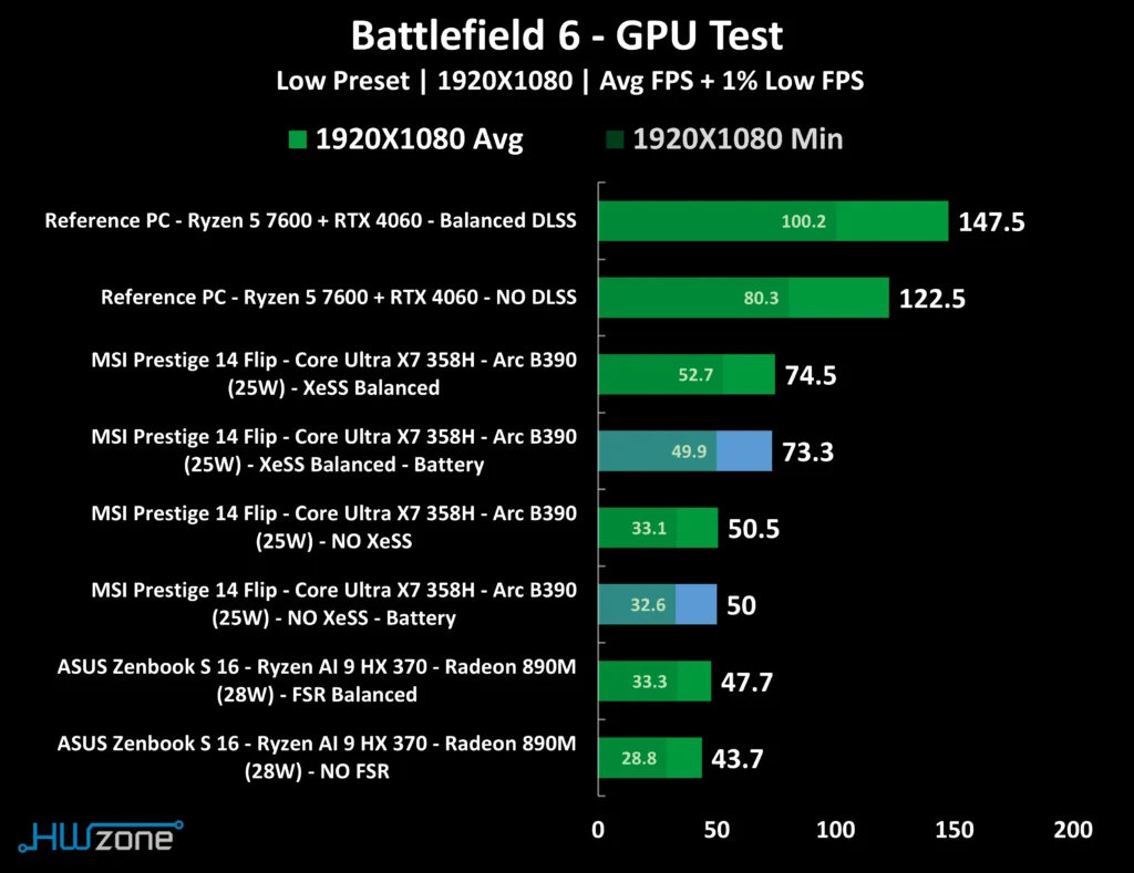

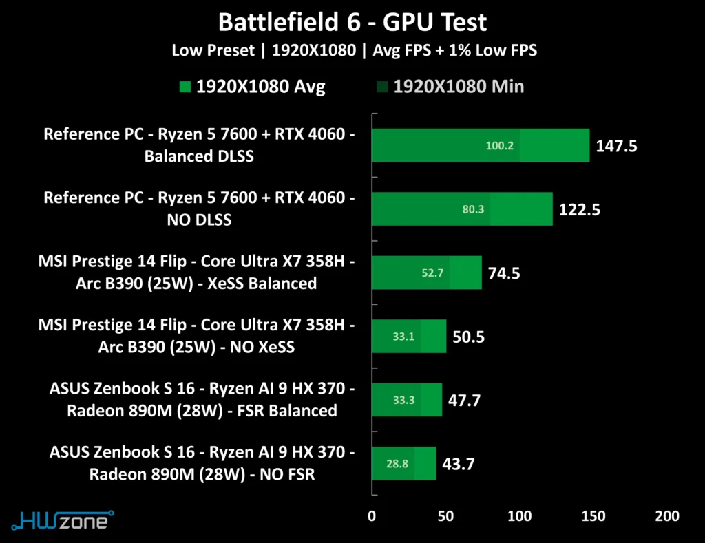

    במשחק Battlefield 6 תחת סט הגדרות נמוכות בחנו את B390 מול 890M בשני מצבים, אחד ללא עזרת אלגוריתם לשיפור ביצועים ואחד איתו. במקרה של AMD זה FSR ואצל אינטל זה XeSS.
    בשימוש ללא האלגוריתם אפשר לראות תוספת של 15 אחוזי ביצועים ב-B390 לעומת 890M. כאשר הדלקנו את טכנולוגיות שיפור הביצועים ראינו זינוק מדהים מהצד של אינטל וקיבלנו עוד 50% ביצועים לעומת תוספת מתונה משמעותית מהכיוון של AMD.

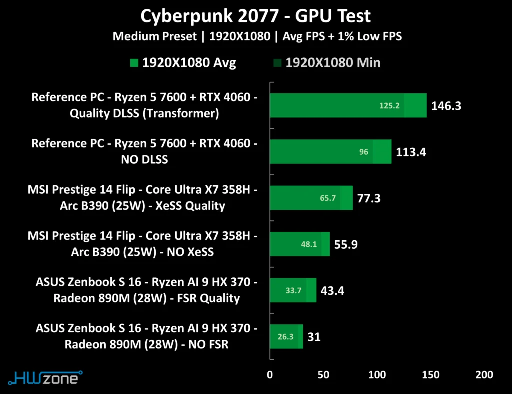

    ב-Cyberpunk 2077 קרה משהו שגרם לנו לבחון את הניידים מחדש שוב, ושוב, ושוב בשביל לאמת את מה שאנחנו רואים – ה-B390 של אינטל הצליח להביא לשיפור של עשרות אחוזי ביצועים מול 890M בכותר הזה. בשימוש אלגוריתם שיפור ביצועים בהגדרות Quality כמעט הגענו להכפלת ביצועים מצד B390 לעומת 890M. פשוט מרהיב. כל זה קורה תחת סט הגדרות Medium שנראה לא רע, בהתחשב בצריכת החשמל הזעירה.

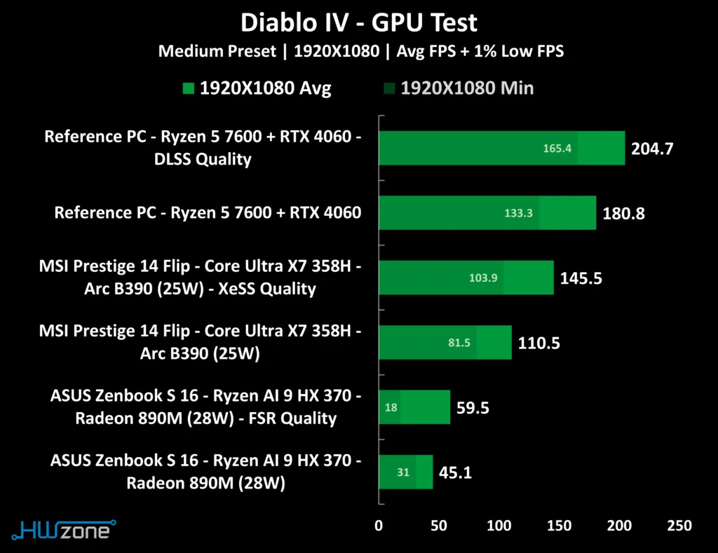

    דיאבלו 4 המשיך להרשים אותנו עם תוספת ביצועים אדירה על פני Radeon 890M. זאת חווית משחק שונה לחלוטין.

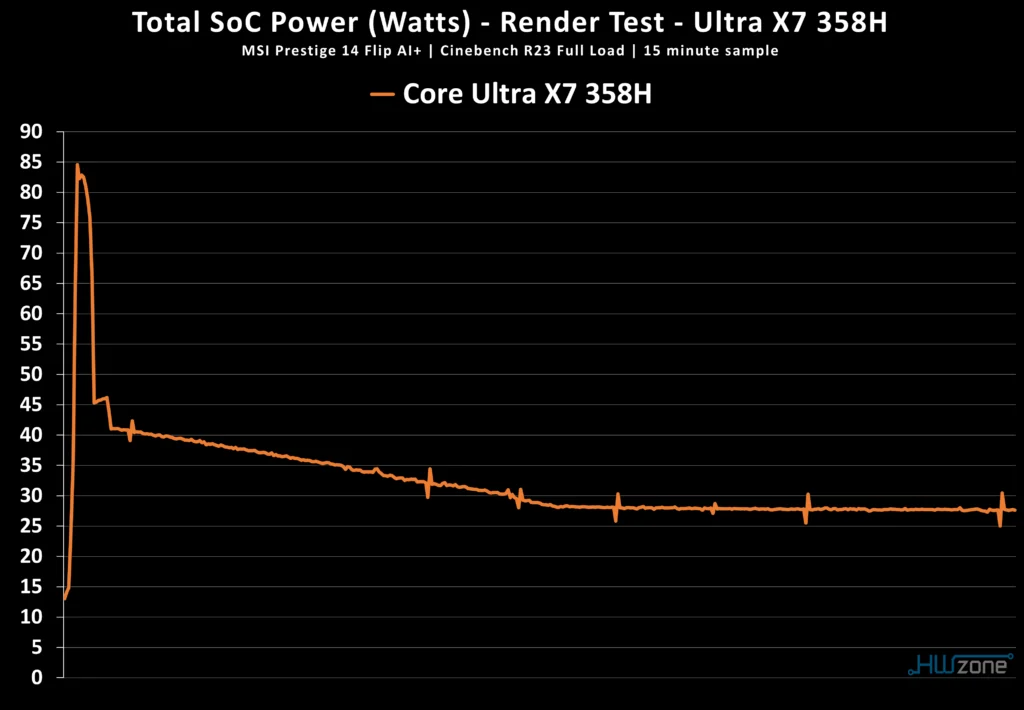

    הגרף הזה מסביר כיצד נראית צריכת חשמל של מעבד מהסוג הזה במחשב נייד מהסוג הזה. ה-Core Ultra X7 358H מסווג כמעבד 25W, אבל זה לא אומר הרבה. מה שאתם רואים הם 15 דקות של מאמץ מלא מאפס. בהתחלה, מעלה המעבד את צריכת החשמל שלו לגבהים אדירים בשביל לספק תשובה מהירה לצרכי עיבוד. בגלל שמדובר במחשב עם מערכת קירור בסיסית ובשביל לשמור על חיי הסוללה, צריכת החשמל יורדת בצורה מהירה למדי מאיזור 85W אל 40W.
    משם בהדרגה, יורדת צריכת החשמל מאיזור 40W לאיזור 25W ונשארת שם. אותם 25W משתמשים לכל דבר שהמעבד יכול לעשות באותו הרגע. אם מדובר במשחק, חלק ממעטפת החום הזאת תגיע לליבה הגרפית המובנית וחלק לליבות העיבוד עצמן. במידה ומדובר בשימוש קל בליבה הגרפית המובנית, כמעט הכל יגיע לליבות העיבוד הכלליות.

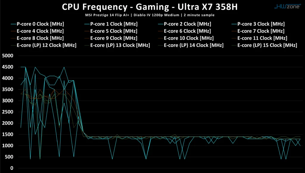

    כך נראים תדרי המעבד עבור הליבות השונות בגיימינג, כשצריך להקציב חלק מהמשאבים עבור הליבה הגרפית בתוך כל מעטפת החום. זה מחזה קצת משוגע – כמה יעילות הליבות הללו שבגיימינג כל מה שהן צריכות בשביל לספק ביצועים חזקים זה להתייצב על תדר של 1.4Ghz?! פשוט מדהים.

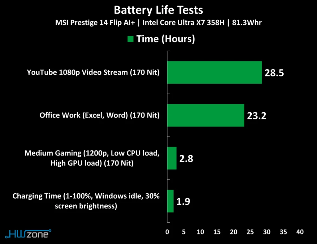

    בדרך כלל אנחנו מתעלמים מהצהרות סופרלטיביות של יצניות כשזה מגיע לביצועי סוללה עם דור חדש של מעבדים. הרי, היינו בסרט הזה שבו מבטיחים ימים שלמים של עבודה ובפועל מקבלים הרבה פחות מזה.
    הפעם, Panther Lake של אינטל שלח אותנו לשאלות פיליסופיות אחרי בדיקות זמני הסוללה. האם עתיד המחשבים האישיים ישתנה בזכות מה שקורה כאן? האם זה הוא הצעד המשמעותי והחשוב ביותר שאינטל נקטה במחשבים אישיים ב-20 השנים האחרונות?
    חברים, המחשב הנייד הזה ניגן וידאו ב-FullHD ב-Youtube על בהירות בינוני-גבוה במשך 28 וחצי שעות רצופות על טעינה אחת של סוללה. יותר מיממה של וידאו ברצף מהאינטרנט.
    במבחן האופיס שלנו ה-MSI Prestige 14 Flip AI Plus שרד יממה שלמה ברצף על טעינה אחת. משמעות הדבר – בערך 3 ימי עבודה על סוללה אחת. זה פשוט מטורף.
    זמן הטעינה מאפס לסוללה מלאה לקח שעה וחמישים דקות. בדקנו את המחשב גם במבחן גיימינג שבו הליבה הגרפית הייתה במאמץ גבוה בעוד המעבד היה במאמץ נמוך. במבחן הזה שרד המחשב קרוב לשלוש שעות. טרם הגענו לחלם שבו מחשב גיימינג יכול להתמודד עם עומס קבוע יותר מכמה שעות, אבל זאת עדיין תוצאה מכובדת. זכרו – ככל שהחומרה שלכם יעילה יותר, כך תוכלו לנעול את ההגדרות נמוך יותר ולהינות מזמני סוללה ארוכים יותר.

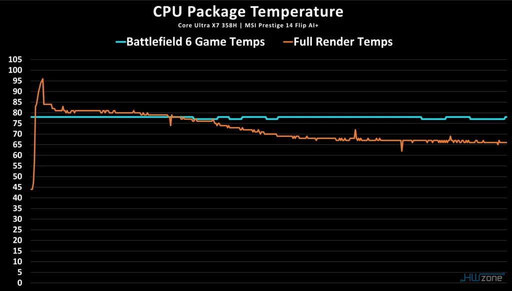

    במהלך גיימינג, שהוא עומס על הליבה הגרפית ועומס נמוך על הליבות הכלליות, ראינו שטמפרטורת המעבד נשמרת בצורה אחידה יחסית. כשמדובר ברינדור רואים ירידה משמעותית בטמפרטורת הפעולה ככל שהרינדור ממשיך. הסיבה לכך היא ירידה הדרגתית במעטפת החום גם כן – תחילה זינוק ל-80W, לאחר מכן ירידה מהירה לאיזור 40W ואז ירידה נוספת הדרגתית אל איזור 20W.
