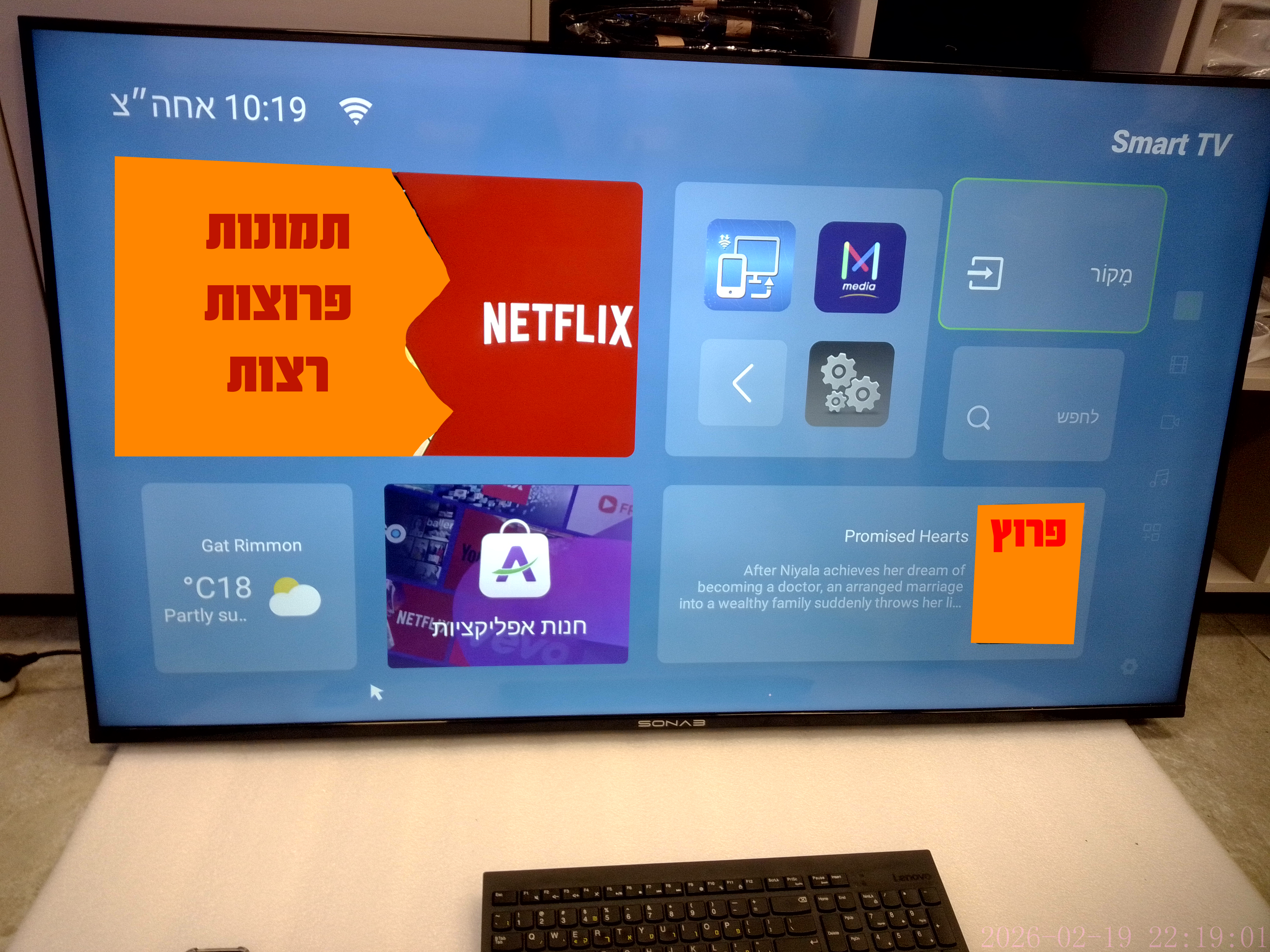

    שלום וברכה
    בבא עלינו ימי הפורים איתם באים ימי האסיפת כספים על כן אנו במקשים את עזרתכם בעניין הכשרת מסכי הטלוזיה שעליהם מוצגים התצוגת לייב ועל מנת שלא יבאו למכשול שיראו תמונות שלא צריך ליראות מבקשים אנו את עזרת חברי הפרום בדחיפות בעניין ההכשרה

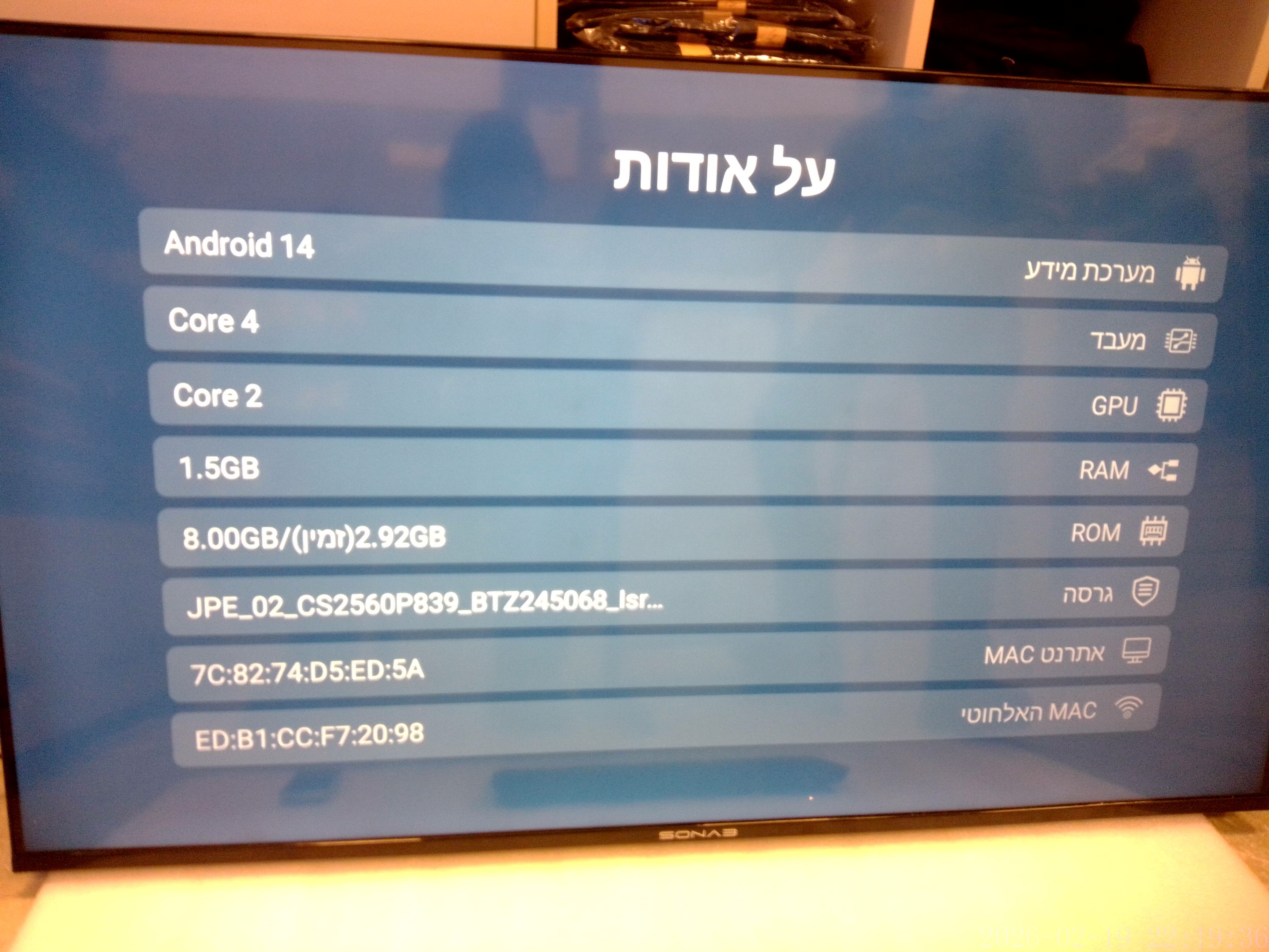

    יש לנו מסכי טלווזיה חכמה {מה שאומר הממיר נמצא בתוך המסך} שכתוב שיש שם מערכת הפעלה של אנדרואיד 14 ובתמונה מצורף יותר פרטים טכניים של המסך, ומתי שבאים להדליק את המסך ישר קופצות פרסומוצ של נטפליקיס וכדו׳ של תוכניות טלוזיה ועד שמגיעים לכרום עדין ראוים את זה אנו מעוניינים שזה לא יוצג לעולמים האם יש למישהו מידע איך ניתן לעשות את זה במערכת הפעלה המוזרה הזו
    כי אנחנו נסינו להתקין דף בית אחר אבל זה לא מגדיר אותו כברירת מחדל מה שאומר שאחרי כיבוי והדלקה הפרסומות קופצות חזרה
    וכן אי אפשר להסיר את נטפליקס כי זה אפליקצית מערכת
    בקיצור אם יש למישהו ידע בעניין נשמח לשמוע זה ממש הצלת נפשות !
    נ.ב. ניסנו להתקין קידרואיד אבל א״א כי המסך לא קולט את הכבל USB למחשב כאילו או לא קורא את הכונן הזה כלל

        האם זה אפשרי לעשות ניפוי באגים אלחוטי
        כי כן הצלחנו להגיע לאפשריות מפתח אבל השאלה איך לעשות את החיבוא האלחוטי האם צריך להתקין לצורך כן תוכנה אחרת מהחנות או שלא
        והאם דרך קידרואייד לעשות את השבתה של האפליקציות הרגישות או ממקום אחר ?
        תודה!

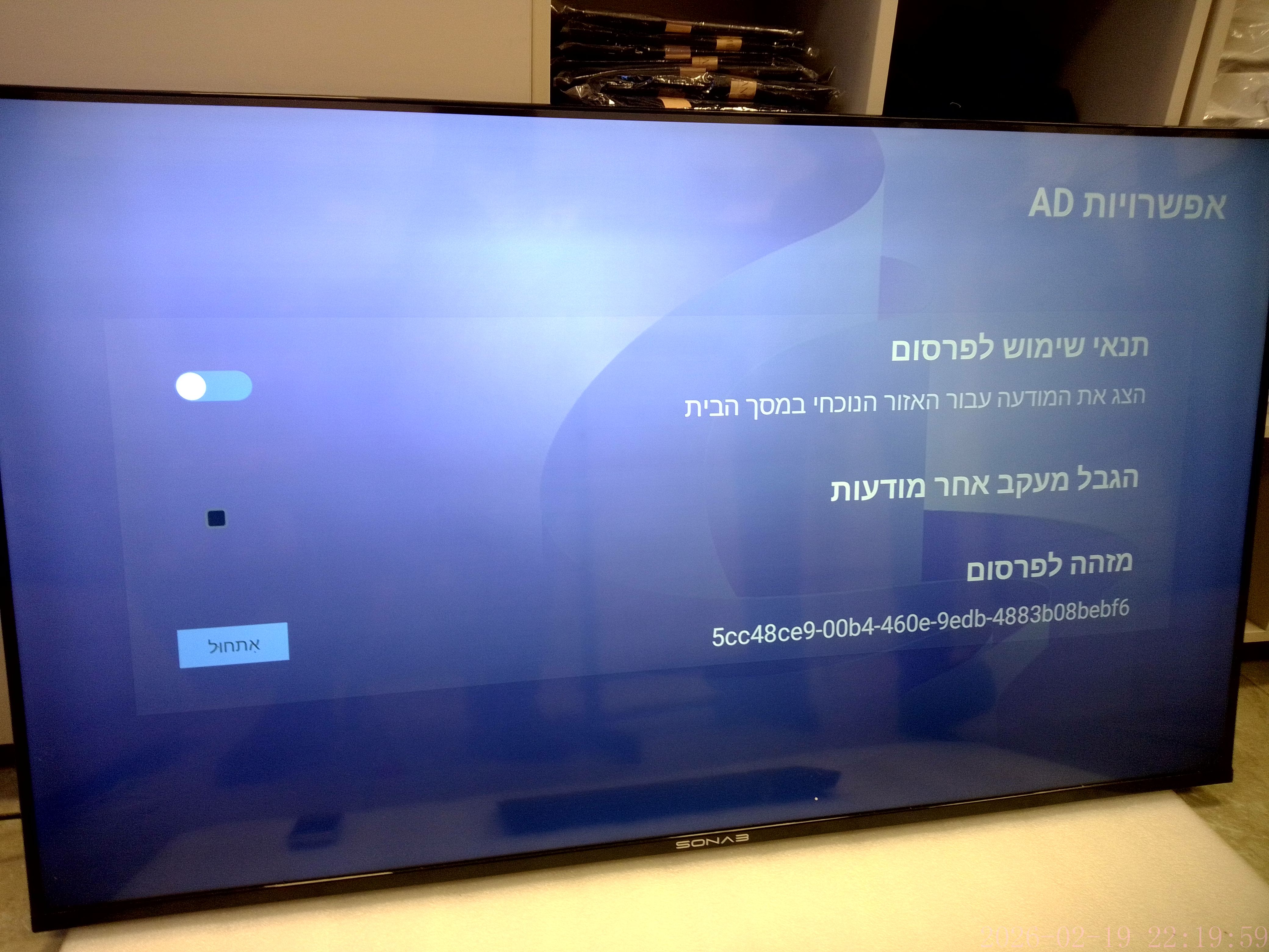

          @שלמפוק בהגדרות מפתח יש אפשרות של ניפוי באגים אלחוטי. צריך לחבר את המכשיר והמחשב לאותו וויפי ואז להגדיר פורט לחיבור ואז ניתן לשלוט ב ADB דרך המחשב.
          לאחר מכן תוכלו להשבית דרך הADB עצמו כל יישום בעייתי תוכלו גם לנסות להגדיר לבד דף בית אחר.
          אין צורך להשתמש ביישום כמו קיידרואיד זה רק יסבך יותר אם כבר אז Abloq.
          בקיצור תחפש בישיבה את ההוא שמבין בדברים האלה.

            @שלמפוק לכתוב דגם מדויק.
            • ש מנותק
              שלמפוק'
              כתב נערך לאחרונה על ידי שלמפוק'
              @cfopuser כתב בעזרה | הכשרת מסכי טלוזיה לקראת ימי הפורים הבעל״ט לת״ת:
              אין לי את המסך על ידי אני יבדוק את הדגם אחר כך ואני יעלה את שמו אבל אני מאמין שזה שאלה כללית שנוגעות לכל ראש ת״ת/קמפיין כי סוכ״ס התצוגת לייב לא מוצגת על מחשב וינדוס אלא על מסך טלוזיה וזה תופעה טביעית שיהיה את זה בפתיח של המסך טלוזיה

                @שלמפוק כן ולא.
                @cfopuser צודק כי כשיודעים דגם מדויק אפשר לברר האם הוא תומך בדברים מסוימים.
                לא בגלל כמה סיבות. א. בימי (אולי היום זה השתנה) השתמשנו במסך לא חכם עם כבל HDMI.
                ובעיקר בגלל שאין פתרון קסם. לא כל המסכים עובדים באותה צורה. ההגבלות שלהם משתנות.
                אני לא יכול להגיד בדיוק כי אני לא מכיר את הדגם וגם בכללי הידע שלי במסכים חכמים לא מי יודע מה.
                אבל אם אני הייתי צריך למצוא פתרון לזה הייתי כאמור קודם כל מנסה לחבר למחשב ניפוי באגים אלחוטי. כדי להבין שיש לי שליטה אמיתית על המכשיר. אחר כך הייתי מנסה להחליף את מסך הבית לקיוסק שבו יש רק יישום אחד שהוא יכול לפתוח רק אתר אחד שזה האתר שלי.
                זה אולי דורש קצת עבודה אבל לדעתי זו הדרך לעשות את זה

                  אני אישית אין לי ענין להכשיר אותו לגמרי מה שאני כן רוצה שלא יהיה את הפרסומות האלו רק להחליף דף בית זה מה שאני רוצה לפתור.

                    SONAB ANDROID TV SMART 4K "70
                    זה מה שהיה כתוב בקבלה של המסך אני לא יודע עם זה השם שלו !

                      נפתר כמו שאמרתם מטורף
