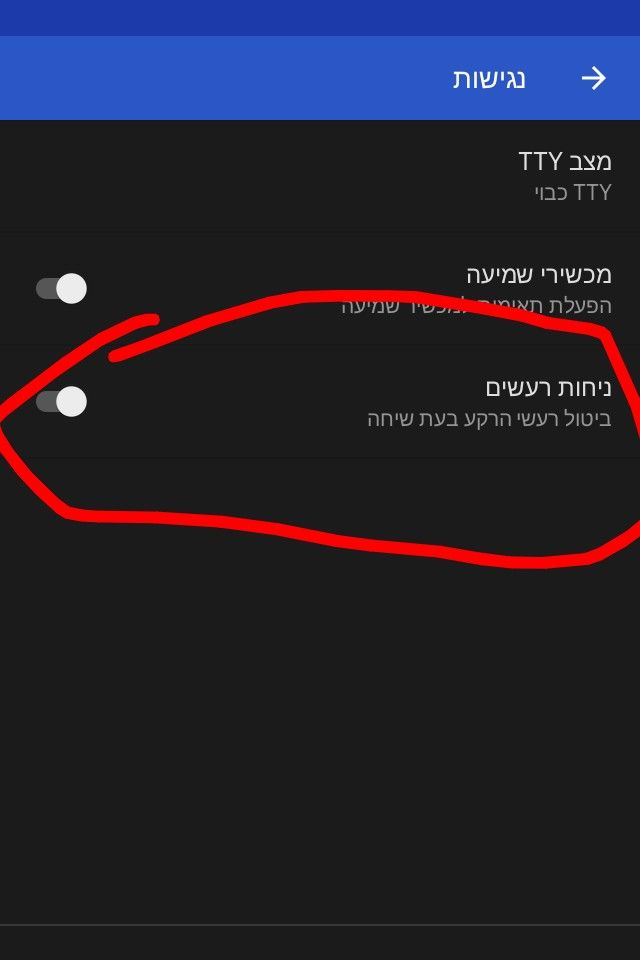

          @נוחעם-FM זה הסתדר בסוף צריך לבטל את האופציה הזו Screenshot_20260220-074637~2.png זה בחייגן המקורי של הפון צריך לבטל אותה פשוט לא מצאתי את זה בהתחלה

            @ילד זה הגיע לך מופעל?
            הפעלת שלוחות בVoLTE
            • נוחעם FMנ נוחעם FM
              ילד
              @נוחעם-FM לא יודע אבל רק עכשיו עליתי על זה
              • י ילד
                נוחעם FMנ מנותק
                נוחעם FMנ מנותק
                @ילד יש את זה גם בג'לי, וזה הגיע מופעל.
                נשמח אם תשתף אם אכן עובד לך יותר טוב כשזה מכובה
                הפעלת שלוחות בVoLTE
                  ילד
                  @נוחעם-FM בוודאי עכשיו לא מתלוננים שלא שומעים אותי מקוטע
                  • י ילד
                    נוחעם FMנ מנותק
                    נוחעם FMנ מנותק
                    @ילד אוקיי תודה.

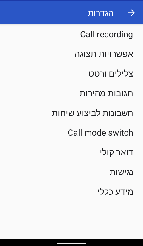

                      זה בתפריט נגישות הרגיל של המכשיר?
                      • D ddd112233
                        נוחעם FMנ מנותק
                        נוחעם FMנ מנותק
                        @ddd112233 לא. זה בהגדרות החייגן.
                        הפעלת שלוחות בVoLTE
                        • D מנותק
                          D מנותק
                          ddd112233
                          תודה.

                            @ddd112233 אין לך את זה בחייגן המקורי של המכשיר?
                            הפעלת שלוחות בVoLTE

                                @ddd112233 אני חושב שההגדרות שם משפיעות בפועל גם אם משתמשים בחייגן אחר.
                                אבל אני לא בטוח.
