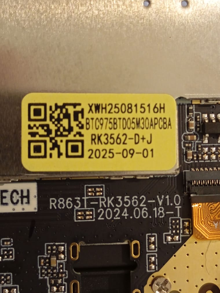

          עשיתי את כל השיטות האלה ואף פתחתי אותו וניתקתי את הבטריה לדקה ואף את השיטה ללחוץ על הווליום ואז לחבר את היואסבי כדי שהמחשב לפחות יזהה אותו ואוכל לצרוב עליו גרסא אבל המנהלי התקנים לא מרגישים אותו כלל רק תוכנה יעודית מסויימת זיהתה אותו במצב LOADER או MASKIT (פקודות FASTBOOT וכ"ש ADB לא מזהים אותו )העניין הוא שאי אפשר לעבוד עליו עם התוכנות לצריבה הרגילות ובעיקר קשה למצוא קושחה מתאימה
          למי שמעוניין ויכול לעזור לי למצוא את הקושחה
