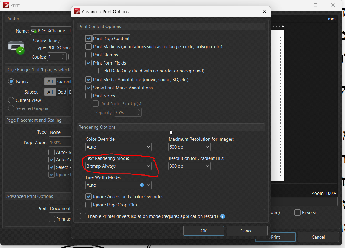

      הכלל הוא שהדפוס צריך לקבל PDF שאין בו שכבת טקסט מזוהה כלל
      בעצם כמו ש @ejay כתב
      רק הבעיה ש
      הדפסתי אותו עכשיו כתמונה, וזה שוקל 215 מ''ב
      עוד 2 אפשרויות פחות טובות מהקודם
      1. לנעול את המסמך אבל זה רק אם הוספת סימני חיתוך וכל השאר.
      2. להטמיע את הגופן כמו ש @menajemmendel טוען אבל היות... הפיתרון הוא להגן עם הבטחה רק על הגופנים
      גם לי זה קרה כמה וכמה פעמים והבעיה בדפוס
      בפרט אם הוא לא מבין אנגלית, והוא בטוח שהוא יודע מה הוא צריך לעשות
      אלף שין
      @975 כתב בבירור | יש לי קובץ PDF תקין, ובדפוס מדפיס ג'בריש, מה עושים?:
      רק הבעיה ש
      המידע הווקטורי אמנם שוקל מעט יותר מאשר אם היה זה רק טקסט מזוהה
      אבל אם עושים את זה נכון לא אמור להיות בעיה
      האתגר הוא שלא יוריד את האיכות
      וצריך לזה מדפסת מתאימה והגדרות נכונות

          @אלף-שין הכנתי את זה וקטורי אם GHOSTSCRIPT אבל גם ככה יצא 150 מגה, זה לא נראה לי הנוהל המקובל, ככה אי אפשר בכלל לשלוח במייל רגיל (רק בדרייב או ג'מבו).
          לגבי הטמעת הגופנים האם אתה מתכוון יותר מSUBSET EMBEDED?,

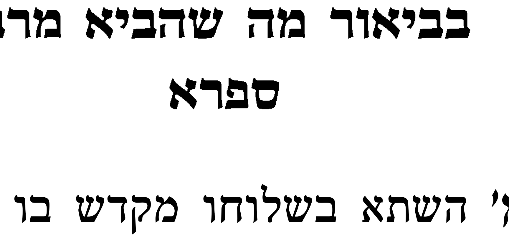

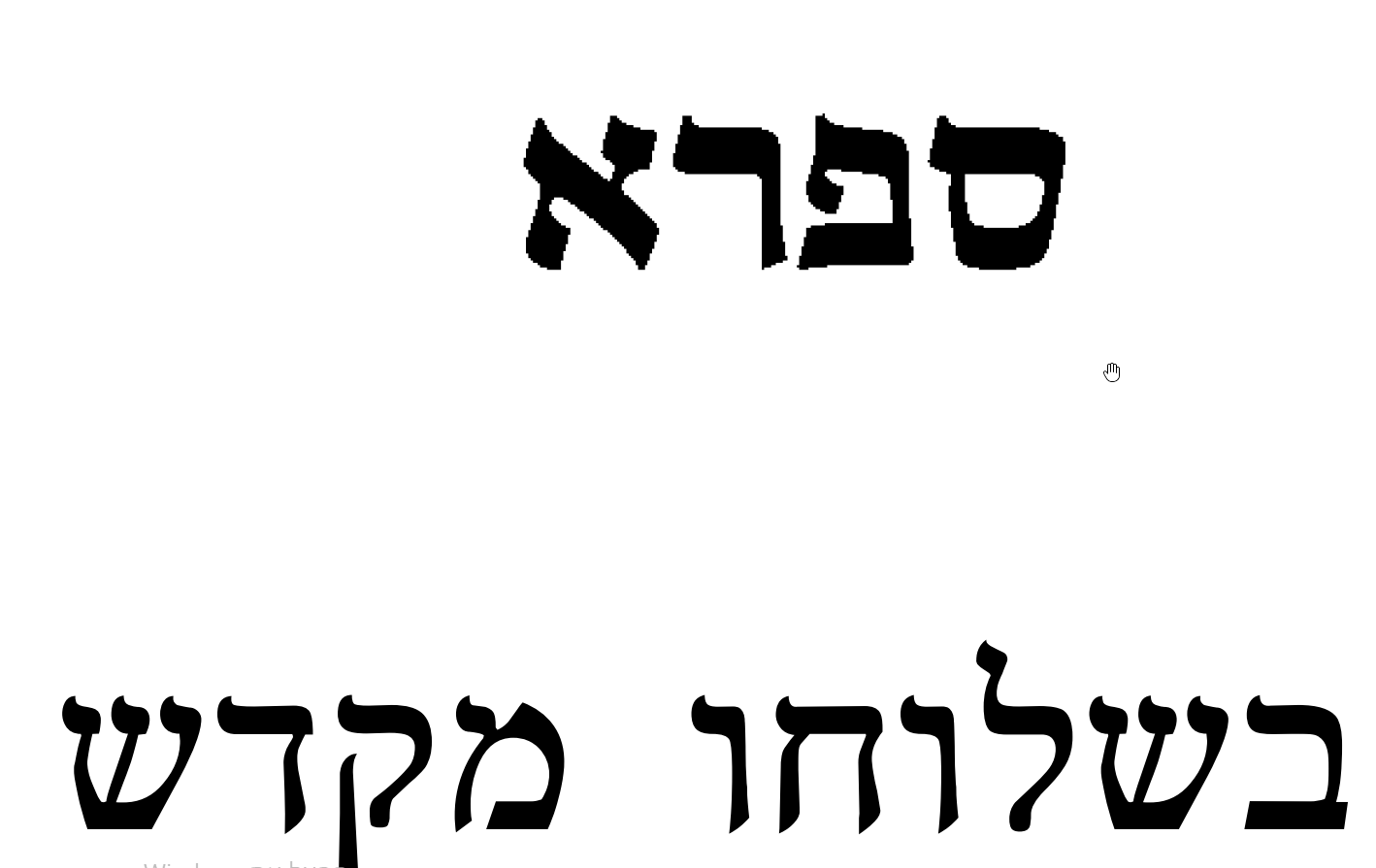

            @אלף-שין תראה, עכשיו הענין מתחיל להיות קצת מעניין
            אני רואה שהגופן ההוא שעשה את הבעיות, הוא עצמו לא וקטורי, כי אם אני מגדיל אותו מאד זה מתפקסל בשונה משאר הגופנים. תראו:

              @menajemmendel כתב בבירור | יש לי קובץ PDF תקין, ובדפוס מדפיס ג'בריש, מה עושים?:
              זה לא קשור לענין, הסיבה היא בגלל שהם לא יצרו לגופן תמונות גדולות
              [כשפותחים את קובץ ההתקנה של הגופן אתה יכול לראות בכל גופן כמה גדלים הכניסו לו {איפה שכתוב "דג קטן שט לו בים זך" יש כמה שורות ובכל שורה כתוב בצד ימין איזה גודל זה].

                    לא קראתי כל השרשור אבל היו לי בעבר 3 מקרים כאלה, פעמיים בתי הדפוס לקחו על עצמם לפתור את זה, ופעם השלישית עשיתי השטחה קשיחה וזה פתר את הבעיה.
                    • נ נוכחות
                      menajemmendelM מנותק
                      menajemmendel
                      כתב נערך לאחרונה על ידי menajemmendel
                      #36
                      @נוכחות @אלף-שין
                      איך אתם ממליצים לעשות את השטחה כדי שיצא קובץ גודל סביר (פחות מ25 מ''ג)?
                      בינתיים עשיתי את זה ויצא 50 מגה, ויש לו מראה מאד בסדר
