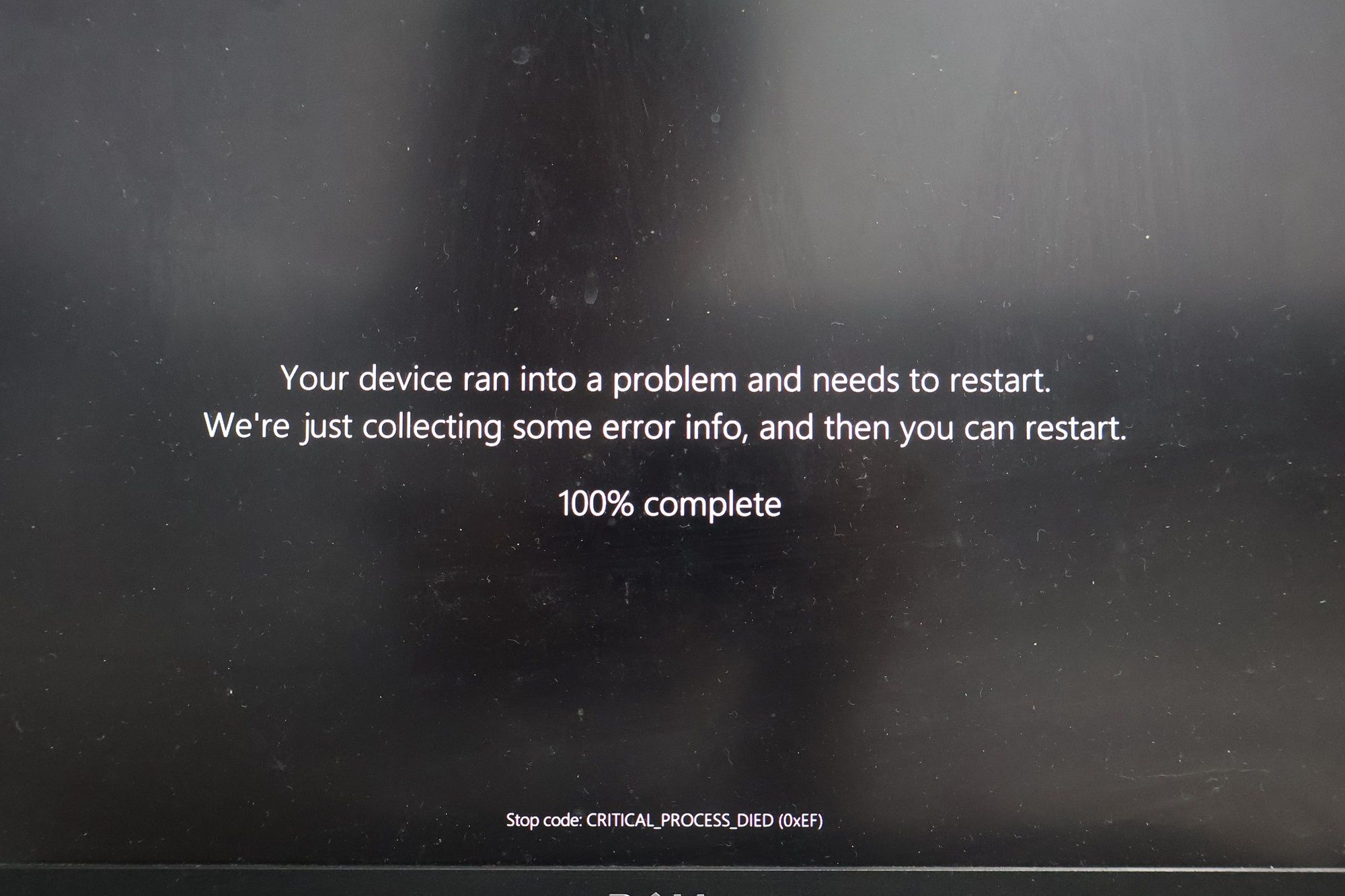

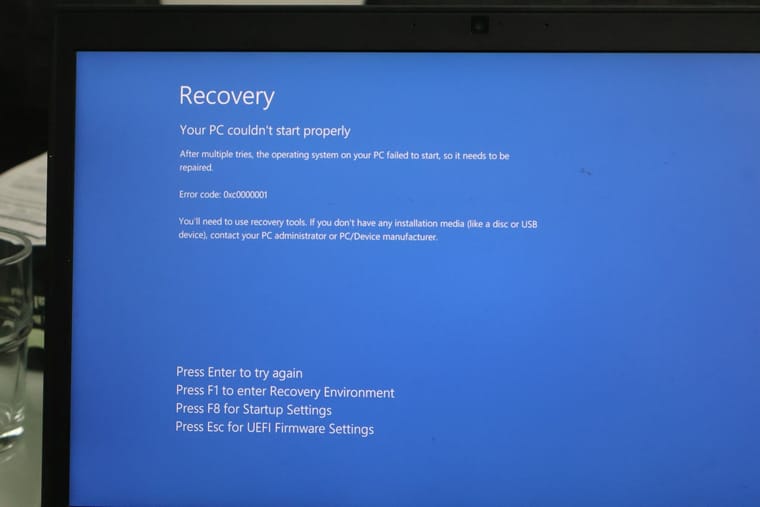

    אני מפעיל את המחשב וזה מה שמוצג לי:
    ואחר כך זה:

      @אברהם-הלודי הדיסק שלך עבר את זמנו
      יש אפשרות קלה לתקן את הדיסק
      יש על זה מדריך באתר של מייקרוסופט

        @מגנוס-קרלסן למה לקבוע בנחרצות?
        לא וודאי שיש בעיה בדיסק (אם כי זאת אחת הסיבות המרכזיות)
        בכל אופן לגבי הבעיה עצמה - התייאשתי מלהדריך אנשים מרחוק איך אפשר לסדר את זה או לפחות לנסות
        זה שעתיים של פינג פונג הודעות
