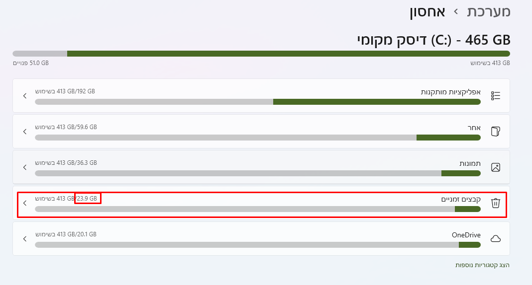

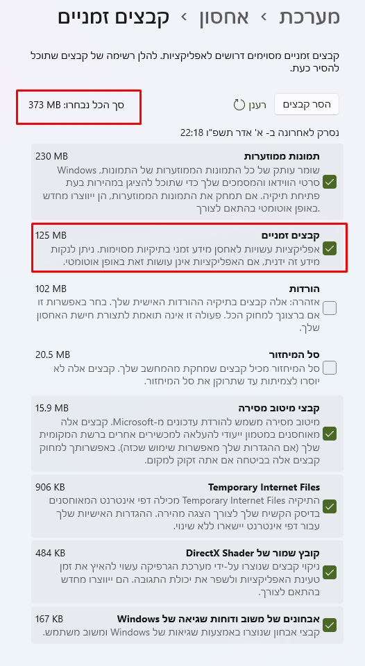

            אלישע מואב 0
            @אביגדור-ברמן כתב בבעיה | לאן נעלם 6 ג'יגה מהמחשב:
            ניהול אחסון של המחשב לא נותן
            מערכת>אחסון>קבצים זמניים
            למיטב זכרוני (אני בלינוקס)

              אביגדור ברמן
              @אלישע-מואב-0 לא נותן למחוק - כי לא מציג אותם, זה בעיה ידועה - חפש בגוגל
              גם אני בבעיה הזו, אבל לי יש 500 ג'יגה, כך שפחות מציק
              במנהל אחסון מופיע יחס זיכרון קיים לבשימוש ופנוי לא נכון.

                  @איש_אחד דבר ראשון צריך להבין שיש הבדל בין איך שהיצרן מודד את כמות הזיכרון לבין איך שווינדוס מודדת
                  היצרן משתמש בשיטה עשרונית ווינדוס משתמש בשיטה בינארית
                  בשביל להמיר צריך להשתמש בנוסחה הזאת
                  windows_size = (manufacture_size * 10^9) / 2^30
                  תבדוק ותראה שהתוצאה תהיה 59.6 ג'יגה
                  אחרי זה צריך להבין שווינדוס לא נותן לך את כל הכונן אלא הוא מנהל אותו ובהתקנה של הווינדוס הוא יוצר כמה מחיצות שרק אחת מהן היא המחיצה של כונן C שאותה אתה רואה
                  בדרך כלל במחשבים מודרניים יש עוד 2 מחיצות - אחת EFI והשניה recovery
                  שתיהן ביחד שוקלות עוד בערך 2 ג'יגה אז הגענו לגודל שראית - 57 גי'גה בכונן
                  עכשיו עם השטח הזה אתה יכול לשחק
                  ווינדוס לוקח את השטח שלו
                  התוכנות לוקחות שטח לעצמן
                  הקבצים שלך לוקחים גם כן שטח
                  הדרך הראשונה והקלה היא להסיר תוכנות ואפליקציות שאתה לא משתמש בהם (מהמחשב ולא רק מהמשתמש)
                  אם זה לא מספיק בודקים אם יש קבצים מיותרים שאפשר למחוק - כדאי עם תוכנה מתאימה כמו שהביאו לך כאן
                  אם זה עדיין לא מספיק אפשר לעשות "דיאטה" לווינדוס
                  כברירת מחדל ווינדוס שומר קבצי לוגים וחלקי עדכונים שאפשר למחוק במקומות כמו "מחיקת קבצים זמניים" בהגדרות כמו שכתבו לך כאן רק שים לב מה אתה מסמן - יש שם גם את תיקיית ההורדות ברשימה
                  אם זה לא הספיק אפשר למחוק את העדכונים השמורים ונקודות שחזור שמורות
                  אפשר לעשות את זה עם הפקודות הבאות - לפתוח CMD כמנהל
                  למחיקת כל ה shadow copies:
                  vssadmin delete shadows /for=c: /all /quiet
                  למחיקת כל נקודות העדכון הקודמות
                  Dism.exe /online /Cleanup-Image /StartComponentCleanup /ResetBase
                  אפשר גם להפעיל דחיסת קבצי מערכת אבל זה עלול להכביד על המעבד החלש של המחשב שלך
                  compact.exe /CompactOS:always
