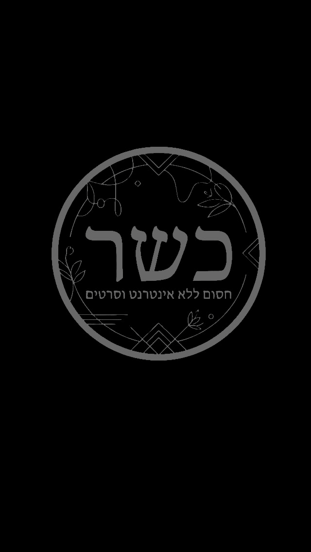

    מודול מג'יסק לשינוי מחיצת לוגו ואנימציית פתיחה וכיבוי לנגני M36 (כולל גיבוי אוטומטי למחיצת לוגו המקורית)
    מידע על המודול
    • המודול מיועד לבעלי נגן m36 הרגיל ופלוס.
      (לא ניסיתי אבל בדקתי, והכל תואם להרגיל אז לא אמור להיות בעיה)
    • המודול מחליף גם את הלוגו הראשון (מחיצת logo) וגם את האנימציה (Boot Animation).
    • המודול כולל סקריפט שמגבה את הלוגו המקורי לפני שהוא מחליף אותו, כך שתוכלו להחזיר אותו בחזרה, אם תרצו.
    אופן ההתקנה
    1. מתקינים במג'יסק עושים הפעלה מחדש.
    2. בהפעלה ראשונה עדיין ישאר הלוגו המקורי ורק האנימציה תשתנה, המתינו לאחר שהנגן יעלה כחצי דקה, ושוב הפעילו מחדש.
    3. עכשיו הנגן יעלה עם הלוגו החדש! תתחדשו!!!
    אופן השחזור
    בגירסה החדשה (V20) זה משחזר את המקורי לבד.
    שימו לב אם יש לכם את הגירסה הקודמת (V1.7) אז קודם כל מריצים במנהל MT את הפקודה הזאת-Original Logo Return.sh (כמובן עם רוט), מפעילים מחדש, ורק אז מסירים את המודול דרך מג'יסק. (כי נתיב השמירה של הלוגו המקורי הוא בדאטה של המודול)
    אזהרות
    השימוש על אחריותכם בלבד!!
    יתכן וזה לא יעבוד על כל המכשירים.
    יתכן וזה יאריך את זמן ההדלקה.
    המודול- עידכון חשוב V20
    זה המודול המעודכן- M36_Logo_Anim_v2.0.zip
    לפירוט השינויים ראו כאן
    זה האנימציה שעשיתי-
    גירסאות קודמות
    זה גירסה לשינוי האנימציה ללא צריבת לוגו- דגמים שונים (עובד רק בגירסאות האחרונות של מג'יסק)
    v1.3_מודול אנימציה.zip
    v1.4_מודול אנימציה.zip
    v1.5_מודול אנימציה.zip
    זה גם לגירסאות הישנות של מג'יסק-
    v1.6_שינוי אנימציה למג'יסק ישן.zip
    לעורכי גירסאות ולכל מי שרוצה בלי מודול- יש פה כמה דגמים כשרים של מחיצות לוגו שיצרתי לצריבה,
    ויש פה כמה דגמים של האנימציות, להחליף עם המקורי בנתיב system/product/media וכמובן לתת הרשאות 644.
    הפעלה- צבעוני-bootanimation.zip מסתובב רגיל-bootanimation.zip מסתובב יפה-bootanimation.zip

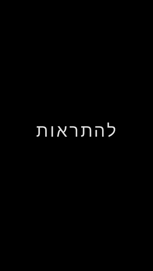

    כיבוי-shutanimation.zip
    זה האנימיציות-
    צבעוני-
    מסתובב רגיל-
    מסתובב יפה זה כמו בראשי,
    וזה כיבוי-
    לבעלי מכשירים אחרים או למי שרוצה לבנות מותאם אישית, אני יעלה בקרוב בעז"ה מדריך איך לבנות כזה מודול מאפס כולל מחיצת הלוגו והאנימציות.
    בהצלחה לכולם!!!
    אשמח לקבל הערות והארות בכיף מכל אחד!!
                          מידע על המודול
                          אופן ההתקנה
                          אופן השחזור
                          אזהרות
                          זה האנימציה שעשיתי-
                          גירסאות קודמות
                          זה האנימיציות-
                          צבעוני-
                          מסתובב רגיל-
                          וזה כיבוי-
                          בהצלחה לכולם!!!
