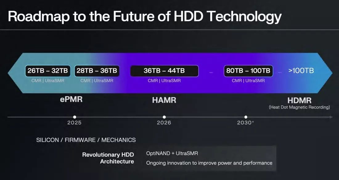

            @מרקורי
            מה זה 4TB? זה גדול
            אני מתכנן לקנות 40TB שיצא בקרוב
