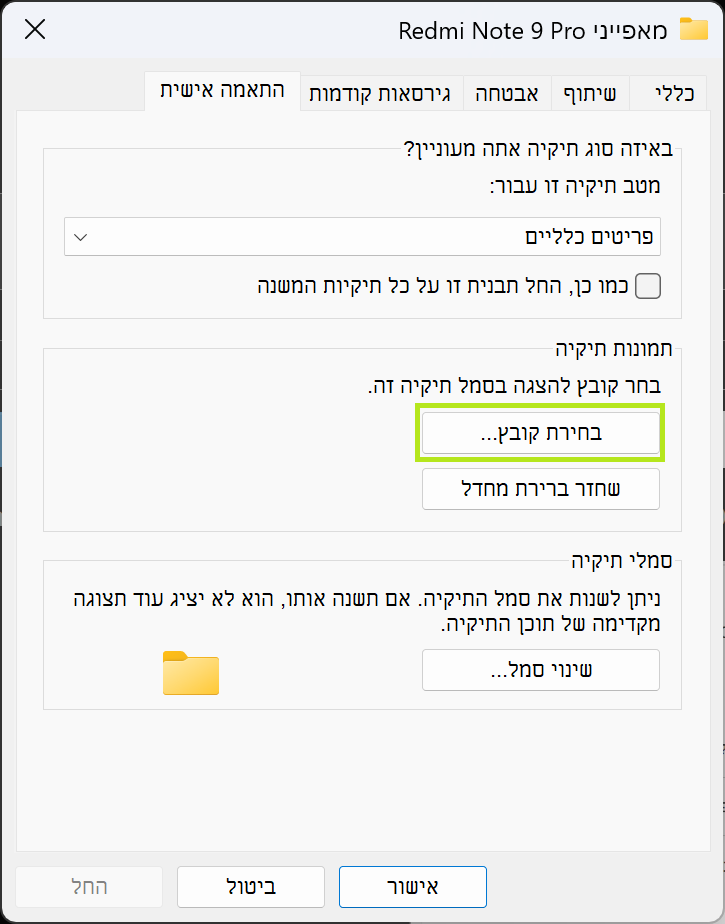

    • 1 פותחים את התקייה שרוצים
    • 2 לוחצים מקש ימני בעכבר ואז מאפיינים, יופיעה לכם משהוא כזה
    • 3 תלחצו עם התאמה אישית
    • 4 תלחצו על בחירת קובץ
    • 5 ותבחרו את התמונה שאתם רוצים, לא משנה איפה היא נמצאת

      @RearmostPant23 לא הבנתי את החידוש שיש במדריך זה
      אתה מתכון לשינוי סמל תיקיה?
      או לשינוי תמונה שמופיע בתוך תיקיה? [שזה באמת חידוש, שהרי זה אמור להציג דווקא תמונות מתוך התיקיה]

        לא משנה איפה התמונה נמצאת במחשב, וגם נגיד יש כמה תמונות בתקייה אתה תוכל לבחור איזה מהם תוצג
          אגב שים לב שזה גם אפשרי, רק לא לכל תמונה אפשר לשנות. אבל אפשר להתחכם עם זה

            @RearmostPant23 כתב במדריך | איך לשנות את התמונה שמופיע על התקייה:
            לתמונה אחרת שלא מופיעה בתיקיית הסמלים? איך?

              @לשכת-הרב כתב במדריך | איך לשנות את התמונה שמופיע על התקייה:
              פשוט צריך למיר כל תמונה לסיות ICO וזהו...
              לבחור אותה וזה נהיה הסמל...
