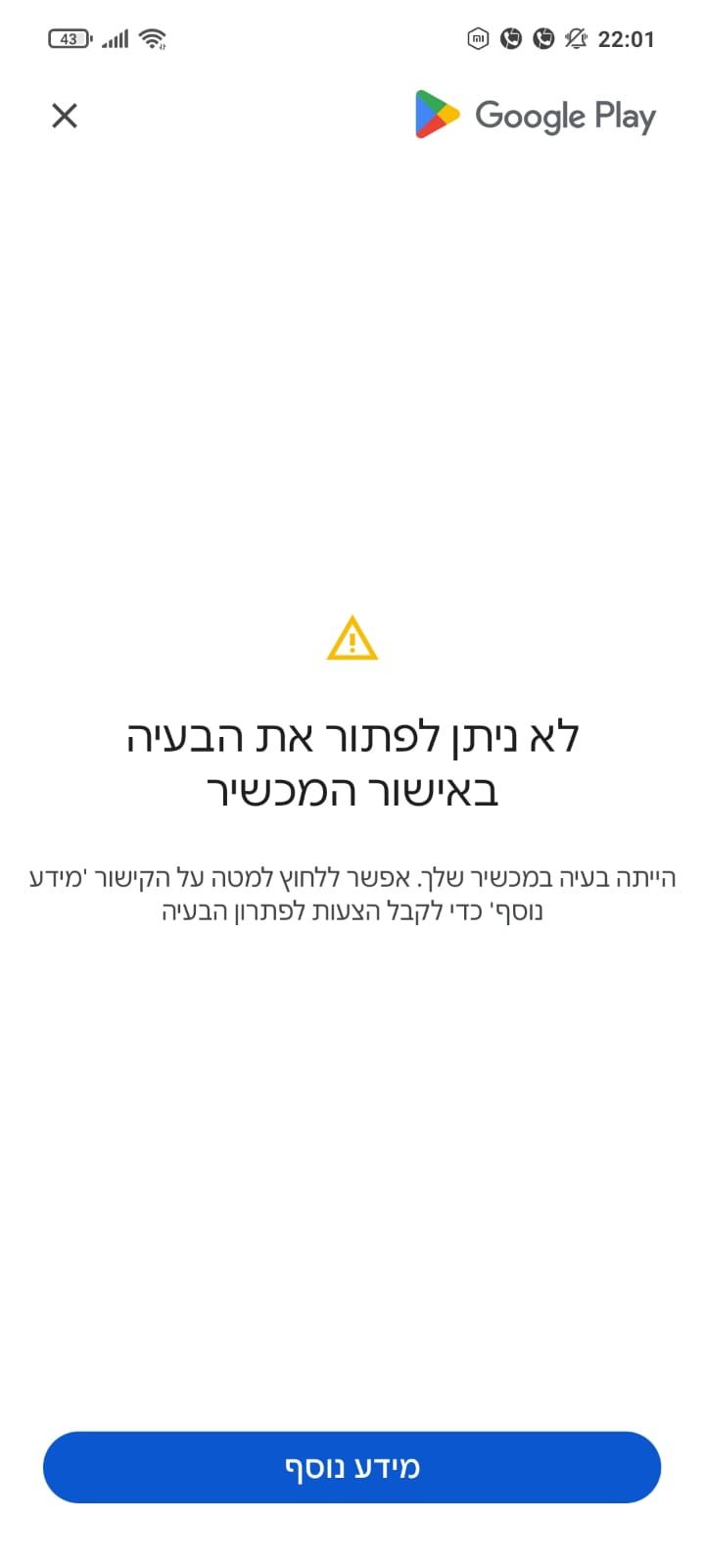

              @RearmostPant23 על ״תיקון בעיה במכשיר״ שמופיע למטה..
              R תגובה 1 תגובה אחרונה
                R מנותק
                R מנותק
                RearmostPant23
                • R RearmostPant23

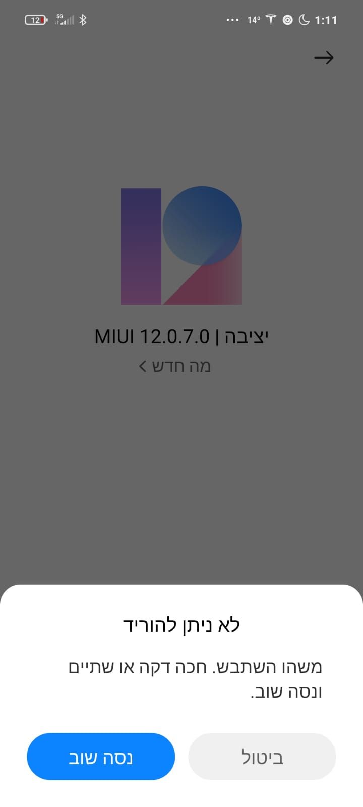

                              @RearmostPant23 מה זה המכשיר הזה?
                              ישן או חדש?
                              ובטוח שאין עליו איזה סינון או משהו?
                              • שניאור שמחש מנותק
                                תנסה גם את הפתרונות האלה:
                                • ניקוי נתונים לאפליקציית העדכון: כנס להגדרות > אפליקציות > ניהול אפליקציות > חפש "עדכון" (או Updater) > ניקוי נתונים (Clear Data). לאחר מכן נסה לעדכן שוב.
                                • טריק שינוי האזור (עובד מצוין בשיאומי): כנס להגדרות > הגדרות נוספות > אזור > שנה את המדינה ל-אנגליה (UK) או הודו. זה מחליף את שרת העדכונים ולעיתים קרובות פותר את הבעיה מיידית. אחרי העדכון תוכל להחזיר לישראל.
                                • בדיקת מקום פנוי: וודא שיש לך לפחות 10GB פנויים, העדכונים הללו דורשים מקום לפריסת הקבצים.
