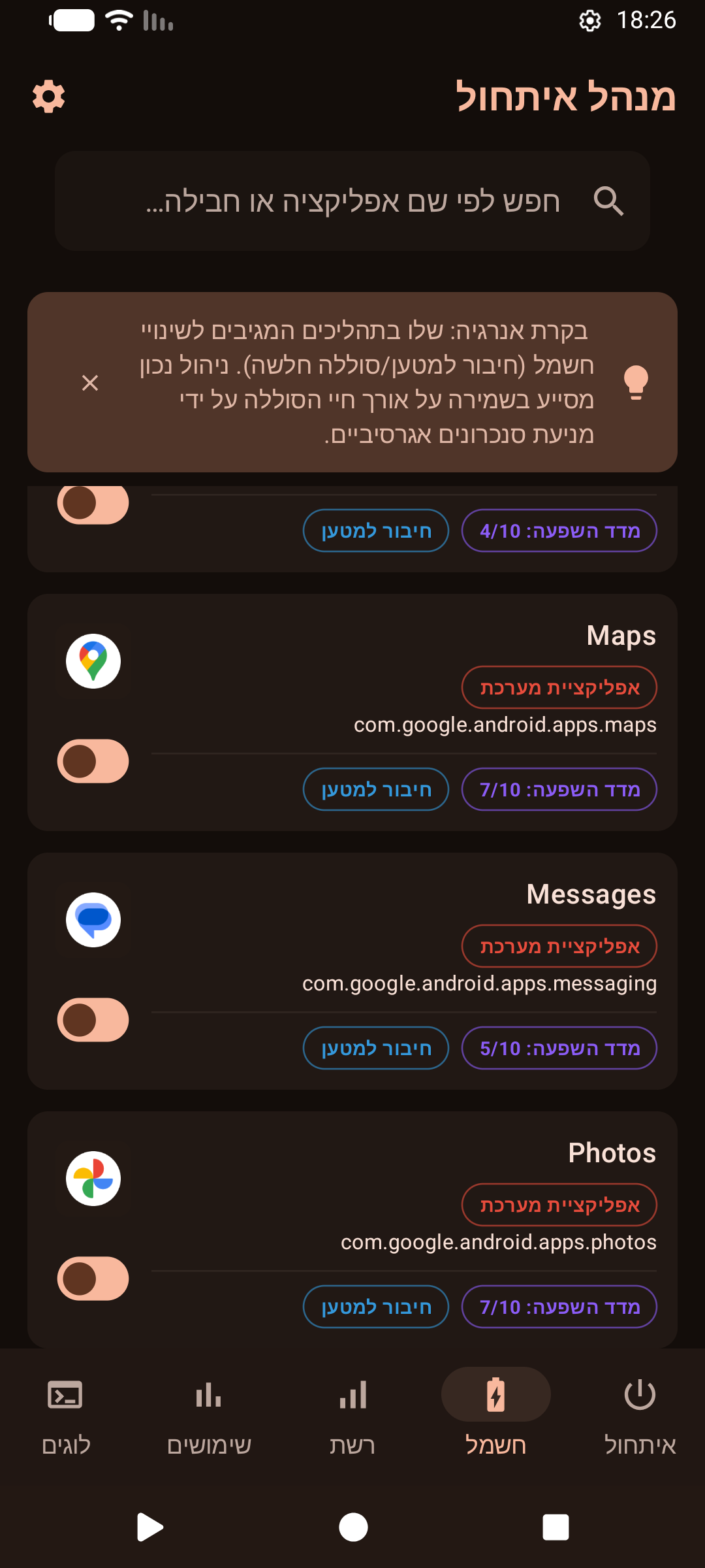

    אני שמח לשתף אתכם באפליקציה חדשה שפיתחתי – רעיון שנולד מתוך צורך אישי שלי (וכנראה גם של רבים מכם).
    המכשיר מתחיל “לזחול” אחרי הדלקה?
    יותר מדי אפליקציות מחליטות שהן חייבות לעלות ברקע בלי לשאול אתכם?
    תכירו את מנהל האיתחול.
    מה האפליקציה עושה?
    האפליקציה סורקת את כלל האפליקציות המותקנות במכשיר ומזהה את ה-Receivers (מקלטים) שאחראים להפעלה אוטומטית לאחר סיום האתחול (BOOT_COMPLETED).
    באמצעות גישת Root, ניתן “לכבות את השאלטר” של רכיבים ספציפיים – שליטה מלאה ומדויקת על מי יעלה עם המכשיר ומי לא.
    בנוסף, גם ללא Root ניתן לצפות ברשימת הרכיבים והטריגרים שמופעלים באתחול או באירועי מערכת שונים.
    למה זה טוב?
    • שיפור מהירות האתחול – פחות תהליכים שעולים ברקע = מכשיר מוכן לשימוש מהר יותר.
    • חיסכון בסוללה – מניעת שירותים מיותרים שרצים מהשנייה הראשונה.
    • ניקוי זיכרון RAM – פחות עומס על המערכת.
    • שליטה אמיתית במכשיר – אתם מחליטים מה יופעל.
    דגשים טכניים (למי שאוהב להבין לעומק)
    • נדרשת הרשאת Root לצורך השבתה/הפעלה בפועל.
    • השימוש מתבצע דרך פקודות מערכת ישירות:
      pm disable
      pm enable
      כך שהפעולה נקייה, יציבה וללא שירות רץ ברקע.
    • האפליקציה ממוקדת מטרה – כרגע נתמכת השבתה/הפעלה של רכיבי עלייה באתחול בלבד.
    • פונקציות מורכבות יותר נוטרלו בשלב זה כדי להבטיח יציבות מלאה.
    • ממשק קליל, ללא ספריות כבדות וללא עומס מיותר.
    איך משתמשים?
    1. פותחים את האפליקציה.
    2. מאשרים גישת Root.
    3. בוחרים אפליקציה מהרשימה.
    4. מנטרלים את רכיב העלייה באתחול בלחיצה אחת.
    זהו. באתחול הבא היא כבר לא תעלה אוטומטית.
    ⚠️ חשוב:
    לא מומלץ להשבית רכיבי מערכת קריטיים אלא אם כן אתם יודעים בדיוק מה אתם עושים.
    תמיכה:
    האפליקציה נתמכת באנדרואיד 7 ומעלה.
    תמונות:
    להורדה:
    מנהל איתחול.apk
    מנהל איתחול.zip
    אשמח לפידבקים, הערות והצעות לשיפור 🙌

          @זונדל-גרנד אתה מבין שpm disable משביתה את כול האפליקצייה ולא רק את הrecivers כן?
          וזה שווה ערך למשתמש משבית ידנית את האפליקציה.

              @cfopuser למה אתה סתם אומר??
              מניח הנחה ומקשה קושיה

                @זונדל-גרנד צודק. במבט לעומק,
                רואים שאתה מכבה רק את הreciver,
                שכתבת pm disable ישר חשבתי שזה השבתה של כלל האפליקציה.
                אבל באמת כמו שרואים יש השבתה פר קומפוננט
                        for (receiver in receivers) {
                            val key = "${receiver.packageName}/${receiver.receiverName}"
                            states[key] = receiver.isEnabled
                package wspdyb.bootcommander
                import java.util.LinkedHashMap
                object BackupManager {
                    private var lastSnapshot: BackupSnapshot? = null
                    fun saveSnapshot(receivers: List<BootReceiverInfo>) {
                        val states = LinkedHashMap<String, Boolean>()
                        lastSnapshot = BackupSnapshot(
                            receiverStates = states
                    fun getLastSnapshot(): BackupSnapshot? {
                        return lastSnapshot
                import android.content.Context
                import android.widget.Toast
                import kotlinx.coroutines.Dispatchers
                import kotlinx.coroutines.withContext
                import java.io.BufferedReader
                import java.io.DataOutputStream
                import java.io.File
                import java.io.InputStreamReader
                fun isRootAvailable(): Boolean {
                    val paths = arrayOf(
                        "/system/bin/su", "/system/xbin/su", "/sbin/su",
                        "/system/sd/xbin/su", "/system/bin/failsafe/su",
                        "/data/local/xbin/su", "/data/local/bin/su", "/data/local/su",
                        "/system/sbin/su", "/usr/bin/su", "/vendor/bin/su"
                    return paths.any { File(it).exists() }
                suspend fun executeRootCommand(
                    command: String,
                    context: Context,
                    packageName: String = ""
                ): Boolean {
                    if (!isRootAvailable()) {
                        withContext(Dispatchers.Main) {
                            Toast.makeText(context, context.getString(R.string.error_no_root), Toast.LENGTH_LONG).show()
                            LogManager.addLog(
                                command = command,
                                success = false,
                                message = context.getString(R.string.error_no_root),
                                packageName = packageName
                        return false
                    return withContext(Dispatchers.IO) {
                        var process: Process? = null
                        var os: DataOutputStream? = null
                        val errorOutput = StringBuilder()
                        try {
                            process = Runtime.getRuntime().exec("su")
                            os = DataOutputStream(process.outputStream)
                            os.writeBytes("$command\n")
                            os.writeBytes("exit\n")
                            os.flush()
                            val reader = BufferedReader(InputStreamReader(process.errorStream))
                            var line: String?
                            while (reader.readLine().also { line = it } != null) {
                                errorOutput.append(line)
                            val result = process.waitFor()
                                if (result == 0) {
                                    // Success logic
                                    val statusMsg = if (command.contains("enable")) {
                                        context.getString(R.string.status_enabled)
                                    } else {
                                        context.getString(R.string.status_disabled)
                                    LogManager.addLog(command, true, statusMsg, packageName)
                                    true
                                } else {
                                    val baseError = context.getString(R.string.error_shell_code, result)

                      הי ישר כוח על העבודה נראה טוב
                      יש לי רוט במכשיר שעובד לי תמיד ופה לא מזוהה לי..
                      גם האפליקציה מציגה אפליקציות שמושבתות כבר והייתי רוצה שבברירת מחדל הם יהיו מוסתרות
