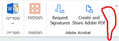

    היה לי בווארד בתוך קטגוריית "בית" איזה תוספת תורני (לא זוכר איך קוראים לזה) שפתח כמה אפשרויות כמו להיכנס להיברו בוקס, ולאוצריא ולעיצוב תורני, ועוד דברים שאני לא זוכר (זה מחשב חדש שהתקינו לי תוספות של הווארד ועוד לא הספקתי לבדוק),
    וכשהתקנתי את התוספת הטובה "כלי קודש" - https://mitmachim.top/topic/84098/המלצה-פרוייקט-כלי-קודש-לוורד-ארגז-כלים-לעורך-התורני/423
    הוא נהיה על אותו מקום של התוספת הקודמת שהיה לי, וכשהסרתי את "כלי קודש" התוספת הקודמת לא חזרה לי ונעלמה
    יש לעשות משהו?
    מצו"ב תמונה - בקו האדום שם היה לי עוד תוספת ועכשיו הוא נמחק.

      כי זה אותו תוסף.
      אם אתה רוצה את הישן דוקא תוכל למצוא אותו כאן
      https://github.com/KleiKodesh/KleiKodesh/releases

        אכן, מהתיאור ש @ר-יענקל-ה כתב משמע שזה בדיוק אותו תוסף של כלי קודש, רק שהתקינו לך את הישן
