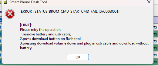

                צוריאל צדוק
                @נוחעם-FM אין לי בעייה לפרמט כי זה טלפון חדש
                הוא הגיע עם גרסה שנבנתה בהתאמה אישית וניסיתי לשים לו גרסה מקורית (כי לא יכלתי להוריד כלום) ולא קניתי מוכשר
                שלב 1 ניסיתי לאפס דרך ההגדרות לא עבד
                שלב 2 ניסיתי לאפס דרך הדלקה עם הנמכת עוצמה והסתבכתי שם ואז נתקע לי הטלפון עד שנגמרה הבטרייה
                שלב 3 ניסיתי להכניס לו גרסה חדשה רק שהגרסה לא היתה מותאמת והתוכנה (SP Flash Tool) עצרה את זה עם שגיאה שה- MT לא תואם
                מפה אין לי מסך בטלפון אבל כשאני מחבר אותו למחשב יש צליל מהמחשב של חיבור והתנתקות.
                התקנתי דרייברים את זה (MTK_USB_All_v1.0.8)
                והורדתי גרסה מקורית לטלפון שלי ג'לי E2 MT6765
                אבל הבעיה שמאז אני לא מצליח ''לכבות'' את הטלפון כולל כל האילוצי כיבוי שאפשר

                  נוחעם FMנ מנותק
                  נוחעם FMנ מנותק
                  @צוריאל-צדוק מה המצב עכשיו ? הוא תקוע בפאסטבוט עדיין בלופ?
                  איך אתה יודע שהמכשיר הוא לא MT6761 ?
                  @צוריאל-צדוק צריך את אלו
                  @משה-144 כתב בדרייברים ל MTK כל הסוגים - להורדה:
                  Driver_Auto_Installer_EXE_v5.1
                  להורדה (לרענן את הדף)
                  מקור יוניהרץ.

                    צוריאל צדוק
                    אני יודע כי התוכנת צריבה גילתה לי
                    יש בג'לי E2 שתי גרסאות אחת נגמרת ב61 ואחת ב65 והתוכנה כתבה לי שגיאה כשניסיתי את הגרסה 61 ומאז נתקע לי הטלפון על מסך שחור ודולק
                    היום לאחר השבת ניסיתי שוב ועבד כי כנראה נגמרה הבטרייה שלו
                    ועובד מעולה
                    תודה לכל העוזרים
