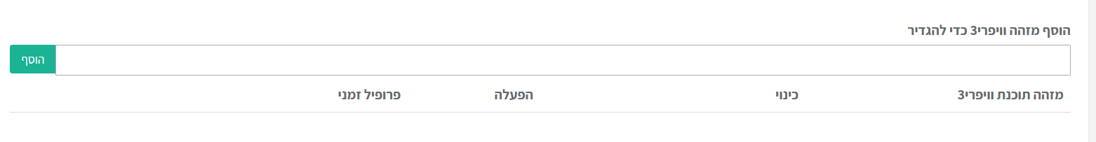

                      מד
                      @דוד-הצהוב כתב בבירור | הגדרות גלישה שונות בשני מחשבים שמשויכים לחשבון נטפרי אחד:
                      יש לי ווי פרי 3 (למקומות עבודה) בשני מחשבים ששניהם משויכים לחשבון נטפרי אחד.
                      אני רוצה לחסום אתרים מסוימים רק במחשב אחד
                      יש לי ווי פרי 3 למקומות עבודה שמיועד לסנן ספק לא כשר
                      תיכנס לכאן,
                      תחת פרופילי סינון תיצור פרופיל מיוחד עבוד כל מחשב. ובתוך הפרופיל תגדיר האתרים הפתוחים/חסומים לאותו מחשב.
                      תחת הגדרת זמנים להפעלת פרופילי הסינון תיצור הגדרת זמן עבור כל מחשב, ובשורה פרופיל ברירת מחדל תכניס שם הפרופיל המיוחד לאותו מחשב.
                      תחת קווי אינטרנט המשוייכים להגדרות תמצא את רשימת המחשבים שלך שמחוברים לנטפרי דרך ויפרי 3, תגדיר לכל אחד את הפרופיל שלו תחת הגדרת הפעלה.
