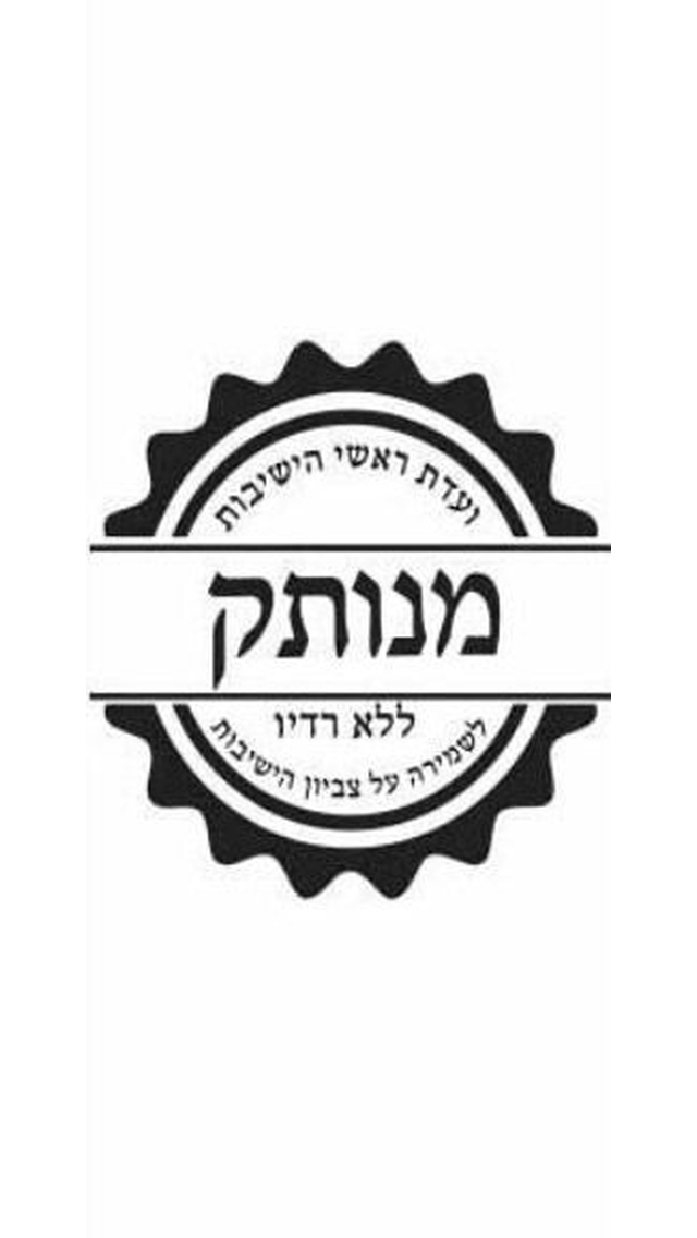

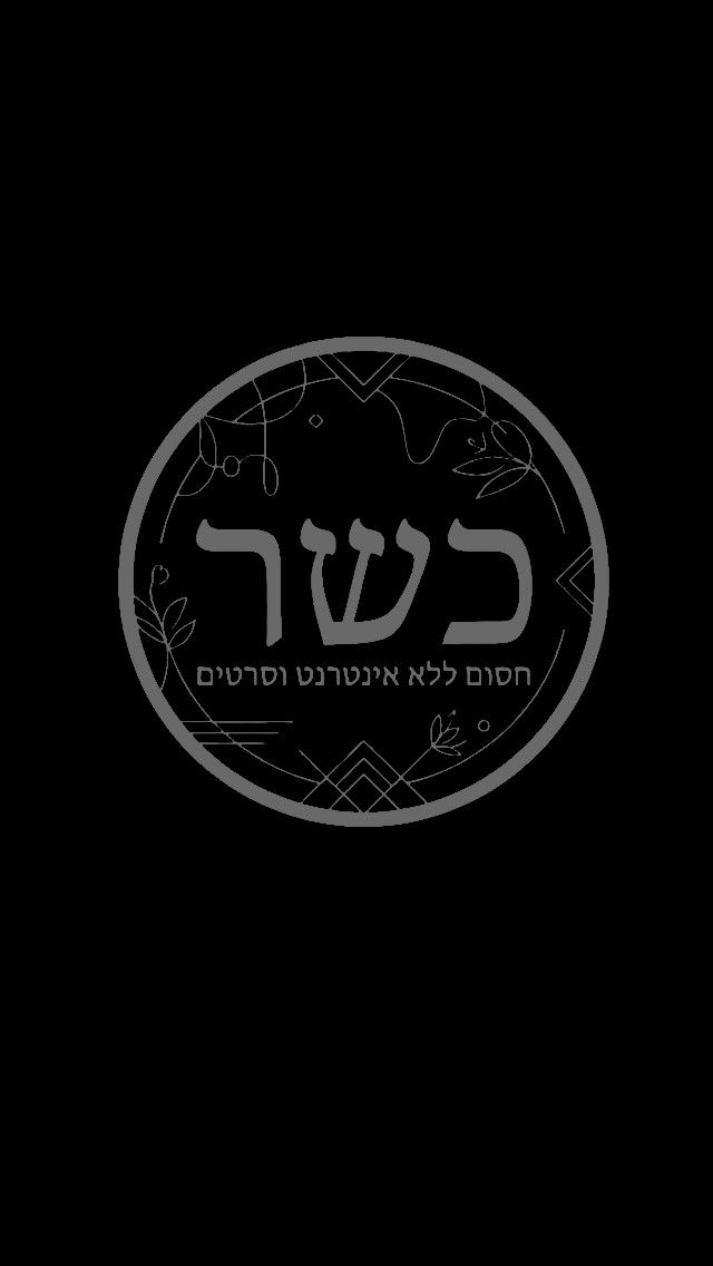

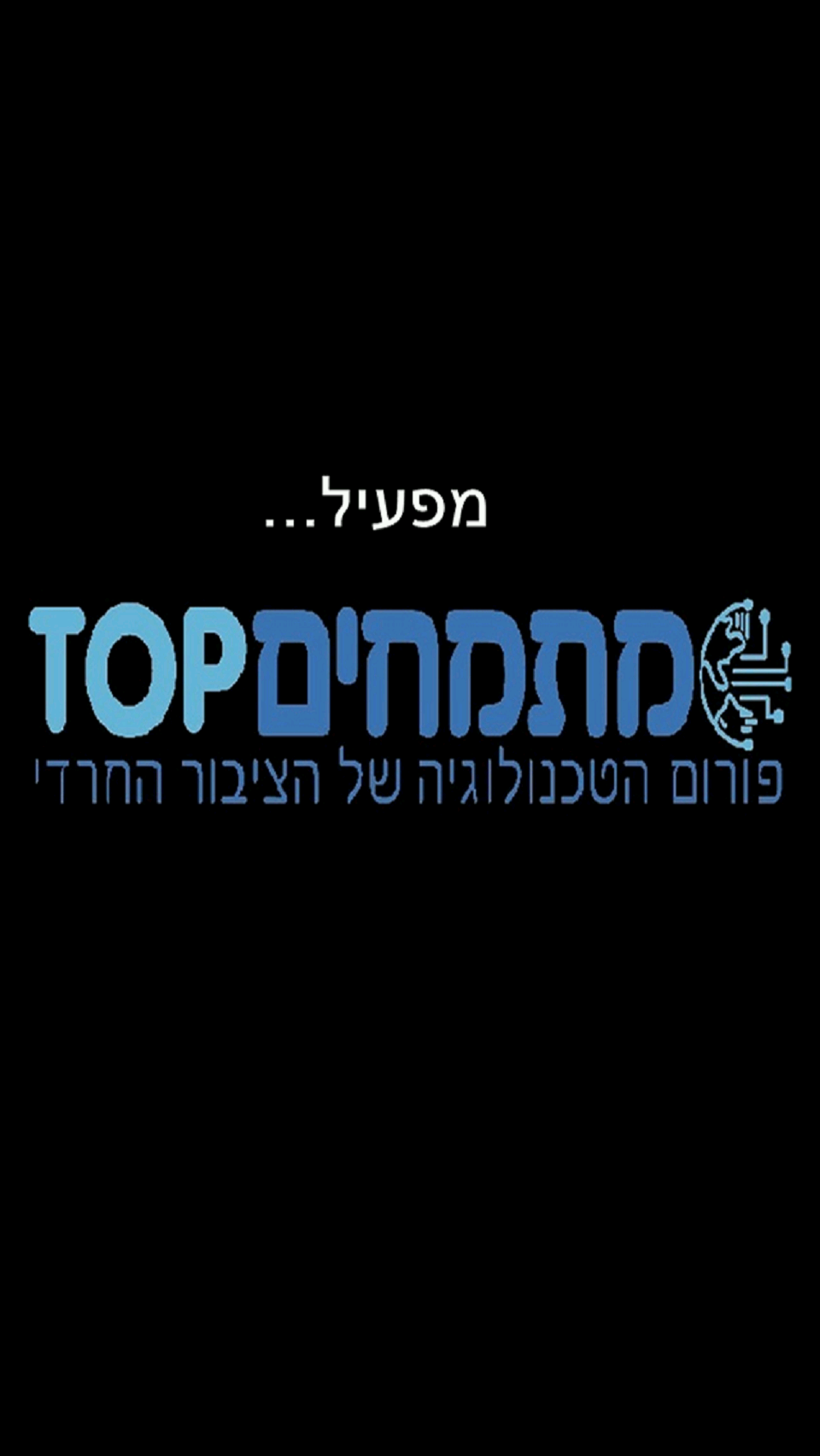

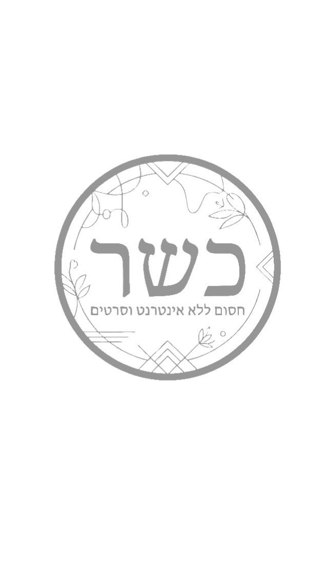

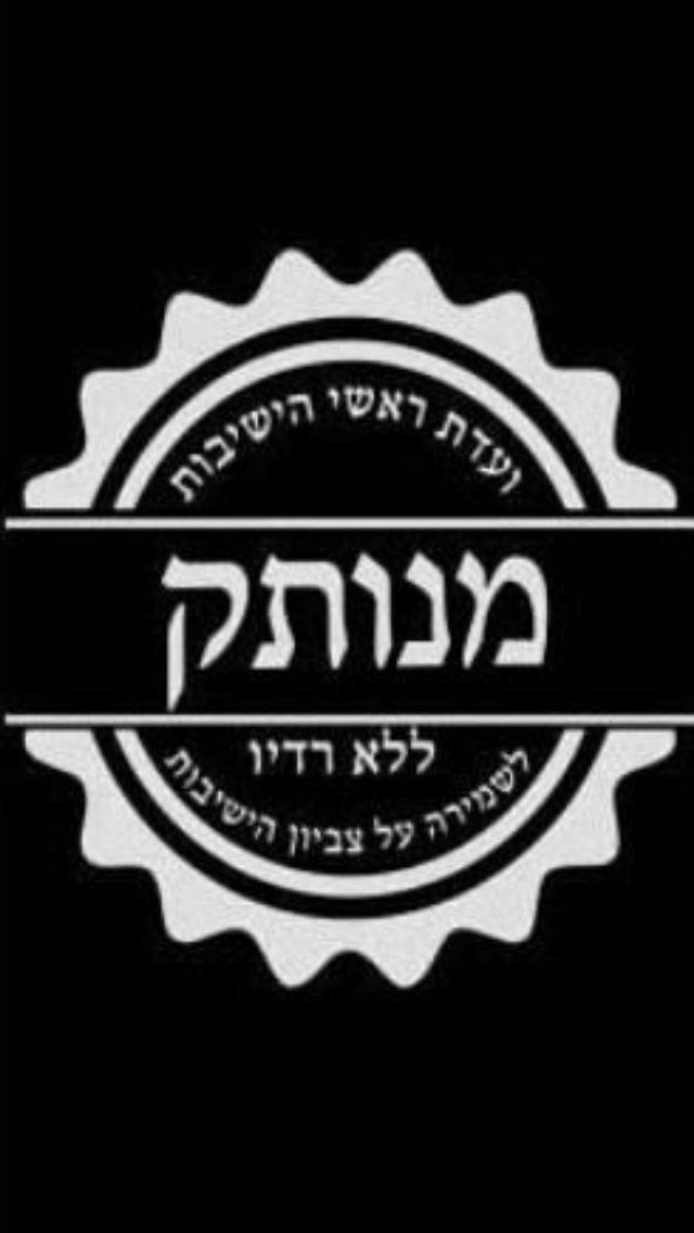

    כמה מחיצות לוגו לשינוי תמונת הפתיחה בM36 שיצרתי להורדה (לכאורה זה מתאים גם לm36+)
    שימו לב זה לא משנה את האנימציה, אלא רק את התמונה שתופיע בשניות הראשונות,
    כדי לשנות את כל האנימציה צריך לעשות את זה ידנית כמובן עם רוט, העליתי כאן מודולים לשינוי מלא, כולל המחיצה.
    הכל כמובן על אחריותכם בלבד, חלק מהדגמים עלולים להאריך קצת את זמן ההדלקה.
    1. דגם 'מתמחים טופ'... logo.bin
    1. דגם 'כשר' כהה... logo.bin (מעודכן)
    1. דגם ’כשר’ בהיר...logo.bin
    1. דגם Q6 בהיר... יש כאן, קרדיט @לדוד-משה-היתה
      (בקובץ שלו יש באג שמאריך את זמן ההדלקה- זה מתוקן)
    1. דגם Q6 כהה...logo.bin (מומלץ!)
    לצריבה בקלות יש לכם פה את התוכנה של @שלמה-רביב,
    למי שמעדיף לצרוב בSP יש פה סקאטר תואם ללוגו בלבד,
    לעריכת קובץ הסקאטר יש פה מדריך שלי.
    לעורכי הגירסאות בקרוב אני יעלה גם בשבילכם...
    אתם מוזמנים לשלוח דוגמאות, ואני אשתדל להעלות אותם,
    אשמח גם להערות ותיקונים...
    בהצלחה!!

                  • שימו לב, תיקנתי את הקובץ של הדגם Q6 הכהה (של @לדוד-משה-היתה ) שיקח פחות זמן בההדלקה, (אחד הקבצים במחיצה היה פגום).
                  • וכן קבלו טעימה לא מוכנה ממה שאני עומד להוציא- מודול מג’יסק לשינוי כל האנימציה של ההפעלה והכיבוי,
                    זה לא ערוך- מעודכן.zip (כה”נ לא יעבוד במג’יסק נמוך) אשמח לתגובות והערות לשיפור בעניין.

                          @שלמה-רביב הכשר הז עם כיתוב חסום לוודאו כהה
                            שלמה רביבש מנותק
                            שלמה רביבש מנותק
                            שלמה רביב
                            @הישבשר-המלומד יש כמה אבל אני מאמין שהתכוונת [אליו](c62094ff-d8fe-40dc-a1bd-7ab31c2f9fe0-logo (4).rar כתובת קישור)
                            לאתר שלי - רביב דיגיטל
                            • שלמה רביבש שלמה רביב
                              הישבשר המלומדה מנותק
                              הישבשר המלומד
                              @שלמה-רביב גם חסום
                                @שלמה-רביב גם חסום
