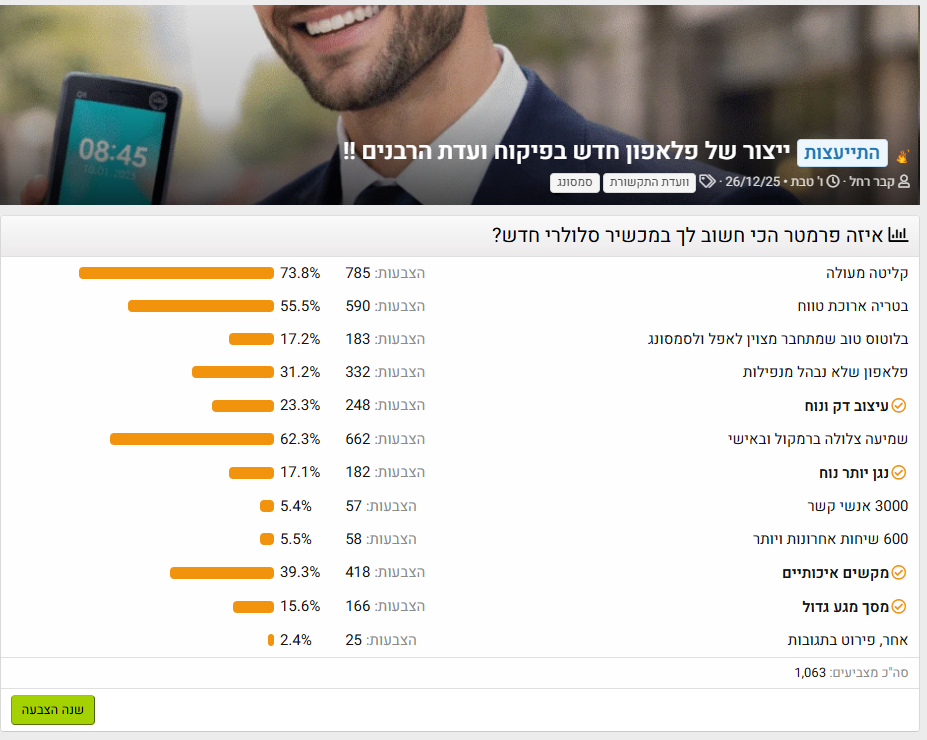

                              https://www.prog.co.il/threads/ייצור-של-פלאפון-חדש-בפיקוח-ועדת-הרבנים.1110167/
                              • H hartkhartk
                                שלום אני חלק מפרויקט לטלפון כשר חדש ואני רוצה לדעת מה אתם רוצים שיהיה שם?
                                כל רעיון הערה והארה תתקבל בברכה
                                דוד 33
