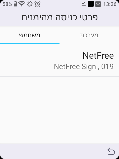

          השם עוזר
          כתב נערך לאחרונה על ידי השם עוזר
          @אזולאי
          זה מה שמופיע אצלי
          ואגב, ג'ימייל עובד אצלי צולע, במיוחד הצ'אט, לפעמים עובד ולפעמים לא.

            אזולאי
            @השם-עוזר אז יש לך תעודה ברמת משתמש עכשיו אתה צריך להכניס למערכת, תתקין את המודול הזה באפליקציית מג'יסק, בתקווה שיש לך...
