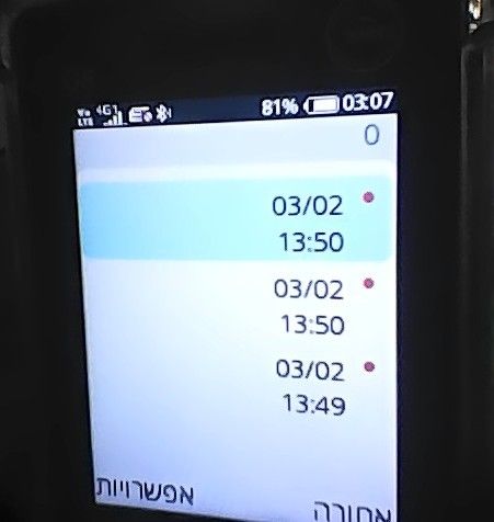

    קרה לי דבר מוזר
    לפני כמה ימים אני רואה על הצג 3 שיחות שלא נענו ממספר 0. אפס. בלי המשך, רק הספרה 0.
    מישהו יודע מה פשר הדבר הזה? מאיפה זה מגיע?
    אני מדגיש שלא שמרתי איש קשר בשם 0, והמכשיר מציג את מספר הטלפון, ראו תמונות מהצג:

                            @אריה-AI לי זה דווקא נראה באג בפלאפון הזה (במבט ראשון נראה הNAVI C1)

                              @אריה-AI מאת ג'מיני:
                              הנה ההסבר האמיתי והפשוט לתופעה של קבלת שיחה ממספר "0":
                              1. זיוף מספר (Caller ID Spoofing) - האפשרות הסבירה ביותר
                              כיום, בטכנולוגיית VoIP (שיחות על גבי האינטרנט), קל מאוד לשלוט על מה שמופיע על הצג של הצד השני.
                              • מרכזיות טלפון אינטרנטיות, שירותי SIP, ואפילו אפליקציות מסוימות מאפשרות למתקשר להגדיר ידנית את "מספר המקור" (Caller ID) שיוצג.
                              • ספאמרים, בוטים, או סתם אנשים שמנסים לעשות מתיחות, מגדירים את המספר כ-"0" (או רצף של אפסים) כדי להסתיר את זהותם או כדי לעקוף חסימות פשוטות.
                              2. באג בטלפונים "כשרים" / ישנים (הקשר ל-#31#)
                              המשתמש "אריה AI" רמז שהדבר קשור לחיוג חסוי (#31#).
                              • ברוב הטלפונים החכמים, כמישהו מתקשר מחסוי, כתוב "מספר חסוי" או "Unknown".
                              • בטלפונים פשוטים יותר (כמו ה-Navi C1 שמוזכר שם, או טלפונים כשרים אחרים) או ברשתות סלולר מסוימות (בעיקר דור 2/3), המערכת לא תמיד יודעת לתרגם את האות של "מספר מוסתר" למילים "מספר חסוי". במקום זה, היא מציגה את ערך ברירת המחדל שהוא הספרה 0.
                              • לכן, ייתכן מאוד שמי שהתקשר פשוט חייג אליך מחסוי, והטלפון הספציפי שלך תרגם את זה ל-"0". זה מסביר למה "אריה AI" אמר שזה "עובר דרך שם" אבל לא בדיוק זה.
                              3. שיחות בינלאומיות משובשות
                              לפעמים, כששיחה מגיעה מחו"ל דרך ספקי תקשורת זולים (Routing), המידע על המספר המקורי הולך לאיבוד בדרך, והרשת משלימה את החסר עם הספרה 0.
                              לסיכום:
                              אין כאן שום שב"כ ושום מרגלים. זה ככל הנראה אחד משניים:
                              1. מישהו התקשר אליך ממספר חסוי והטלפון שלך הציג את זה כ-0 (באג במכשיר).
                              2. ספאם ממוחשב (רובוט) שמחייג דרך האינטרנט והגדיר את המספר כ-0.
                              ה"סוד" שאותו משתמש לא רצה לגלות הוא כנראה פשוט העובדה שאפשר "לעבוד" על המערכת דרך הגדרות מרכזייה או שימוש באפליקציות VoIP, דברים שלעיתים מנהלי פורומים לא אוהבים שמשתפים בפומבי כי זה משמש להטרדות.
                              מקווה שאין פה איזו עבירה על חוקי הפורום, אם @אריה-ai ממש לא מסכים לגלות מה זה..
