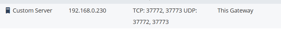

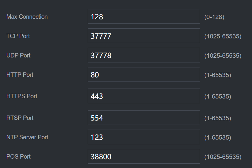

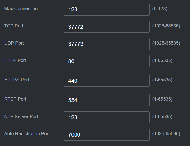

                בדרך כלל אלה פורטים שפתוחים בנתבי בזק אוטומטית בגלל VPN passthrough ראה ערך הDVR השני שכן עובד באופן דומה מצרף צילומים:
                אבל עם הנ"ל ניסיתי לפתוח בSERVER הזה, לא עזר.

                  אמנם זה 443 ולא 440 אבל ניסיתי את שתיהם וכן להחליף את הNVR ל443.
