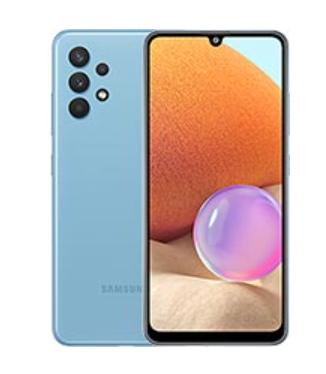

    @שלום-רב-לאוהבי.. זכותך לחלוק בכל מקרה אני ינסה לעזור לך הטלפון נראה ככה ?

      @הישבשר-המלומד כן בדיוק

        @ezerphone זה שאלה של איזה מכשיר זה סמסונג... ועם הרום שלו אפשר לעשות הוכל...

        @ezerphone אני יודע שזה mtk אחרת לא הייתי אומר שאני יודע לפרוץ את זה.

          @שלום-רב-לאוהבי.. אני יודע לפרוץ frp אבל צריך רום שלו אני יבדוק אם יש.
          איזה אנדרואיד זה?

          @שלוםפ יש לך פה את הROMIM של סמסונג A32
          https://samfw.com/firmware/SM-A325F הבעיה היא שאני לא יודע את הדגם שלו בארצות שם אולי אתה עם הנסיון תצליח יותר ממני (הגב @שלום-רב-לאוהבי.. לא משנה מי יעשה לך את זה תקח בחשבון שיש אחוזים גבוהים שאחרי הצריבה הזאת הטלפון לא יעלה ויהיה בריק או משהו ונצטרך לחפש רום אחר.
