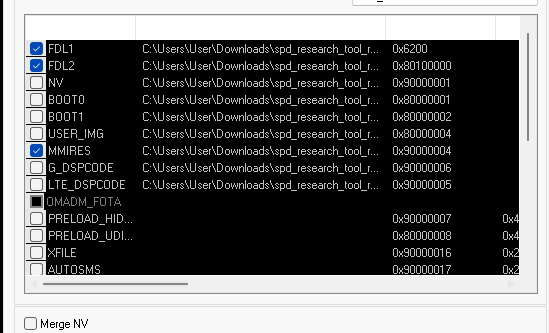

        @גבריאל-שטרנפלד אני רוצה להחליף חלק מרקעי המערכת ואני לא רוצה לצרוב את כל המחיצות כי זה יפרמט לי את הדאטה

          לא חייב לצרוב את המחיצה של הדאטה, אפשר לבטל אותה בתוכנת צריבה..

                  @חיים100 תצרוב רק את המחיצה של mmi ולא ימחק לך כלום.
