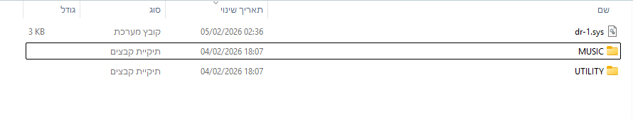

                יהודה י.
                @הישבשר-המלומד
                בדקתי אין לי כזה קובץ
                כי עשיתי אחרי זה עוד הקלטה
                של המשך האירוע
                ורק זה מופיע על הכרטיס

                  הישבשר המלומד
                  @יהודה-י. מחכה לנטפרי...
                  אבל בדקת בכל התקיות אם יש שם איזה קובץ עם גודל שיכול להיות כמו מה שהייתה ההקלטה.?
                  בגדול אם לא מצאת בשום מקום כזה קובץ אז שחזור...

                    יהודה י.
                    @הישבשר-המלומד מנסה כרגע מול מתכנת חובב
                    בתקווה ובתפילה שאכן יצליח לשחזר
