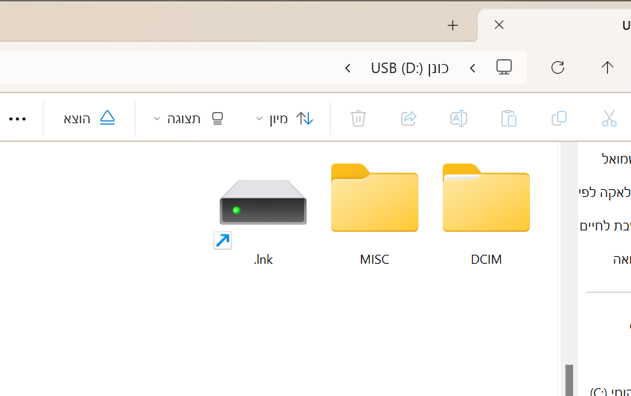

    הכנסתי כרטיס זכרון של מצלמה למחשב, והופיע לי קיצור דרך במקום התיקיות, מה שגורם שא"א לראות את התמונות במצלמה, וגם במחשב בהתחלה הצלחתי לפתוח את התיקיות וגיבתי אותם, ועכשיו גם בלחיצה על הקיצור דרך לא נפתח לי התיקיות, מי שיודע איך משחרים את זה אשמח מאוד אם יעזור, זה מראה לא שהכרטיס עדיין מלא כך שזה לא נמחק מהכרטיס.
    מצורף צילום מסך, התיקיות שרואים הם מתמונות שצלמתי אח"כ.

      @לב-לדעת דבר ראשון אל תלחץ על הקיצורי דרך בשופ"א ואם כבר לחצת - תסרוק את המחשב עם אנטי וירוס (זה לא יבטיח הגנה אבל זה המינימום)
      דבר שני - תאפשר הצגה של קבצי מערכת מוסתרים

        תודה רבה.
        עשיתי את הפתח קבצים נסתרים ולא ראיתי שזה עזר לי

          @לב-לדעת אם מעניין אותך שחזור בתשלום אתה יכול לשלוח מייל ל anytechfix@gmail.com

            יש לי את התמונות מגובות אבל בכרטיס עצמו אני לא מצליח להגיע לזה

              @לב-לדעת אז תפרמט את הכרטיס
