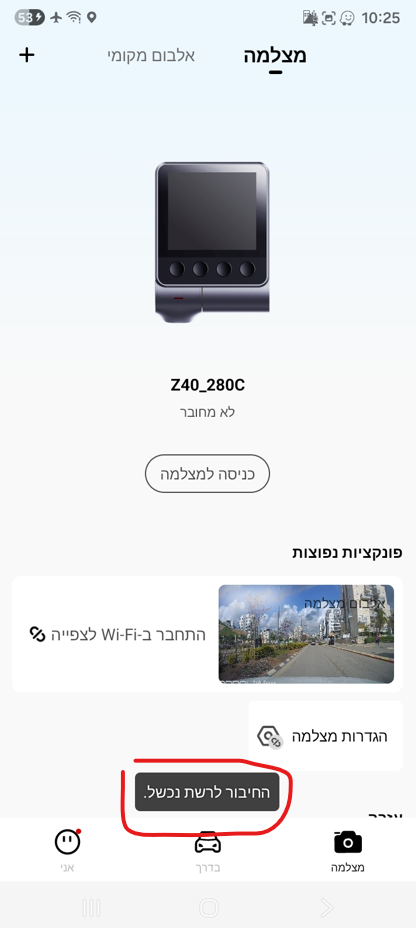

                        @שניאור-שמח @makro
                        התקנתי על המכשיר הראשון קיידרואיד, וכמו שזכרתי הוא אכן חוסם העברת נתונים דרך wifi
                        יש למישו MDM שמתאים לי?
                        • מספר אפליקציות מקוונות (וויז מייל פנגו וכד')
                        • מספר אפליקציות אופליין שמשתמשות בwifi (מצלמות אבטחה, irobot וכד') -מאפשר נתונים דרך Wifi ✅
                        • התקנת אפליקציות חדשות - חסומה 🚫
                        • עדכון רציף לאפליקציות קיימות ✅
                        • חיבור לחשבון גוגל ✅
                        • חוסם דפדפן פנימי 🚫
                          אשמח מאוד להמלצות
                        יעזור לכ-5 אנשים ☺️
                        (שחלקם משתמשים היום בלא כשר כלל 🙁)

                          @עומר כתב בבירור | איזה MDM אתם ממליצים?:
                          @שניאור-שמח @makro
                          נכון
                          אני לא הבנתי אותך נכון בהתחלה…
                          איך שהבנתי, @לא-מתייאש מצא פתרון לזה, והוא אמר שזה יתמוך בגרסה הבאה..
                          אולי באמת @לא-מתייאש יוכל להוסיף את זה כבר עכשיו…
