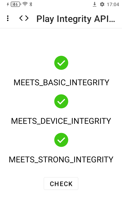

    עכשיו נבדוק את המכשיר ונראה אם קיבלנו strong integrity.

      עשיתי הכל לפי המדריך, ועדיין אני לא מצליח לקבל V ירוק על strong integrity .
      מה יכול להיות הבעיה?
      מציין שבמדריך המקורי, בשלב ז' הדרישה היא כזו: ז. "באותו מקום נרד עד למטה ללשונית template config ניכנס לראשון ונבחר את שני הקוביות הראשונות ונאשר" , אבל אני לוחץ וכתוב לי שאין template לבחור, יכול להיות שזה קשור לזה?
      מציין ש V על השתיים הראשונים יש לי.

            @dudu תנסה להתקין את הקובץ הזה https://github.com/MeowDump/Integrity-Box/releases/download/v28/v28-Integrity-Box-29-01-2026.zip

              @ישיביש
              תודה ענקית!!
              זה הצליח!!

                        @dudu תבדוק שוב שהרוט מוסתר כמו שצריך
                        שלש וי זה לא הכל
